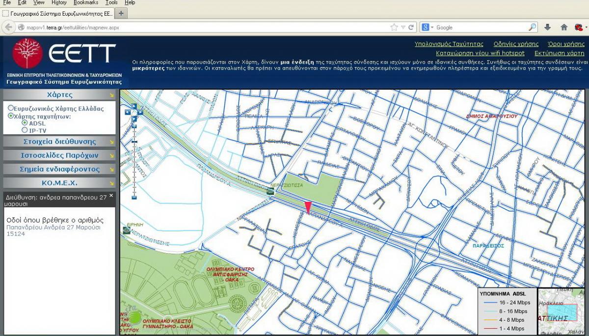

makfil Δημοσ. 20 Αυγούστου 2013 Δημοσ. 20 Αυγούστου 2013 γ.ουτε ο χαρτης της εεττ ουτε to google earth βγαζει σωστη αποσταση.ποτε δεν ξερεις απο που πηγαινει το καλωδιο. Κάθε φορά που γράφω σε κάποιο post ότι μπορεί να δει κάποιος την κατάσταση των συνδέσεων adsl/vdsl της περιοχής του στο χάρτη της ΕΕΤΤ απαντάς είτε ότι δεν είναι αξιόπιστα τα στοιχεία που δίνει είτε ότι δεν δίνει απόσταση. Πέρα από το γεγονός ότι ποτέ δεν είπα ότι δίνει απόσταση της σύνδεσης από το ΑΚ, και ανεξάρτητα από την αξιοπιστία των στοιχείων που δίνει αυτό που πιστεύω είναι ότι οι συνδέσεις μιας περιοχής, που έχουν καταγραφεί στο χάρτη, αποδίδουν τη γενική εικόνα. Στο συμπέρασμα αυτό έχω καταλήξει από πολλές περιπτώσεις συνδέσεων που γνωρίζω σε διαφορετικές περιοχές.
poulinos Δημοσ. 20 Αυγούστου 2013 Δημοσ. 20 Αυγούστου 2013 Κάθε φορά που γράφω σε κάποιο post ότι μπορεί να δει κάποιος την κατάσταση των συνδέσεων adsl/vdsl της περιοχής του στο χάρτη της ΕΕΤΤ απαντάς είτε ότι δεν είναι αξιόπιστα τα στοιχεία που δίνει είτε ότι δεν δίνει απόσταση. Πέρα από το γεγονός ότι ποτέ δεν είπα ότι δίνει απόσταση της σύνδεσης από το ΑΚ, και ανεξάρτητα από την αξιοπιστία των στοιχείων που δίνει αυτό που πιστεύω είναι ότι οι συνδέσεις μιας περιοχής, που έχουν καταγραφεί στο χάρτη, αποδίδουν τη γενική εικόνα. Στο συμπέρασμα αυτό έχω καταλήξει από πολλές περιπτώσεις συνδέσεων που γνωρίζω σε διαφορετικές περιοχές. δεν αμφιβαλλω οτι σε πολλα σημεια μπορει να παιζει σωστα ο χαρτης της εεττ ουτε το γραφω για να στην πω.απλα προειδοποιω τον κοσμο να μην βασιζεται στο site Της eett ΕΙΔΙΚΑ ΟΤΑΝ ΕΧΕΙΣ ΗΔΗ ADSL ΑΡΑ ΞΕΡΕΙΣ ΤΟ ATTENUATION ΣΟΥ ΑΡΑ ΞΕΡΕΙΣ ΤΗΝ ΑΚΡΙΒΗ ΑΠΟΣΤΑΣΗ.και το λεω παντα αυτο και θα το λεω διοτι μπορει να εχουν υπολογισει αποσταση μπορει να εχουν καταγραψει τι παιζει ο κοσμος εκει τριγυρω και ο φιλος μας να ειναι σε ενα σημειο που το καφαο κανει το γυρω του κοσμου για να φτασει στο αστικο κεντρο .οποτε οταν ξερεις το attenuation σου ηδη απο adsl το θεωρω λιγο ακυρο να κοιταει καποιος τι πετυχαινει με βαση το site της εεττ.οποτε ναι δεν το θεωρω αξιοπιστο.δεν ειπα να μην το κοιταει ο κοσμος αλλα δεν μπορει να βγει τετοιο προγραμμα που να ειναι accurate.Οποτε μην το παιρνεις σαν επιθεση οτι στην λεω .απλα βλεπω οτι μερικοι κολλανε τι λεει ο χαρτης τις εεττ κολλανε τι λεει το adslgr με τα max attainable Και σου λενε μα γιατι δεν παιζω 20 Mbit αφου εχω attenuation 10 κτλ κτλ. και ενα παραδειγμα.σε αυτον τον χαρτη σου λεει οτι στο σημειο που εχω βαλει το βελος οτι πιανει 16-24 επειδη θεωρει οτι ειναι κοντα στα 500-600 μετρα απο τον οτε που ειναι το διοικητικο μεγαρο στην κηφισιας.ελα που το καλωδιο κανει τον γυρω και βγαινει κοντα στα 30 +attenuation και ο πελατης επαιζε 8 Mbit
makfil Δημοσ. 21 Αυγούστου 2013 Δημοσ. 21 Αυγούστου 2013 Δεν υπάρχει αμφιβολία ότι, εκτός από τους τεχνικούς του ΟΤΕ, που έχουν πρόσβαση στα αρχεία του, κανείς άλλος δεν μπορεί να γνωρίζει τη διαδρομή που ακολουθεί το παλιό χάλκινο δίκτυο του ΟΤΕ, αλλά θα επιμείνω, και πάλι, ότι, για κάποιον που ψάχνεται αν η σύνδεσή του είναι καλή ή όχι, ο χάρτης της ΕΕΤΤ του δίνει μια γενική εικόνα της περιοχής του γιατί δεν μιλάμε για μία ή δύο συνδέσεις αλλά για ένα σύνολο συνδέσεων που πιθανά έχουν καταγραφεί στη συγκεκριμένη περιοχή.

poulinos Δημοσ. 21 Αυγούστου 2013 Δημοσ. 21 Αυγούστου 2013 Δεν υπάρχει αμφιβολία ότι, εκτός από τους τεχνικούς του ΟΤΕ, που έχουν πρόσβαση στα αρχεία του, κανείς άλλος δεν μπορεί να γνωρίζει τη διαδρομή που ακολουθεί το παλιό χάλκινο δίκτυο του ΟΤΕ, αλλά θα επιμείνω, και πάλι, ότι, για κάποιον που ψάχνεται αν η σύνδεσή του είναι καλή ή όχι, ο χάρτης της ΕΕΤΤ του δίνει μια γενική εικόνα της περιοχής του γιατί δεν μιλάμε για μία ή δύο συνδέσεις αλλά για ένα σύνολο συνδέσεων που πιθανά έχουν καταγραφεί στη συγκεκριμένη περιοχή. απορω αν αυτα εχουν βγει με καταγραφη των πιθανων συνδεσεων .πιο πολυ πιστευω οτι τα εβγαλαν με βαση την αποσταση απο τον τοπικο οτε.και νομιζω και στο ολυμπιακο χωριο ειχαν οτι παιζει 1-2 mbit οταν ολο το ολυμπιακο χωριο επαιζε με mini dslam.αν πας να καταγραψεις συνδεσεις ο μεσος ορος θα βγει οτι να νε.αν βαλεις ποσοι φορανε profile ποσοι εχουν θεματα με την καλωδιωση τους.επισης το 16 μεχρι 24 εινα παρα πολυ μεγαλη διαφορα.επισης απεναντι απο το διοικητικο μεγαρο σε αποσταση λιγοτερο απο 300 μετρα σε ευθεια ενας πελατης δεν λεμε ποιος παιζει 13 mbit.anyway δεν εχει νοημα να διαφωνησουμε για αυτο.σιγουρα ειναι ενα εργαλειο που μπορει να βοηθησει οπως και πολλες φορες και ενας καταλογος με τις διευθυνσεις τον αστικων κεντρων μπορει να βοηθησει να υπολογισει καποιος ποσο μακρυα ειναι απλα ολα ειναι ενδεικτικα .για αυτο και το εγραψα να μην το παιρνει καποιος σοβαρα 100 τις 100.ειδικα οταν εχει adsl και ξερει ηδη το attenuation Το πιο εύκολο γενικά είναι να τα ρίχνουμε αμέσως στην εταιρεία που είμαστε χωρίς να σκεφτόμαστε ποιος έχει τη μεγαλύτερη ευθύνη .όλοι ξέρουμε ότι ο οτε εχεί την πίτα και την μοιράζει όπως θέλει και για αυτό άλλωστε είναι πιο ακριβός από οποιαδήποτε άλλο πάροχο .Δεν νομίζω πάντως μια εταιρεία σαν την forthnet να τον αναγκάσει να πληρώσει για κάτι το οποίο δεν μπορεί να του το παρέχει . ελπιζω και ο τοπικ σταρτερ να μας γραψει και το attenuation που εχει για να δουμε πραγματι τι γινεται.γενικα να μας γραψει ολα τα στατιστικα.
