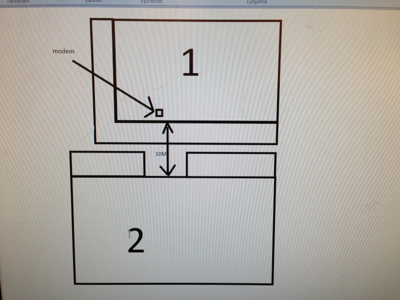

vasilis_g Δημοσ. 22 Αυγούστου 2013 Μέλος Δημοσ. 22 Αυγούστου 2013 Θέλω να αυξηθεί το σήμα στο σπίτι Ν2 Το μοντεμ που έχω εχει 3 κεραίες αν σε μια απο της 3 συνδέσω μια εξωτερική κεραία και τ βγάλω έξω στο μπαλκόνι δεν θα αυξηθεί το σήμα; Sent from my iPhone using Insomnia
vasilis_g Δημοσ. 22 Αυγούστου 2013 Μέλος Δημοσ. 22 Αυγούστου 2013 Μπορώ αλλά δεν θέλω να κρέμεται καλώδιο απο το ενα σπίτι στο άλλο
Universal Soldier Δημοσ. 22 Αυγούστου 2013 Δημοσ. 22 Αυγούστου 2013 παίρνεις 2 TP-Link τα βάζεις στα 2 άκρα του link setaris το ένα AP το άλλο Client τα κεντράρεις σωστά να κοιταει το ένα το άλλο και τέλος. Για μερικά μετρα ok κάνουν τα TP-Link για τίποτα άλλο όχι 2x TP-LINK TL-WA5210G 2.4GHZ HIGH POWER WIRELESS OUTDOOR CPE http://www.e-shop.gr/product?id=PER.612513 45.89 € Έτσι θα εxεις στο δεύτερο σπίτι και internet Wireless και με καλώδιο.
