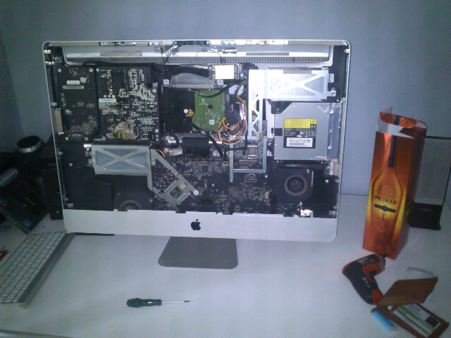

3XOTICA Δημοσ. 28 Αυγούστου 2013 Δημοσ. 28 Αυγούστου 2013 Εγώ έχω βάλει 2. SSD μόνος μου γιατί στην Θεσσαλονίκη μου ζητούσαν 100+ εργατικά . Δεν είναι τπτ δώσε 10-15 Ε για εργαλεία και δες βίντεο στο YouTube . [ATTACH]348943[/ATTACH] 1
kgian Δημοσ. 29 Αυγούστου 2013 Δημοσ. 29 Αυγούστου 2013 Και εγώ έχω βάλει μόνος μου σε ιμακ 21.5 2011 ssd. Ακολούθησα τις αναλυτικότατες οδηγίες του ifixit και το βίντεο του macsales.
