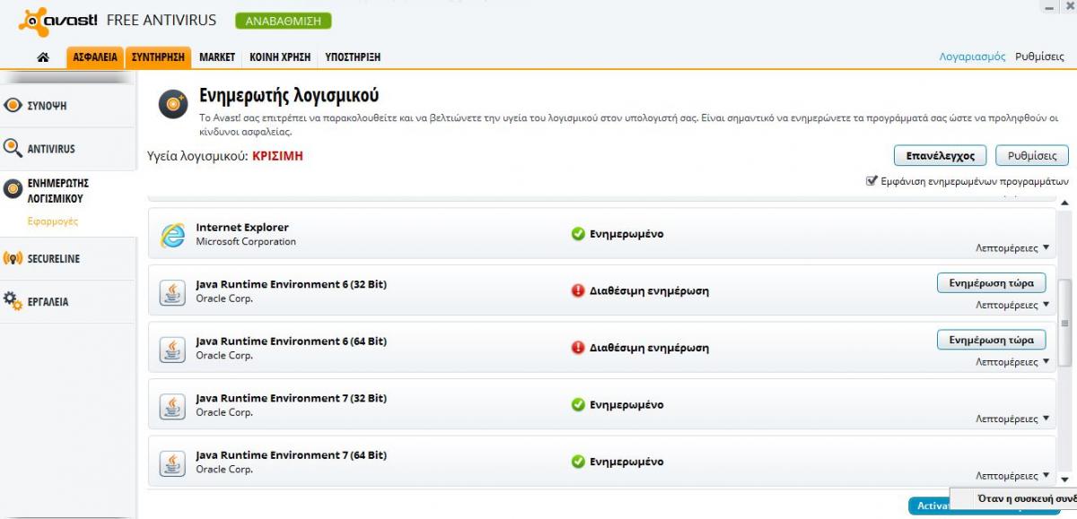

funbreaker Δημοσ. 20 Αυγούστου 2013 Δημοσ. 20 Αυγούστου 2013 Επί μονίμου βάσεως το avast μου βγάζει πως πρέπει να κάνω update την Java 6. [Εικόνα] Πατώντας σήμερα να γίνει η αναβάθμιση με οδήγησε εδώ όπου λεει πως η Java 6 σταμάτησε να υποστηρίζεται γι αυτό και βγάζει μόνιμα ειδοποίηση για ενημέρωση. Όπως φαίνεται και στην εικόνα έχω και την Java 7 στον υπολογιστή ενημερωμένη. Να απεγκαταστήσω την 6 ή χρειάζεται κάπου? Επίσης γιατί έχει και για 32 και για 64 bit? Χρειάζομαι και τα 2?
Moderators Gi0 Δημοσ. 20 Αυγούστου 2013 Moderators Δημοσ. 20 Αυγούστου 2013 Εαν δεν χρειαζεσαι καπου την Java, απεγκατεστησε την τελειως. Εαν την χρειαζεσαι, εχε εγκατεστημενο το τελευταιο update της. Προκειται για ενα απο τα πλεον επιφοβα software απο αποψη ασφαλειας και αυτος ειναι ο λογος που προτεινεται να την εχεις εγκατεστημενη μονο εαν την χρειαζεσαι.

Moderators Gi0 Δημοσ. 20 Αυγούστου 2013 Moderators Δημοσ. 20 Αυγούστου 2013 Άρα να απεγκαταστήσω την 6 και να κρατήσω την 7 μόνο? Ναι. Και απο τη στιγμη που δεν γνωριζεις εαν την χρειαζεσαι καπου, προτεινω να την απεγκαταστησεις τελειως δοκιμαστικα. Εαν στη ζητησει καποιο προγραμμα προχωρας και παλι σε εγκατασταση της 7 και ουτε γατα ουτε ζημια. 1

Moderators Spect~ Δημοσ. 20 Αυγούστου 2013 Moderators Δημοσ. 20 Αυγούστου 2013 σβησε την 6 και κρατα την 7! απο τη στιγμη που υπαρχει νεοτερη εκδοση η παλια αυτοματα σταματαει να χρησιμοποιειται! τη Java την χρειαζεασαι γιατι ειναι πολλες σελιδες και προγραμματα που την χρειαζονται για λειτουργησουν! χρειαζεσαι και τις 2 εκδοσεις (32 και 64) γιατι μπορει ενα προγραμμα που εχεις να ειναι 32bit οποτε χρησιμοποιει την 32bit Java ενω ενα προγραμμα 64bit χρησιμοποιει την 64bit Java! 1
