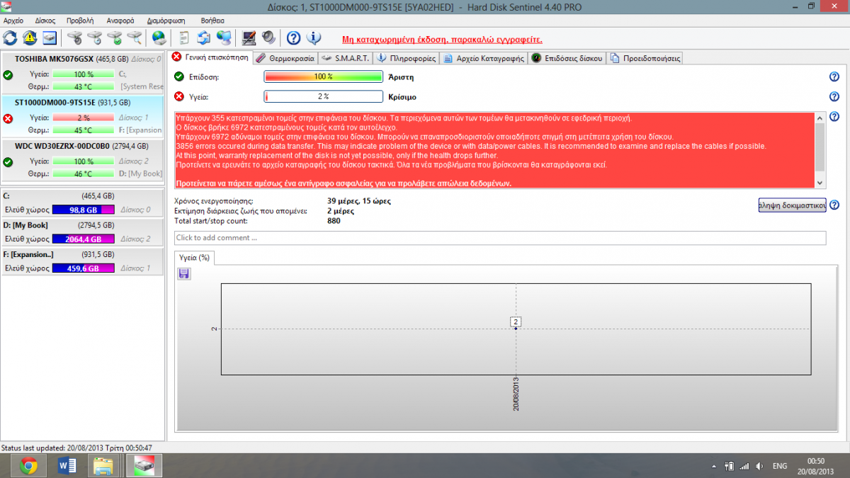

SPANK Δημοσ. 19 Αυγούστου 2013 Δημοσ. 19 Αυγούστου 2013 Μήπως εχει καποιο πρόβλημα η bad sectors απο την πολλή χρήση κιολας , για κατέβασε το hdsentinel και ανέβασε μια photo να δουμε την υγεία του δίσκου
eptysk Δημοσ. 20 Αυγούστου 2013 Μέλος Δημοσ. 20 Αυγούστου 2013 Μου εβγαλε υγεια 2% και εκτιμωμενη ζωη 2 μερες Να αρχησω να αντιγραφω και οτι σωθει ή υπαρχει καποιος τροπος να διορθωθει?
SPANK Δημοσ. 20 Αυγούστου 2013 Δημοσ. 20 Αυγούστου 2013 Δυστηχώς σώζεις οτι μπορείς και κοιτας για αγορά καινούργιου
