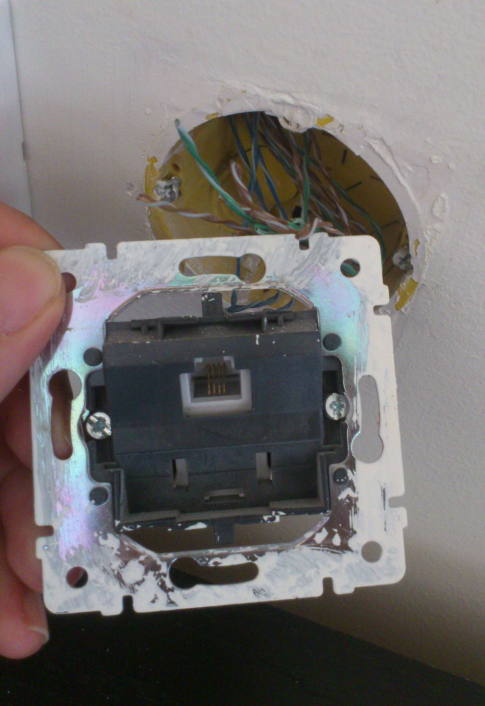

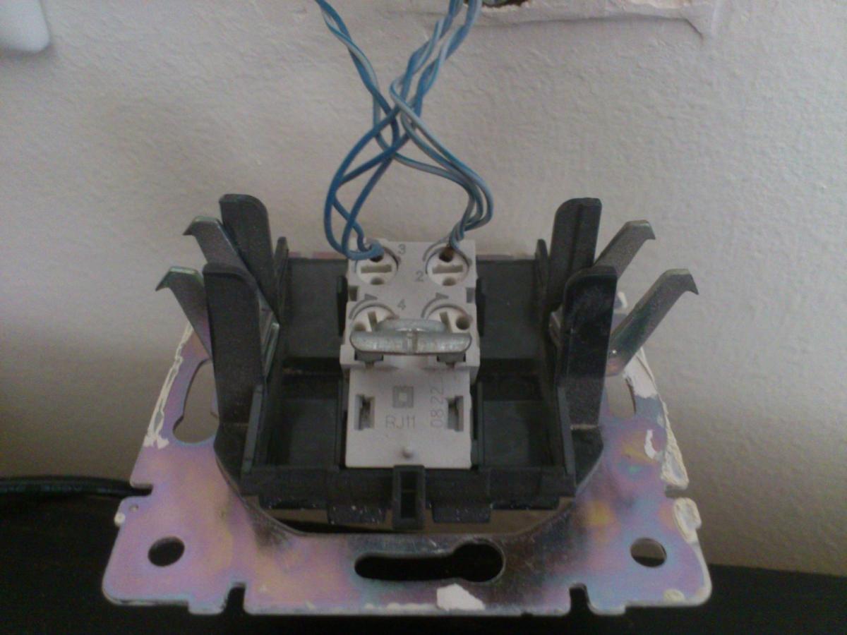

antonl Δημοσ. 18 Αυγούστου 2013 Δημοσ. 18 Αυγούστου 2013 (επεξεργασμένο) Παρατήρησα ότι για κάποιον λόγο, το modem/router της Wind συγχρονίζει πιο ψηλά αν το συνδέσω στην πρίζα της κρεβατοκάμαρας απ ό,τι σ αυτήν του σαλονιού (περίπου 11,5Mbps vs 13,5Mbps). Οπότε είπα ν ανοίξω το πριζάκι του σαλονιού να δω αν παίζει κάτι περίεργο με την καλωδίωση. Κι επειδή δε σκαμπάζω ιδιαίτερα απ αυτά, παραθέτω τις εικόνες μήπως κανείς είναι πιο σχετικός. Δεν έχω ιδέα γιατί εμφανίζονται σα να τις πάτησε ελέφαντας. Βλέπω 3 ζευγάρια μπλε καλώδια να συνδέονται με το RJ-11. Ένα ζευγάρι στην τρύπα Α, ένα ζευγάρι στην τρύπα Β κι απ το τρίτο ζευγάρι το ένα καλώδιο στην Α και το άλλο στην Β. Είναι normal αυτό; Τα λευκά-μπλε πάνε στην τρύπα Α και τα μπλε στην τρύπα Β. Παίζει να χουν συνδεθεί παράλληλα όλες οι πρίζες και αυτό να χει επιπτώσεις στην ταχύτητα συγχρονισμού; Στο σπίτι υπάρχουν 3 πρίζες τηλεφώνου και καλωδίωση για σύστημα συναγερμού (συναγερμός δεν υπάρχει). Επεξ/σία 18 Αυγούστου 2013 από antonl
antonl Δημοσ. 18 Αυγούστου 2013 Μέλος Δημοσ. 18 Αυγούστου 2013 update: Αφαίρεσα τα 2 απ τα 3 ζευγάρια και τώρα συγχρονίζει στα 13,5Mbps. Υποθέτω πως πλέον δεν έχω τηλέφωνο στα μέσα δωμάτια αλλά μικρό το κακό.

poulinos Δημοσ. 18 Αυγούστου 2013 Δημοσ. 18 Αυγούστου 2013 καταρχην θεος ο ηλεκτρολογος που βαζει σε legrand πριζακια 3 καλωδια σε μια τρυπα.ελεος.β.συνδεσε ενα ζευγαρι καθε φορα και τσεκαρε σε ποιο δωματιο η σε ποια δωματια εχεις τηλεφωνο.και καθε φορα δοκιμαζε και το ρουτερ .ετσι θα δεις ποιο πριζακι σου κανει το προβλημα για να το τσεκαρεις. ξεχωριστα εκεινο.αν δοκιμαζεις το ρουτερ καθε φορα σε καθε πριζακι θα βλεπεις αν σου ριχνει το συγχρονισμο η οχι. θεός ο ηλεκτρολόγος... αυτο που λεγαμε οτι κανουν οι ηλεκτρολογοι.3 καλωδια μεσα στο Legrand .ουτε καν να βαλει τα 2 σε μια τρυπα και το αλλο ενα στην δευτερη τρυπα. εκτος αν δεν τα θες τα υπολοιπα πριζακια οποτε εκει αστα εκτος.
antonl Δημοσ. 18 Αυγούστου 2013 Μέλος Δημοσ. 18 Αυγούστου 2013 καταρχην θεος ο ηλεκτρολογος που βαζει σε legrand πριζακια 3 καλωδια σε μια τρυπα.ελεος.β.συνδεσε ενα ζευγαρι καθε φορα και τσεκαρε σε ποιο δωματιο η σε ποια δωματια εχεις τηλεφωνο.και καθε φορα δοκιμαζε και το ρουτερ .ετσι θα δεις ποιο πριζακι σου κανει το προβλημα για να το τσεκαρεις. ξεχωριστα εκεινο.αν δοκιμαζεις το ρουτερ καθε φορα σε καθε πριζακι θα βλεπεις αν σου ριχνει το συγχρονισμο η οχι. αυτο που λεγαμε οτι κανουν οι ηλεκτρολογοι.3 καλωδια μεσα στο Legrand .ουτε καν να βαλει τα 2 σε μια τρυπα και το αλλο ενα στην δευτερη τρυπα. εκτος αν δεν τα θες τα υπολοιπα πριζακια οποτε εκει αστα εκτος. Ναι η αλήθεια είναι πως δε μ ενδιαφέρουν τα υπόλοιπα πριζάκια, οπότε μένω ως έχει για την ώρα.

poulinos Δημοσ. 18 Αυγούστου 2013 Δημοσ. 18 Αυγούστου 2013 η καλωδιο που δεν παταει καλα στο πριζακι μεσα στην τρυπα.η που δεν εχει βγαλει την μονωση.
