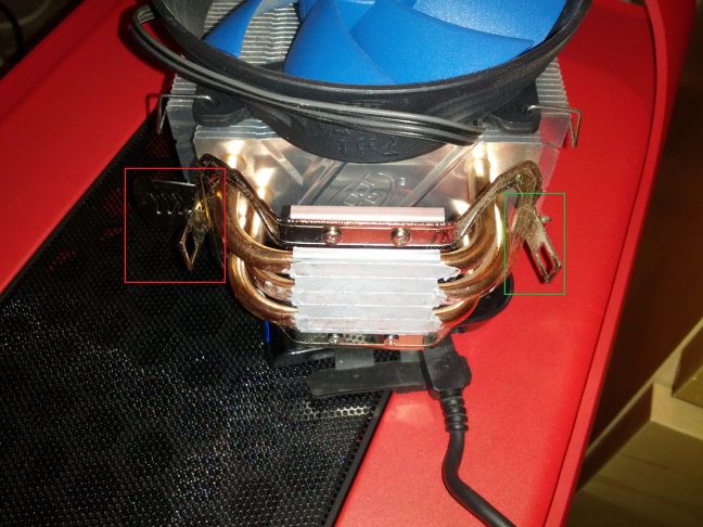

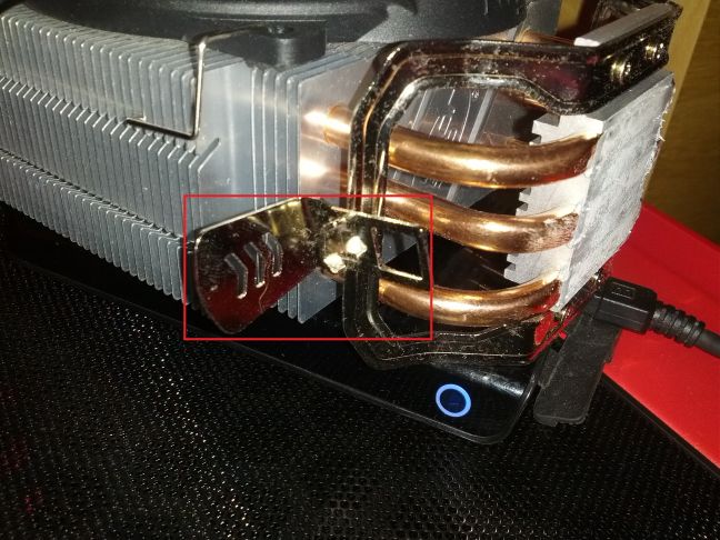

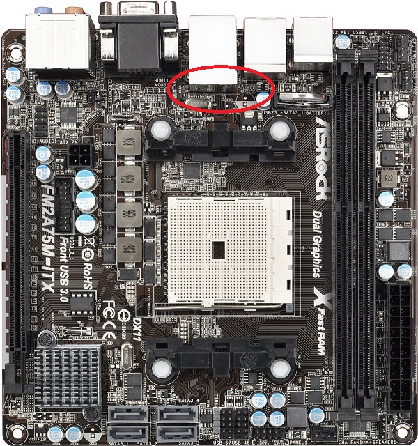

Σαϊνόμπι Δημοσ. 17 Αυγούστου 2013 Δημοσ. 17 Αυγούστου 2013 Καλησπερα παιδια. Φιλη εφτιαξε προσφατα κουτακι με Mini ITX μητρικη και πιο συγκεκριμενα αυτη εδω. και οπως ηταν αλλωστε αναμενομενο με AMD CPU... θελει να βαλει μια αφτερ μαρκετ ψυκτρα. Εχω και εγω FM2 συστημα και δοκιμασα να της βαλω την δικη μου που ειναι αυτη: http://www.skroutz.gr/s/3081463/Deepcool-Gammaxx-300.html και ενω δεν ειχε κανενα προβλημα οσον αφορα το υψος και το αν ενοχλουν οι ram (ευτυχως ειναι στο πλαι και οχι αντικριστα της ψυκτρας).. πανω του tray (Οπως κοιταμε την εικονα τωρα) βρισκει το κουμπωμα της πανω στης εξ.θυρες της μητρικης (στα usb στην προκειμενη) με αποτελεσμα να μην μπορει να κουμπωσει.. ποια ψυκτρα να κοιταξω ωστε να μπαινει με σιγουρια? το budget ειναι γυρω στα 30€ και θα ημουν πολυ χαρουμενος αν χωρουσε να μπει αυτη εδω: http://www.e-shop.gr/product?id=PER.806877 Περιμενω προτασεις, ευχαριστω! edit: η στοκ ψυκτρα εχει το κουμπωμα απτην αναποδη με την αφτερ μαρκετ μου (deepcool) και γιαυτο δεν υπαρχει προβλημα. δηλαδη η στοκ εχει το κουμπωμα απ'την πλευρα που ειναι οι υποδοχες sata. το να γυρισει 180 μοιρες δεν ειναι εφικτο καθως μετα εμποδιζουν οι ram. οποτε... υποθετω πως πρεπει με καποιο τροπο να σιγουρευτω οτι το κουμπωμα θα ειναι απο δεξια πλευρα της ψυκτρας.
Σαϊνόμπι Δημοσ. 17 Αυγούστου 2013 Μέλος Δημοσ. 17 Αυγούστου 2013 οχι στο υψος χωραει αλλη μια ψυκτρα που λεει ο λογος εξαλλου το υψος εχει να κανει με το κουτι και οχι με την μητρικη και το κουτι ειναι αυτο BITFENIX PRODIGY RED το προβλημα ειναι οτι ακουμπαει το κουμπωμα εκει που χω κυκλωσει

astegos Δημοσ. 17 Αυγούστου 2013 Δημοσ. 17 Αυγούστου 2013 η απόσταση του COOLERMASTER RR-T4-18PK-R1 HYPER T4 COOLER από τη βάση μέχρι τη ψύκτρα είναι 37 χιλιοστά. Site: http://www.coolermaster.com/product/Detail/cooling/cpu-air-cooler/hyper-t4.html">http://www.coolermaster.com/product/Detail/cooling/cpu-air-cooler/hyper-t4.html μέτρησε το ύψος των usb!!
Σαϊνόμπι Δημοσ. 17 Αυγούστου 2013 Μέλος Δημοσ. 17 Αυγούστου 2013 γτ δεν την βάζεις με το κουμπομα απο την μερια τον σατα?αποκλείετε να μην μπορει μπει ετσι. εξηγησα γιατι δεν μπορει να γινει αυτο. γιατι αν γυρισει 180 μοιρες η ψυκτρα ωστε να γινει αυτο που λες, ενοχλει ο ανεμιστηρας τις ram κατα πολυ. η απόσταση του COOLERMASTER RR-T4-18PK-R1 HYPER T4 COOLER από τη βάση μέχρι τη ψύκτρα είναι 37 χιλιοστά. Site: http://www.coolermaster.com/product/Detail/cooling/cpu-air-cooler/hyper-t4.html">http://www.coolermaster.com/product/Detail/cooling/cpu-air-cooler/hyper-t4.html μέτρησε το ύψος των usb!! το προβλημα δεν ειναι απ'τη βαση μεχρι την ψυκτρα αλλα απ' τη βαση μεχρι το κουμπωμα της ψυκτρας! το κουμπωμα βρισκει πανω στο usb της μητρικης!
nikos1982 Δημοσ. 17 Αυγούστου 2013 Δημοσ. 17 Αυγούστου 2013 το κούμπωμα ειναι πανω στο κουλερ η μπορεις να του αλλάξεις θεσει? οπως ειδα το κουμπομα μπορεις να του αλλαξεις θεσει....απο την μερια που εχει τα usb θα βαλεις το κομματι που απλα κουμπονει πανω στο μπρακετ, και το κουμπομα απο την μερια τον ραμ.και η φορα του ανεμιστήρα θα ειναι απο την μερια τον usb οπως θελεις.

Σαϊνόμπι Δημοσ. 17 Αυγούστου 2013 Μέλος Δημοσ. 17 Αυγούστου 2013 το κούμπωμα ειναι πανω στο κουλερ η μπορεις να του αλλάξεις θεσει? οπως ειδα το κουμπομα μπορεις να του αλλαξεις θεσει....απο την μερια που εχει τα usb θα βαλεις το κομματι που απλα κουμπονει πανω στο μπρακετ, και το κουμπομα απο την μερια τον ραμ.και η φορα του ανεμιστήρα θα ειναι απο την μερια τον usb οπως θελεις. αν βγαινει ειναι σωτηρια, γιατι μετα βαζω οτι ψυκτρα θελω, απλα στην deepcool δεν βλεπω να βγαινει το main κουμπωμα. γιατι το main κουμπωμα ειναι μεγαλυτερο απ'το αλλο. για δες..
astegos Δημοσ. 17 Αυγούστου 2013 Δημοσ. 17 Αυγούστου 2013 Ξεβίδωσε τη.. αφού μπαίνει σε intel, το κούμπωμα βγαίνει σίγουρα. Σε άλλη ψύκτρα που είχα δοκιμάσει πάντως, δεν κάλυπτε σωστά τον επεξεργαστή η βάση.
Σαϊνόμπι Δημοσ. 17 Αυγούστου 2013 Μέλος Δημοσ. 17 Αυγούστου 2013 Ξεβίδωσε τη.. αφού μπαίνει σε intel, το κούμπωμα βγαίνει σίγουρα. Σε άλλη ψύκτρα που είχα δοκιμάσει πάντως, δεν κάλυπτε σωστά τον επεξεργαστή η βάση. υπερσωστος. χιλια thanks. αρα ολες θα ειναι jet!
