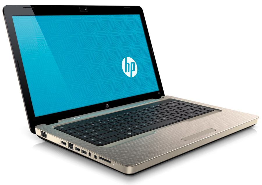

Καλησπερα,εχω αυτο το λαπτοπ και πηγα να το κανω φορματ...την πρωτη φορα δεν bootaρε τα windows εσβησε και απο τοτε βγαζει οτι το συστημα εχει φτασει στους 90 βαθμους και οτι υποχρεωτικα το λαπτοπ κλεινει αυτοματα για να μη υπαρχουν βλαβες...+οτι ενα απο τα fans δεν λειτουργει σωστα...???τι λετε οτι πρεπει να γινει???σε μια συντομη αναζητηση που εκανα ειδα οτι και αλλοι ειχαν προβλημα θερμοκρασιας με αυτο το λαπτοπ και το επισημο site απαντησε οτι πρεπει να κανουν update το bios...μην ζητησετε φωτογραφιες κτλ δεν προλαβαινω να μπω ουτε στα windows + οτι απο την αριστερη μερια το λαπτοπ ''ζηματαει''...

Μηπως θελει ενα καθαρισμα?
μηπως εχεις καποιον οδηγο για ανοιγμα του g62???η τελοσπαντων να μου πεις πως καθαριζει/σε ποια σημεια χρειαζεται/ και με τι εργαλεια???
Εδω ειναι για να βγαλεις για αρχη την μητρικη πλακετα
και μετα ξεβίδωσε το fun πιάνει αναμεσα σαν φλοκάτη απο σκονη
τα εκανα ολα βαγγελη21 αλλα το πληκτρολογιο δεν βγαινει με τπτ...ειδα οδηγους για το ιδιο λαπτοπ και αυτοι το βγαζουν σε ενα δευτερολεπτο ενω εγω παιδευομαι λες και ειναι κολλημενο με κολλα :fear: ....μην ρωτησεις για βιδες κτλ εχουν βγει τα παντα συμφωνα με τις οδηγιες
manual δεν έχει για να δείς πως βγαίνει;;
εχω δει οδηγους στο internet για ιδιο λαπτοπ αλλα δυσκολευομαι στην αφαιρεση...ειναι λες και ειναι κολλημενο...γιατι ετσι???θελει απαραιτητα εκεινη την μαλακια σαν σπατουλα που ειναι???ενω αυτος στο βιντεο το βγαζει αμεσως και ευκολα...
Κοίταξε για βίδα στο εσωτερικό εκεί που έχει τις μνήμες,τον δίσκο κλπ. μετα δες για κλιπακια στο πάνω μέρος και πίεσε τα με ενα πολύ λεπτο κατσαβιδακι.
Βγάλε τις μνήμες μπάς και έχει καμία βίλα απο κάτω.
