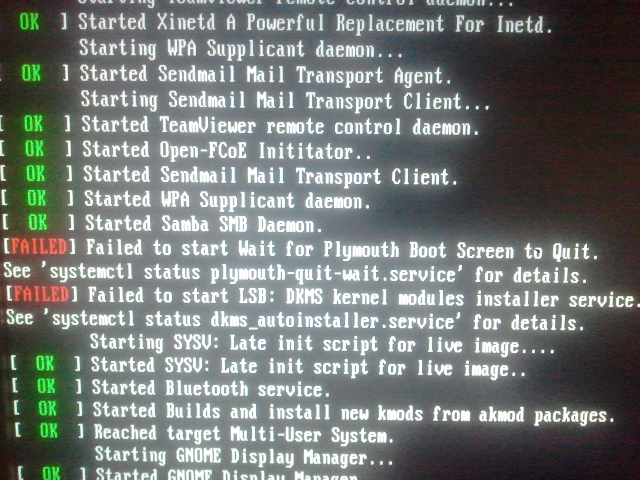

Sordnaxela Δημοσ. 17 Αυγούστου 2013 Δημοσ. 17 Αυγούστου 2013 Μετα απο χρηση του fedup για upgrade της fedora απο την 18 στην 19, λαμβανω αυτη την εικονα κατα την εκκινηση και κολλαει εκει. Τι μπορω να κανω για να το διορθωσω; Δεν εχω γραφικο περιβαλλον [ATTACH]342523[/ATTACH]
mphxths Δημοσ. 17 Αυγούστου 2013 Δημοσ. 17 Αυγούστου 2013 αν θυμαμαι καλα με το fedup δημιουργειται ενα επιπλεον option στο grub , ειδικο για την αναβαθμιση....κλικαρεις αυτο και δεν μπουταρει στην ουσια , απλα βγαζει μια μπαρα και κανει την αναβαθμιση...μετα το σβηνει και εχει τις κλασικες επιλογες εμενα δεν μου παρουσιασε κανενα προβλημα..απο τις πιο απροβληματιστες αναβαθμισεις που εχω ζησει.... αν τα χεις κανει ολα αυτα.δεν ξερω τι σου εφταιξε...απο οτι βλεπω σκαει ο plymouth που ειναι υπευθυνος για το splash screen κατα το μπουτ και ο dkms για το αυτοματο update των modules....γιατι ομως..δεν μπορω να ξερω.

Sordnaxela Δημοσ. 19 Σεπτεμβρίου 2013 Μέλος Δημοσ. 19 Σεπτεμβρίου 2013 Μια χαρά δουλεύει. Δεν έχω παρατηρήσει κάτι. Με τον 3-10.11 kernel μπουτάρει κανονικά. Κάτι χάλασε με το update νομίζω. Αλλά δεν ξέρω τι. Κολλάει πάλι σε κάτι Plymouth Screen. Μου τα βγλαζει όλα [ΟΚ] αλλά μετά από το plymouth κολλάει. Επίσης, ξέχασα να σας πω κάτι, και μαζί με αυτό θέλω να ρωτήσω και κάτι που δεν θυμάμαι πως λειτουργεί. Η εικόνα που είδατε έιναι στην αρχή πριν σβήσω όλα τα kmod-nvidia πακέτα που είχα. Τώρα κολλάει απλά μετά το plymouth και μένει εκεί. Ρωτάω το εξής. Εγώ είχα εγκαταστήσει τους akmod-nvidia drivers. Σε κάποιο update μου ζήτησε να κάνω install τους kmod-nvidia και τους έκανα. Πρώτον, γιατί μου το ζήτησε. Άλλο πράγμα δεν είναι το ένα με το άλλο; Δεύτερον, γιατί άλλαξε το πρόβλημα στο μπουτάρισμα όταν έσβησα τους kmod για τους δυο προηγούμενους kernels, δηλ. το kmod-nvidia-3.10.11 και kmod-nvidia-3.10.10. Εννοείται στο μπουτάρισμα με τον 3.11 Τρίτον. Οι akmod δεν φτάχνουν κάθε φορά, με τον εκάστοτε kernel, τον driver που χρειάζεται η κάρτα γραφικών, ΕΝΩ οι kmod είναι συγκεκριμένοι για κάθε kernel; Αν ναι, σβήνοντας τους kmod, μπούταρα με τον 3.10 κανονικά και όταν έκανα update μου ζήτησε πάλι να εγκαταστείσω τον kmod (δεν το έκανα) και τώρα είμαι μπουταρισμένος με 3.10 και X έχω κανονικά προφανώς. Γιατί δεν μπουτάρω με τον 3.11; Αυτά τα μπερδέματα.
