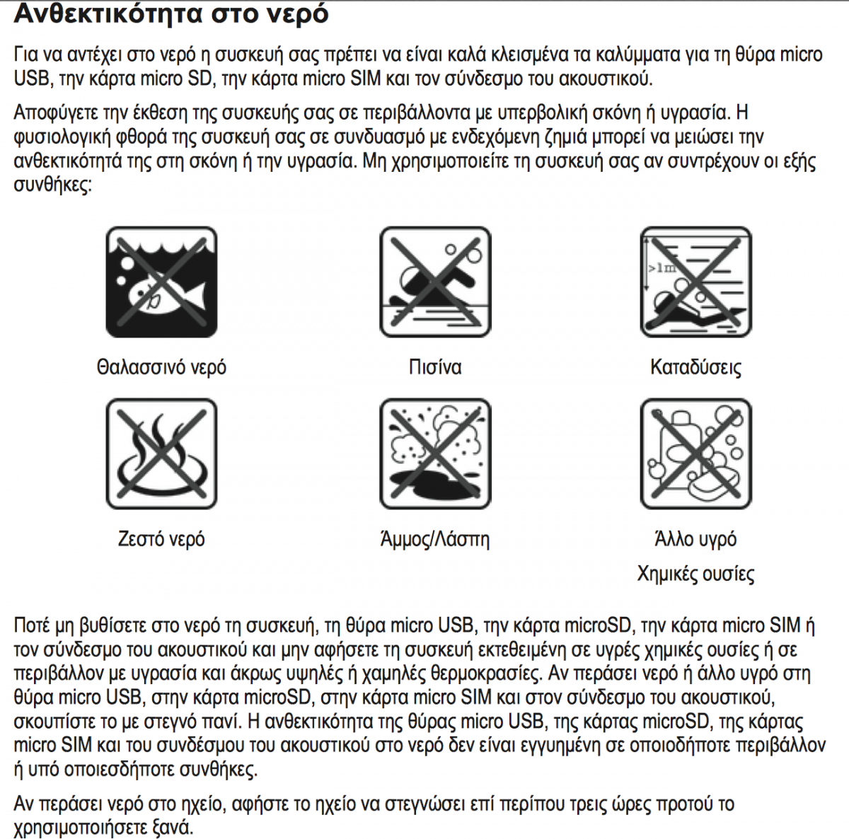

firewalker Δημοσ. 17 Αυγούστου 2013 Δημοσ. 17 Αυγούστου 2013 Αν λέει μόνο νερό πισίνας είσαι καλυμμένος. Η πισίνα ήταν αλμυρού νερού. Αν λέει γλυκό νερό μπορούν αν θέλουν να σου "την κάνουν". Θα πουν αν ήταν γλυκό νερό θα το επισκευάζαμε. Τώρα δεν γίνεται, έλιωσαν πολλά στην πλακέτα.
poulinos Δημοσ. 17 Αυγούστου 2013 Δημοσ. 17 Αυγούστου 2013 Αν λέει μόνο νερό πισίνας είσαι καλυμμένος. Η πισίνα ήταν αλμυρού νερού. Αν λέει γλυκό νερό μπορούν αν θέλουν να σου "την κάνουν". Θα πουν αν ήταν γλυκό νερό θα το επισκευάζαμε. Τώρα δεν γίνεται, έλιωσαν πολλά στην πλακέτα. νομιζω δεν αναφερει ουτε καν για πισινα η sony>νομιζω οτι απλα λεει fresh water.αλλιως πρεπει να το δουμε στο manual.παντως σιγουρα η βλακεια πρεπει να εχει γινει απο την arvato στο θεμα της επανασυναρμολογησης.

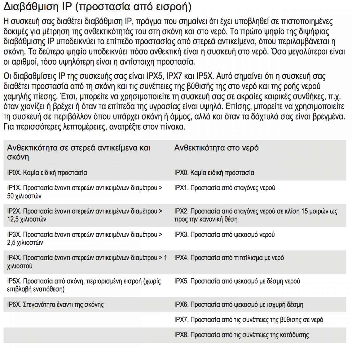

Super Moderators billdanos Δημοσ. 22 Αυγούστου 2013 Super Moderators Δημοσ. 22 Αυγούστου 2013 Στο manual του xperia αναφέρει ξεκάθαρα πως δεν προορίζεται για χρήση σε αλμυρό νερό. Συνεπώς δεν σε καλύπτει η εγγύηση. Επίσης το να πάρεις το συγκεκριμένο τηλέφωνο για υποβρύχιες λήψεις, είναι λίγο …άκυρο! 1

nomikarios Δημοσ. 23 Αυγούστου 2013 Δημοσ. 23 Αυγούστου 2013 Εάν στις οδηγίες χρήσης του κινητού λέει ξεκάθαρα, "όχι αλμυρό νερό", δεν παίζει ρόλο πως μετά έγινε ξέπλυμα με εμφιαλωμένο. Σε διαφορετική περίπτωση, θα έχουν οπωσδήποτε νόημα οι καταγγελίες, αλλιώς όχι και τόσο.
Super Moderators billdanos Δημοσ. 23 Αυγούστου 2013 Super Moderators Δημοσ. 23 Αυγούστου 2013 Εάν στις οδηγίες χρήσης του κινητού λέει ξεκάθαρα, "όχι αλμυρό νερό", δεν παίζει ρόλο πως μετά έγινε ξέπλυμα με εμφιαλωμένο. Σε διαφορετική περίπτωση, θα έχουν οπωσδήποτε νόημα οι καταγγελίες, αλλιώς όχι και τόσο. 1
Calexako Δημοσ. 23 Αυγούστου 2013 Δημοσ. 23 Αυγούστου 2013 Άρα τσάμπα συζήτηση κάνουμε. Άκυρη η εγγύηση.
