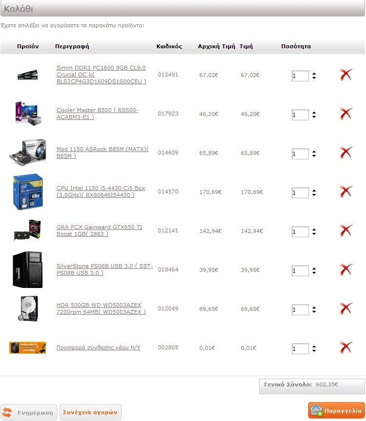

trek Δημοσ. 13 Αυγούστου 2013 Δημοσ. 13 Αυγούστου 2013 Mε 600ε στην τσέπη, δεν θα πήγαινα σε κάτι λιγότερο απο το παρακάτω. Έχει δωρεάν συναρμολόγηση και αποστολή. Μπορείς αν θες να βάλεις έναν απλό 500άρη δίσκο και με τα 20ε που θα μείνουν να πάς στην 2g έκδοση της 650ti boost, αλλά εμένα δεν μου φαίνεται τόσο αναγκαίο ώστε να θυσιάσω τον caviar black. Θα χρεαστείς και ένα 92mm ανεμιστηράκι για πίσω, αλλά επειδή δεν βλέπω να έχει διαθεσιμότητα το digital master (τουλάχιστον στο site) κάνε τους ένα τηλέφωνο αν είναι να το παραγγείλουν για σένα και να στο εγκαταστήσουν κιόλας. Αν πας σε i3+b75 ή σε 6300 + φθηνή μητρική και στοκ ψύκτρα, θα μπορούσαμε να βάλουμε ή καλύτερη κάρτα γραφικών ή ssd..ή απλά να σου έρθει φθηνότερα απο 600 ευρώ το pc και τα ρέστα να τα φας σουβλάκια
Godar Δημοσ. 13 Αυγούστου 2013 Μέλος Δημοσ. 13 Αυγούστου 2013 Εχεις να προτεινεις καποια φθηνη μητρικη Trek για τον 6300? και να σου πω την αληθεια να ειμαι Αθηνα και να παραγγειλω ολοκληρο πισι απο χανια μου φαινεται λιγο καπως,μπορεις να κανεις μια συνθεση απο τα γνωστα μαγαζια της Αθηνας εκτος πλαισιου φυσικα ε
