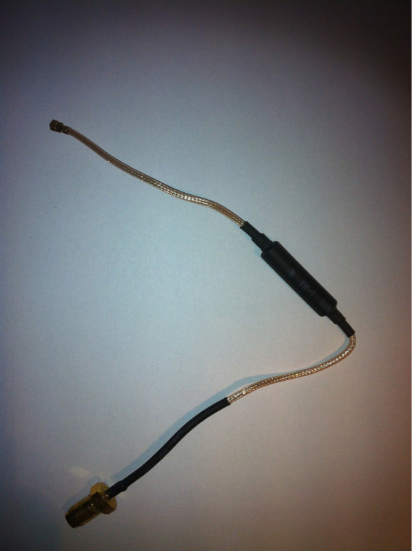

Θα δοκιμάσω τη δεύτερη λύση με την αλλαγή στο hardware και την τοποθέτηση μεγαλύτερης κεραίας.
Το έχει εφαρμόσει κανείς για να μου τη γνώμη του?
-...  Aφού το έγραψα το έχω κάνει

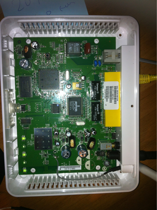

πήρα τέτοιο καλώδιο αλλά όταν άνοιξα το thomson είδα ότι διαφέρει μέσα απο αυτό της φωτο σου,
δλδ 1) η κεραία του δεν βγαίνει και 2) το καλώδιο στο άλλο άκρο της κεραίας δεν μπαίνει με βυσματάκι πάνω στην πλακετα αλλά είναι κολλήμένο. Τι να κάνω?
-... Eγώ έχω 2 Thomson και στα 2 έχω κάνει το ίδιο Hardware mod και τα εχω για access point.
..   Η κεραία από το chassis θεωρητικά δεν είναι για να βγαίνει αλλα εσύ την βγάζεις με το ζόρι και βιδώνεις στην ----  τρυπα που θα μεινει το βύσμα SMA.
--   Τώρα εσένα άμα δεν έχει βύσμα για pigtail η πλακέτα δυστυχώς πρέπει να το κολλήσεις προσεχτικά με το .
.     κολλητήρι η να στο κάνει κάποιος που ξέρει.
-.-.  Eσένα φαίνεται να είναι άλλο version εμενα είναι το Thomson TG585 V7
Όπως λέει και ο συμφορουμίτης από πάνω θα πρέπει να κολήσεις το καλώδιο με κολλητήρι προσεκτικά.Δεν είναι τίποτα το τραγικό αν έχεις μια ιδέα από τέτοια.
