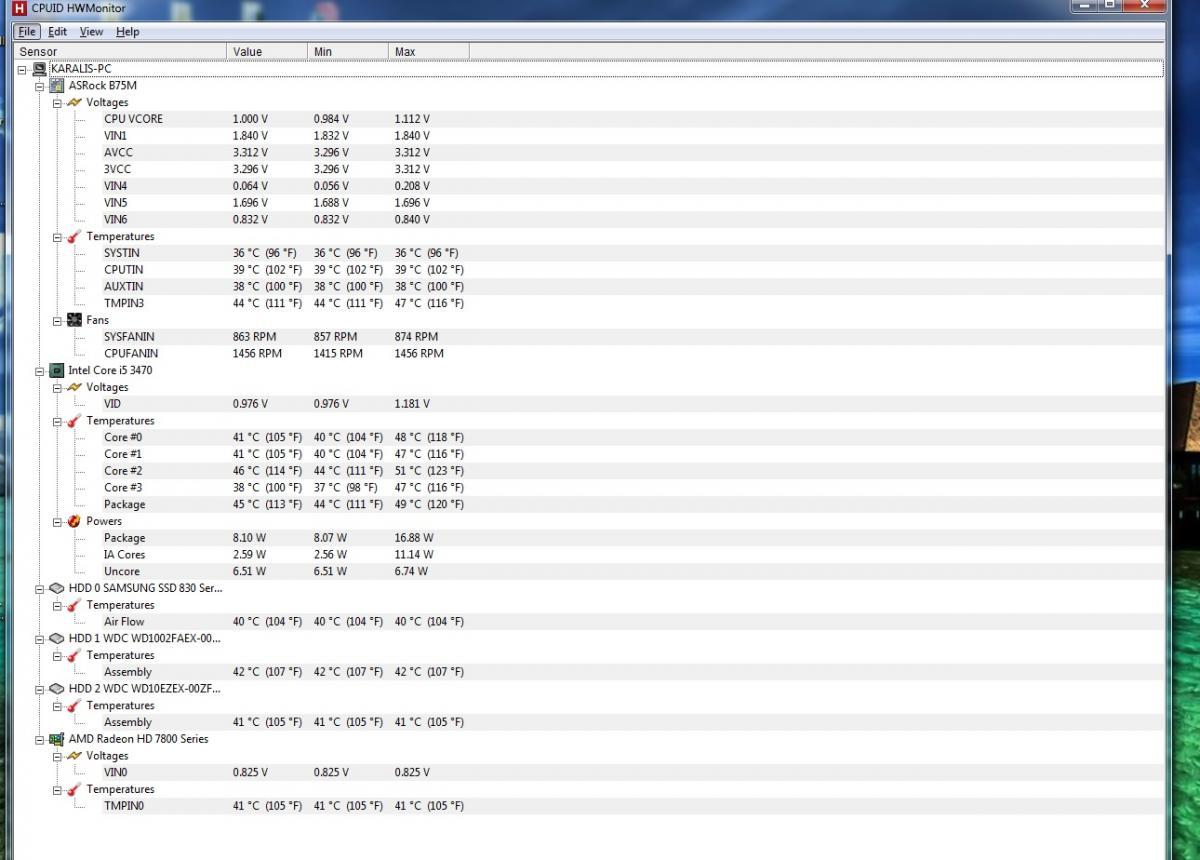

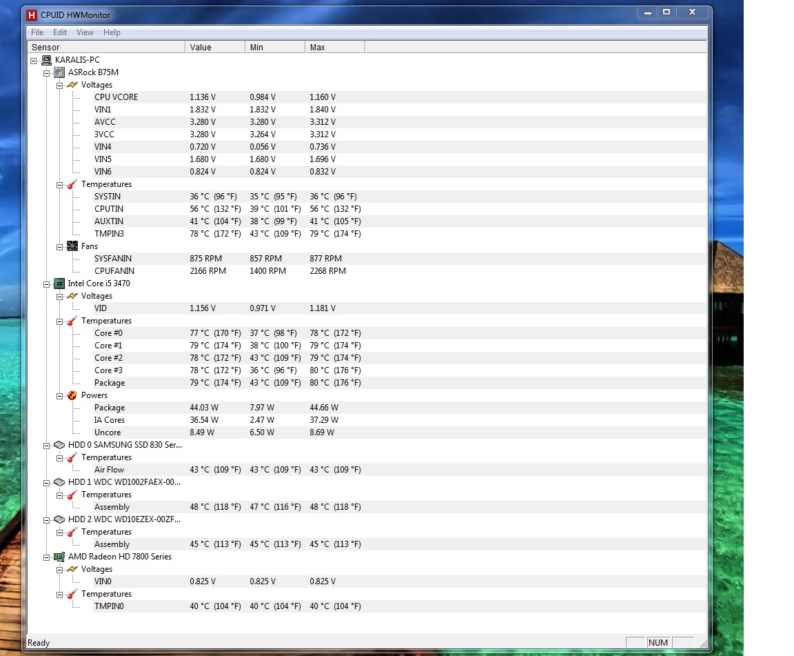

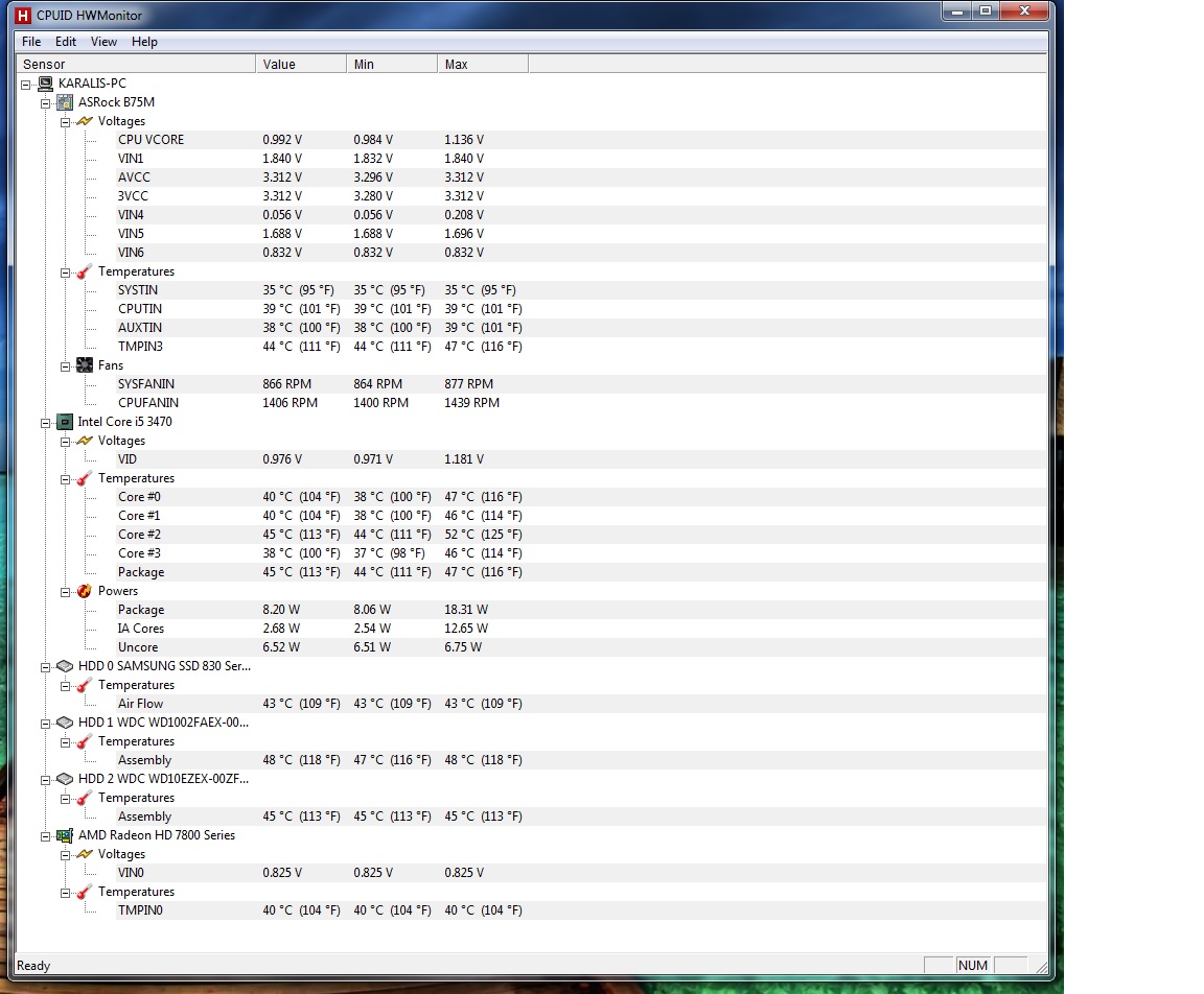

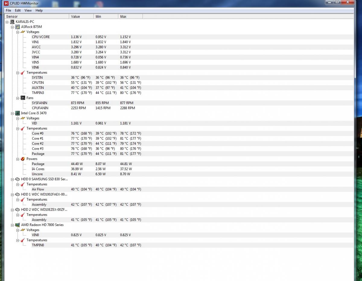

sep01 Δημοσ. 6 Αυγούστου 2013 Μέλος Δημοσ. 6 Αυγούστου 2013 συνδεσα και τον μπροστα και η διαφορα ειναι ελαχιστη (οι 2 πρωτες φοτογραφιες(idle - foul load) ειναι με τον πισω μονο ενεργό και οι επομενες 2 με τους 2 μαζι)
SPANK Δημοσ. 6 Αυγούστου 2013 Δημοσ. 6 Αυγούστου 2013 Oi θερμοκρασίες παντως ειναι πολύ καλές σε ολες τις περιπτώσεις
