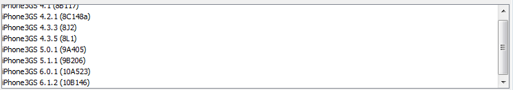

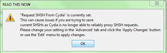

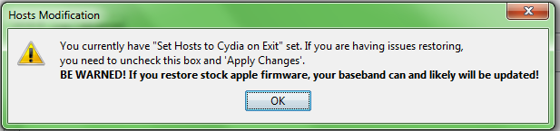

giampoul Δημοσ. 1 Αυγούστου 2013 Μέλος Δημοσ. 1 Αυγούστου 2013 Αυτή την εικόνα παίρνω απο το tinyumbrella: (4.1 είναι το 1ο) Μου εμφανίζει και αυτές τις 2 ειδοποιήσεις κατά το άνοιγμα: Επίσης έκανα backup sms.db (/private/var/mobile/Library/SMS) με το ifunbox και photos.
iMarilina Δημοσ. 1 Αυγούστου 2013 Δημοσ. 1 Αυγούστου 2013 Ωραία μπορείς να πας στην 6.1.2 λοιπόν. Κατσε να σου βρω τον οδηγό Βασικά επειδή δεν τον βρίσκω, θα κάνεις τα εξής: Θα κατεβάσεις την 6.1.2 ipsw για το 3gs Θα κατεβάσεις την τελευταία έκδοση του redsn0w. Θα τρέξεις το redsn0w - extras και θα επιλέξεις Stitch ipsw (αν δεν ειναι στο εξτρας θα ειναι στο even more extras). Θα σου ζητήσει να επιλέξεις τα SHSH που εχεις σωσμένα στον υπολογιστή για την 6.1.2 (δες απο το tinyumbrella πού έχουν σωθεί), και την 6.1.2 ipsw που έχεις κατεβάσει και θα σου φτιάξει μια καινούρια. Μετά θα πας στο ιτουνς, συνδέεις το τηλέφωνό σου, το βάζεις σε DFU Mode μέσω redsn0w - extras - PWNED DFU, ακολουθώντας τις οδηγίες, και οταν μπει σε DFU, πας στο ιτουνς και κρατώντας πατημένο το κουμπί shift πατάς πάνω στο ρηστορ και στο παράθυρο που βγαινει επιλέγεις την καινούρια ipsw που έκανες stitching και περιμένεις να γινει ρηστορ. Δες και εδω. http://www.evasi0n.bz/2013/03/downgrading-latest-ios-613-is-possible.html?m=1

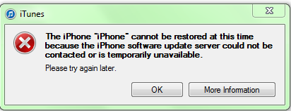

giampoul Δημοσ. 5 Αυγούστου 2013 Μέλος Δημοσ. 5 Αυγούστου 2013 Τιποτα!οτι θες μου λες error 3194 Τι κάνω ;
iMarilina Δημοσ. 5 Αυγούστου 2013 Δημοσ. 5 Αυγούστου 2013 Τιποτα!οτι θες μου λες error 3194 Τι κάνω ; Θελουν καθάρισμα τα hosts. Πήγαινε στο C:windows/system (ή system32)/etc/hosts file, ανοιξέ το με notepad , σβήσε τη γραμμή που θα λέει gs.apple.com με κάποια νούμερα κλπ, αποθήκευση, επανεκκίνηση του υπολογιστή και ξαναδοκίμασε
giampoul Δημοσ. 5 Αυγούστου 2013 Μέλος Δημοσ. 5 Αυγούστου 2013 (επεξεργασμένο) Πάλι 3194.Έχω Windows 7 64bit.Άλλαξα το αρχείο C:\Windows\System32\drivers\etc\hosts.Δεν με άφηνε να το επεξεργαστώ, οπότε το αποθήκευσα αλλού και έκανα replace. Δοκίμασα και με τον 3ο τρόπο απο Site: http://www.iphonehellas.gr/forum/topic/61843-%CE%BF%CE%B4%CE%B7%CE%B3%CF%8C%CF%82-%CF%80%CF%89%CF%82-%CE%BD%CE%B1-%CF%80%CF%81%CE%BF%CF%83%CF%80%CE%B5%CF%81%CE%AC%CF%83%CE%B5%CF%84%CE%B5-%CF%84%CE%BF-%CE%B5%CE%BD%CE%BF%CF%87%CE%BB%CE%B7%CF%84%CE%B9%CE%BA%CF%8C-error-3194/">εδώ και βγάζει αυτο : Έσβησα την γραμμή με την IP και το gs.apple.com και απο το αρχείο του λινκ, και πάλι 3194.Καμία βοήθεια; -UPDATE- Ακολούθησα τις οδηγίες απο Site: http://www.igeeksblog.com/fix-itunes-error-3194/">εδώ και η διαδικασία προχωράει...Ενημερώνω σε λίγο. ΠΦΦΦ1601 error τώρα...Ξέρει κανείς; Άκολούθησα τις οδηγίες στο redsn0w και βγήκε από Pwned.Αν κάποιος ξέρει πως να το κάνω downgrade ας μου πει.Ευχαριστώ. Επεξ/σία 5 Αυγούστου 2013 από giampoul
