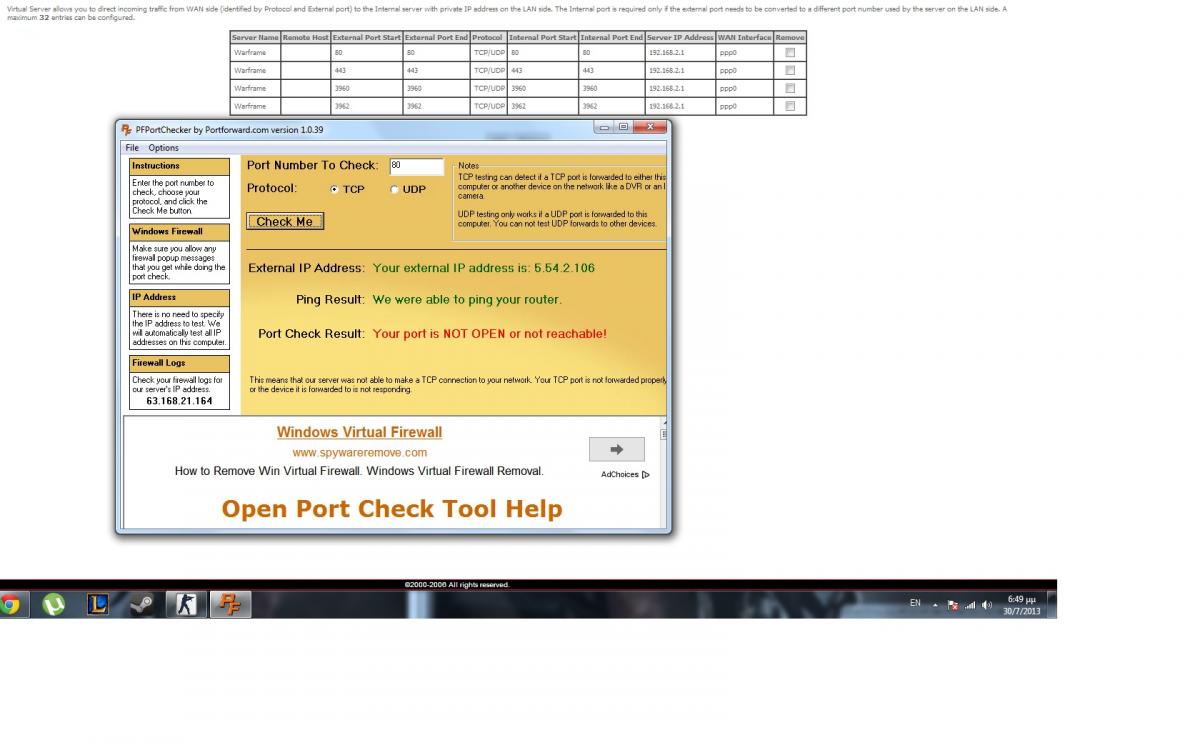

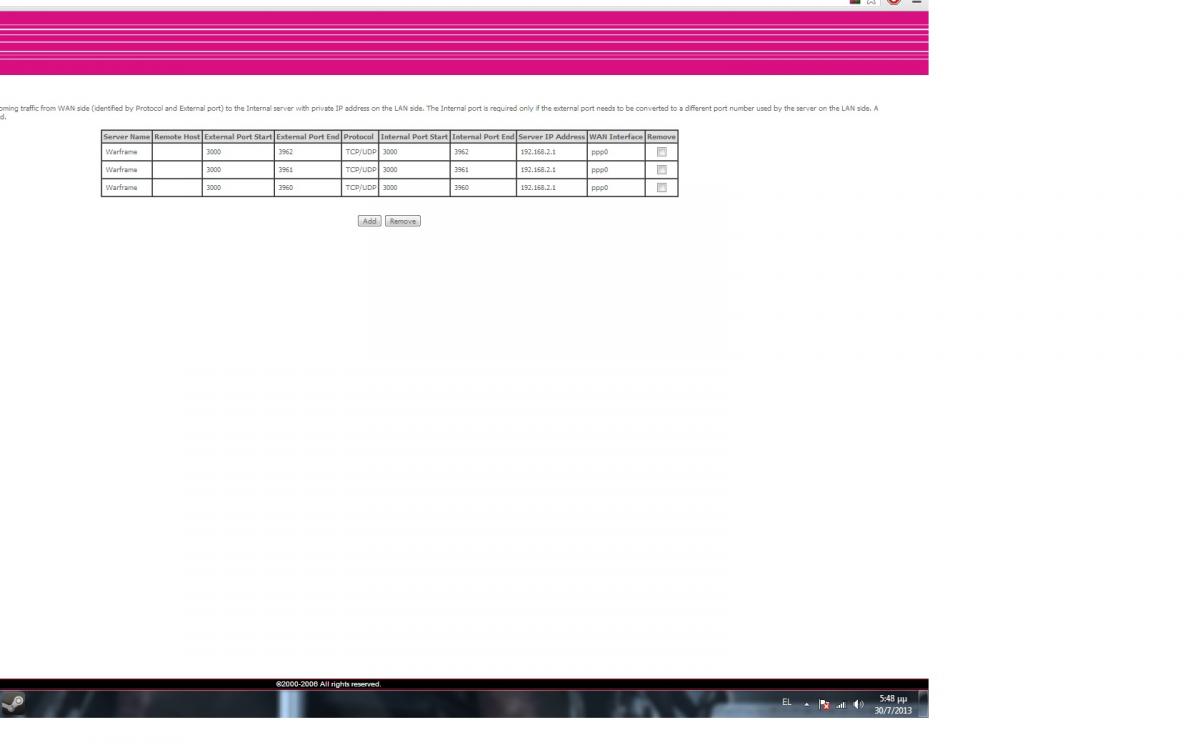

mpasketpro Δημοσ. 30 Ιουλίου 2013 Δημοσ. 30 Ιουλίου 2013 Καλησπερα forumites! Αρχισα να παιζω τον τελευταιο καιρο ενα παιχνιδι Warframe-παιχνιδαρα σε open beta και μου ζηταει να δω αν μπλοκαρει το Firewall τα ports 3960-3962. Εκλεισα το firewall τα ιδια. Ετσι υπεθεσα πως ειναι "κλειστες" και οντως ειναι. Το ρουτερ μου ειναι το hol alu wlan,πηρα τηλ την hol μου εστειλαν το ιδιο shitty-guide που εχουν και στην ιστοσελλιδα τους, τιποτα παλι. Σας παραθετω το email με τις οδηγιες στο spoiler Θα σας εμφανίσει την παρακάτω εικόνα. Θα πατήσετε το κουμπί NAT που βρίσκετε στην αριστερή στήλη και στην επόμενη εικόνα την επιλογή που λέει Virtual Servers, όπως φαίνεται παρακάτω. Στην συνέχεια πατάμε την επιλογή Add, οπότε εμφανίζεται ο επόμενος πίνακας. Στην εικόνα αυτή θα πρέπει να συμπληρώστε τα επόμενα πεδία, ανάλογα με τις απαιτήσεις του προγράμματος που χρησιμοποιείτε ή την πόρτα που θέλετε να ανοίξετε στο router. · Στο πεδίο Application Name, επιλέγετε Custom application, αν η εφαρμογή για την οποία επιθυμείτε να γίνει port forwarding δεν υπάρχει μέσα στις προεπιλεγμένες εφαρμογές του πεδίου Select an application, και πληκτρολογείτε οποιοδήποτε διακριτικό όνομα θέλετε να δηλώσετε στην καταχώρηση της εγγραφής του Port-forward. · Στα πεδία External Port Start και External Port End εισάγουμε το port που θα γίνει forward. · Στο πεδίο Protocol επιλέξτε το πρωτόκολλο επικοινωνίας για το συγκεκριμένο port forwarding σύμφωνα με τις οδηγίες της εφαρμογής που θέλετε να χρησιμοποιήσετε. (Για Torrents και χρήση P2P επιλέξτε το TCP) · Στο πεδίο Internal Port Start και Internal Port End εισάγεται το συγκεκριμένο port που επιθυμείτε να γίνει forwarding (την «πόρτα» δηλαδή που θέλουμε να φαίνετε από το διαδίκτυο). Μπορείτε να εισάγετε όποιο port επιθυμείτε από το εύρος 0-65535 ανάλογα με το είδος και τις απαιτήσεις σας. · Μετά τις καταχωρήσεις σας πατήστε το κουμπί Save/Apply στο κάτω μέρος της σελίδας · Βεβαιωθείτε πως μετά την καταχώρηση της εγγραφής, τα στοιχεία που εισάγατε βρίσκονται στο πίνακα που υπάρχει στο κάτω μέρος της εικόνας. Τα εκανα ποσες φορες,δεν ανοιγουν! Μηπως κανω κατι λαθος ; Δειτε τι εχω κανει (εκανα και 3 διαφορετικα για σιγουρια,τιποτα παλι!) Τις προαλλες τα ειχα κανει και σε 1 slot τιποτα. Εχω στειλει e-mail και στο support του παιχνιδιου και δεν βγαλαμε ακρη με τα παιδια. Σας παρακαλω βοηθηστε οποιος μπορεσει

Captain Nemo Δημοσ. 30 Ιουλίου 2013 Δημοσ. 30 Ιουλίου 2013 Εδώ με λίγο διάβασμα θα βρείς ακριβώς τί να κάνεις εγώ αυτό είχα συμβουλευτεί για το δικό μου μόντεμ για διάφορα προγράμματα. http://portforward.com/english/routers/port_forwarding/Alcatel-Lucent/Cellpipe7130/Warframe.htm
mpasketpro Δημοσ. 30 Ιουλίου 2013 Μέλος Δημοσ. 30 Ιουλίου 2013 Αρχοντας. Θα σας πω μετα τα αποτελεσματα. Φιλε εισαι σωτηρας thanks. Δεν ανοιξαν Και στο παιχνιδι ακομα μου λεει το ιδιο!
Captain Nemo Δημοσ. 30 Ιουλίου 2013 Δημοσ. 30 Ιουλίου 2013 Έκανες πρώτα την ip σου static όπως γράφει ;
mpasketpro Δημοσ. 30 Ιουλίου 2013 Μέλος Δημοσ. 30 Ιουλίου 2013 Ηδη εχω static IP εκανα ipconfig /all και το DHCP Enabled ηταν Yes.
mpasketpro Δημοσ. 30 Ιουλίου 2013 Μέλος Δημοσ. 30 Ιουλίου 2013 Και στις ρυθμισεις που μπηκα για να το αλλαξω και εκει στατικη φανηκε να ειναι :Ρ

poulinos Δημοσ. 30 Ιουλίου 2013 Δημοσ. 30 Ιουλίου 2013 εκει που το ανοιξες σιγουρα δεν θα το εβλεπα. για να δουμε αν δουλευει ενα port forward πρεπει να εχουμε ανοιχτο το προγραμμα που χρησιμοποιει τα ports που θες.η μια λυση ειναι ανοιγεις πχ το 4444 που ειναι ΠΧ ενα απο τα ports που θελει το παιχνιδι.το κανεις port forward και μετα πας στο www.canyouseeme.org και βαζες την θυρα που θες να τσεκαρεις πχ 4444.αν το κανεις ετσι θα σου βγαλει οτι δεν ειναι ανοιχτη και λογικο αφου η πορτα δενχρησιμοποιειται.εκει ανοιξε το mtorrent πηγαινε στα preferences κτλ και βαλε το 4444 σαν Port για το Mtorrent.κλειστο το Mtorrent ξανανοιξε το και μετα τρεξε το τεστ στο www.canyouseeme.org . αν τα εχεις κανει ολα σωστα θα πρεπει να σου βγαλει οτι ειναι Open. αυτο ειναι η α λυση. η β.λυση ειναι να κανεις dmz.ανοιγει ολα τα ports για μια συγκεκριμενη Ip. επισης στατικ στο Pc.οταν γραφεις Ipconfig αν το Pc σου εχει την 192.168.1.33 τοτε εσυ σε αυτην θα κανεις Port forward.
mpasketpro Δημοσ. 30 Ιουλίου 2013 Μέλος Δημοσ. 30 Ιουλίου 2013 (επεξεργασμένο) εκει που το ανοιξες σιγουρα δεν θα το εβλεπα. για να δουμε αν δουλευει ενα port forward πρεπει να εχουμε ανοιχτο το προγραμμα που χρησιμοποιει τα ports που θες.η μια λυση ειναι ανοιγεις πχ το 4444 που ειναι ΠΧ ενα απο τα ports που θελει το παιχνιδι.το κανεις port forward και μετα πας στο www.canyouseeme.org και βαζες την θυρα που θες να τσεκαρεις πχ 4444.αν το κανεις ετσι θα σου βγαλει οτι δεν ειναι ανοιχτη και λογικο αφου η πορτα δενχρησιμοποιειται.εκει ανοιξε το mtorrent πηγαινε στα preferences κτλ και βαλε το 4444 σαν Port για το Mtorrent.κλειστο το Mtorrent ξανανοιξε το και μετα τρεξε το τεστ στο www.canyouseeme.org . αν τα εχεις κανει ολα σωστα θα πρεπει να σου βγαλει οτι ειναι Open. αυτο ειναι η α λυση. η β.λυση ειναι να κανεις dmz.ανοιγει ολα τα ports για μια συγκεκριμενη Ip. επισης στατικ στο Pc.οταν γραφεις Ipconfig αν το Pc σου εχει την 192.168.1.33 τοτε εσυ σε αυτην θα κανεις Port forward. Θα κανω dmz δεν με ενδιαφερει ετσι και αλλιως αλλα νομιζα πως ειναι για συκγκεριμενα router? Εγω σε αυτο που εχω πως κανω γιατι εψαξα και δεν βρηκα.. Οσο για τα αλλα το ειχα βρει το canyouseeme.org και εγω,ports 80, (βασικη) 3960-3962 που θελουμε μου βγαζει και στις 3 (Και αφου μου ειπες να κανω αυτο το πραμα στο μTorrent Error: I could not see your service on 5.54.*.**6 on port (3960) Reason: Connection timed out Επισης κατι που παρατηρησα. Εγω port forward εκανα στην IP 192.168.2.1 (Default Gateway στο cmd) Και το canyouseeme.org ελεγε την κανονικη μου IP. 5.54.*.**6 Κανω κατι λαθος μηπως; Αλλα δεν με ενδιαφερει, αν γινεται να κανω dmz.Απλα πες μου πως.. Εψαξα για το dmz για το μοντεμ μου και δεν με οδηγησε καπου,βρηκα κατι στο adsl.gr αλλα προσπαθησα αλλα ειχε για αλλο ρουτερ οδηγιες και δεν μπορεσα.. Αν ξερει κανεις ευλογημενος.. Επεξ/σία 31 Ιουλίου 2013 από mpasketpro
