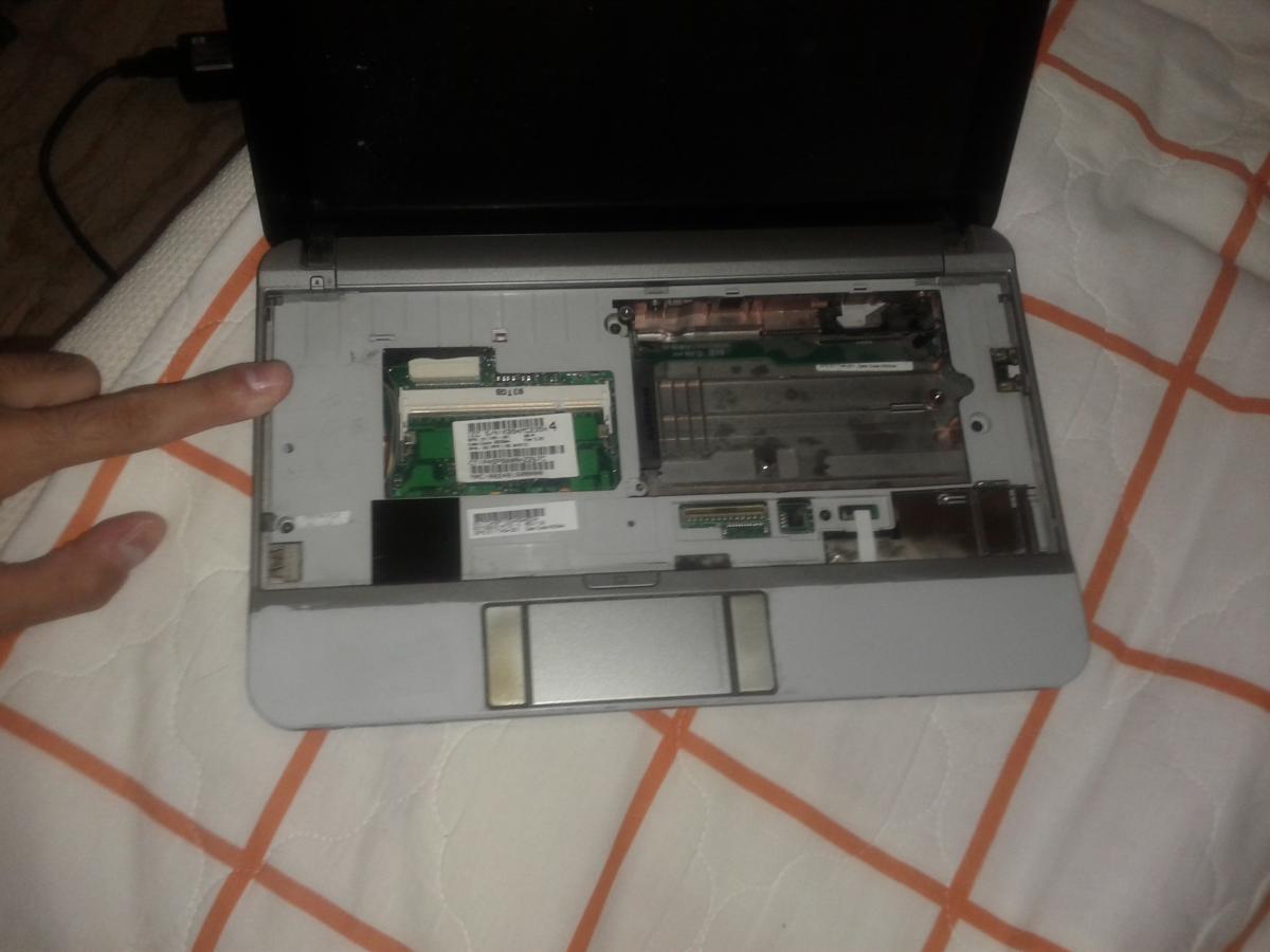

anrim27 Δημοσ. 29 Ιουλίου 2013 Μέλος Δημοσ. 29 Ιουλίου 2013 Hawk7: Αυτα που εκανα ειναι τα εξης 1)εβγαλα την μπαταρια 2)ξεβιδωσα τρεις βιδες (που βρισκονταν εκει που ηταν πριν η μπαταρια) που συγκρατουν το πληκτρολογιο 3)εβγαλα το πληκτρολογιο και κατω απο αυτο βρισκονταν ο σκληρος και η ram 4)αφαιρεσα την ram και τον σκληρο Το φαν του επεξεργαστη δεν φαινεται καν,οποτε δεν μπορουσα να το καθαρισω. Δεν ειναι ακριβως οπως δειχνεις. Το βγαζω μια φωτο να στο δειξω και το φαν ειναι κατω απο το σημειο που δειχνω με το δαχτυλο. firewalker δεν ξερω καν τι ειναι αυτο που δειχνεις
Hawk7 Δημοσ. 29 Ιουλίου 2013 Δημοσ. 29 Ιουλίου 2013 firewalker δεν ξερω καν τι ειναι αυτο που δειχνεις Eιναι αντιστατικο βραχιολακι.Οταν γενικα αλλαζουμε εξαρτηματα σε οποιδηποτε πσ και καθαρισμο ειναι καλο να το φοραμε. Προσωπικα δεν εχω,και δεν επαθα ποτε τιποτε.Ισως ημουν τυχερος,ισως... Επι του θεματος.Εκει που δειχνεις και το φανακι που βρισκεται απο κατω,πως το καθαρισες οπως ειπες;Αφου δεν φαινεται.Οπως βλεπω εχει βιδακια το περιμετρικο πλαστικο που το καλυπτει. Βγαζεις μια μια φωτο οπως συνδεεις το καθε κομματι,και την ανεβαζεις;να δουμε πως ειναι οι συνδεσεις; Οταν ειπες πιστολακι,δεν φανταζομαι να ξεχαστηκες με ζεστο αερα να το φυσουσες εαν ηταν κανα λεπτο η' παραπανω;Λεω μηπως. Εαν εβγαλες ram,πληκτρολογιο,σκληρο,και δεν παιζει κατι αλλο(μητρικη κλπ),τοτε μονο οι συνδεσεις να σιγουρετυτεις οτι ειναι καλα. Δες λιγο και το service manual για το συγκεκριμενο μοντελο. http://bizsupport2.austin.hp.com/bc/docs/support/SupportManual/c01658655/c01658655.pdf Ευχομαι να μην εγινε κατι αλλο.
