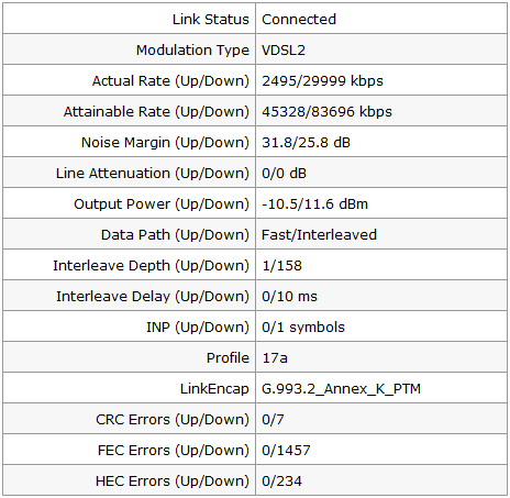

grash2 Δημοσ. 28 Ιουλίου 2013 Δημοσ. 28 Ιουλίου 2013 ετσι οπως τα λες, σιγουρα κατι παιζει με την γραμμη η το modem με το παλιο σου adsl modem δοκιμασες αν κανει το ιδιο? μπες μια στο ZTE, και να κανε ενα post με το status ειναι στο STATUS/network interface/ XDSL edit: ακομα κανε ενα κοπο και πες μας, που ειναι συνδεδεμενο το ZTE, κατευθειαν σε πριζα τηλεφωνου η μεσο splitter? δοκιμασε χωρις splitter και με ολες της τηλεφωνικες συσκευες βγαλμενες απο τις πριζες τους, και κανενα φιλτρο πανω σε καμια πριζα

grash2 Δημοσ. 28 Ιουλίου 2013 Δημοσ. 28 Ιουλίου 2013 βαλε το παλιο adsl modem παιζει ασχετος αν εχεις vdsl γραμμη, αν κατεβαζεις κανονικα, φταει το ZTE, αν εχεις και με το παλιο προβλημα, δηλωνεις βλαβη στον παροχο σου κανε ενα hard reset to ΖΤΕ μπας και ζωντανεψει τα FEC errors ειναι ενα μικρο προβλημα, αλλα σχεδον παντα οχι απο πλευρας σου, εξαρτατε και ποση ωρα ειναι συνδεμενο το modem πχ αν ειναι 1457 μεσα σε ενα 24ωρο τοτε μικρο το κακο, 1457 σε 1 λεπτο ομως ειναι
sakis94 Δημοσ. 29 Ιουλίου 2013 Μέλος Δημοσ. 29 Ιουλίου 2013 βαλε το παλιο adsl modem παιζει ασχετος αν εχεις vdsl γραμμη, αν κατεβαζεις κανονικα, φταει το ZTE, αν εχεις και με το παλιο προβλημα, δηλωνεις βλαβη στον παροχο σου κανε ενα hard reset to ΖΤΕ μπας και ζωντανεψει τα FEC errors ειναι ενα μικρο προβλημα, αλλα σχεδον παντα οχι απο πλευρας σου, εξαρτατε και ποση ωρα ειναι συνδεμενο το modem πχ αν ειναι 1457 μεσα σε ενα 24ωρο τοτε μικρο το κακο, 1457 σε 1 λεπτο ομως ειναι δοκιμασα με το παλιο router δουλευει κανονικα (σε adsl ταχυτητες) εκανα reset στο καινουριο και παλι τα ιδια πηρα στον οτε και τους ειπα το προβλημα και μου λενε οτι απο τι βλεπουν ολα δουλευουν κανονικα * το ιδιο το παρατηρησα και στο youtube φορτωνει το βιντεο μεχρι την μεση αρχιζει να σερνεται και σταματαει, μολις φτασω στο σημειο που εχει σταματησει το buffering κολαει το βιντεο και πρεπει να κανω ανανεωση την σελιδα

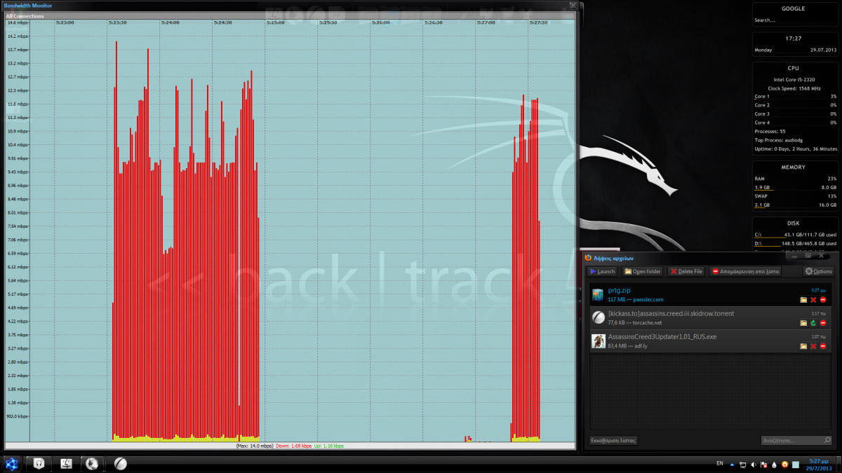

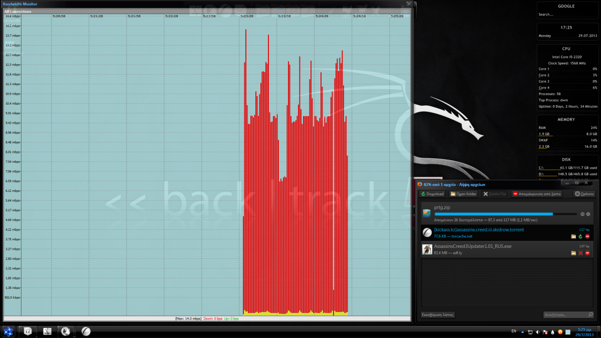

sakis94 Δημοσ. 29 Ιουλίου 2013 Μέλος Δημοσ. 29 Ιουλίου 2013 κατευασα το bandwith monitor εβαλα να κατευαινει ενα αρχειο 117mb στην πρωτη εικονα παγωσε και μετα απο λιγη ωρα συνεχισε να κατευαινει κανονικα και το router ηταν κανονικα συγχρονισμενο αρα λογικα δεν ειναι προβλημα του isp
