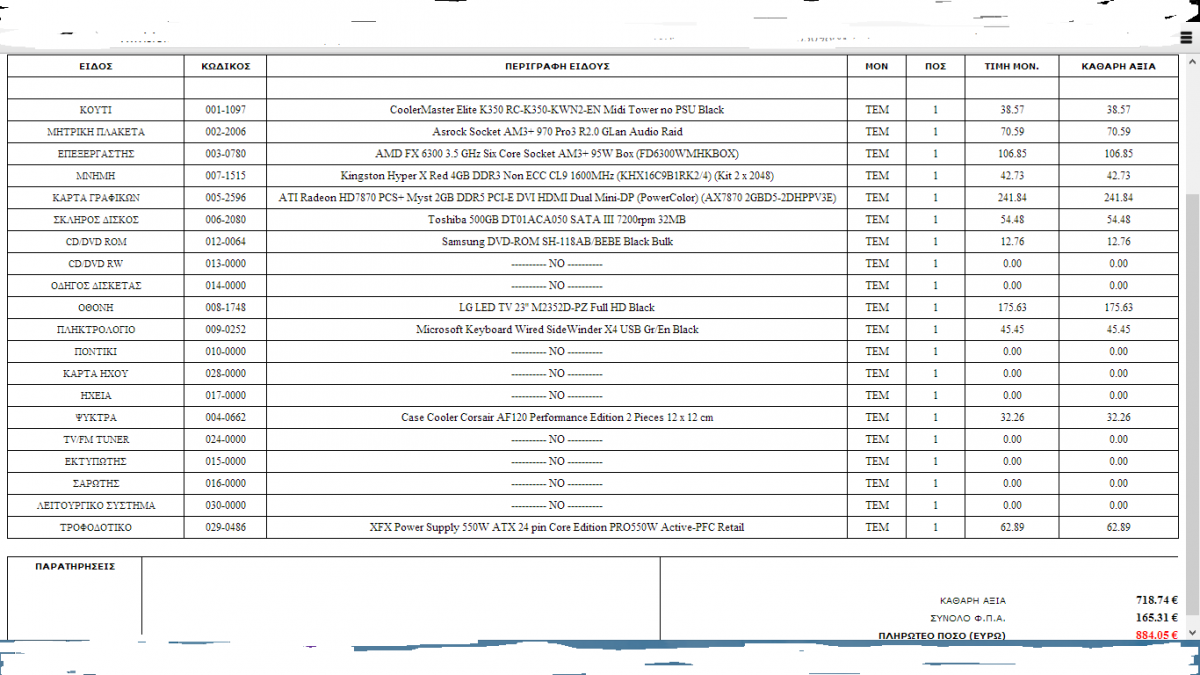

Talixx Δημοσ. 27 Ιουλίου 2013 Δημοσ. 27 Ιουλίου 2013 Καλησπέρα παρακολουθώ το φόρουμ ώστε για να κάνω και εγω μια σύνθεση ενος καινούργιου σταθερού υπολογιστή και κατέληξα με την πολύτιμη βοήθεια του Giokou που των ευχαριστώ θερμά πολύ!!! (γιατι οτι απορία ειχα μου το έλυσε άμεσα και γρήγορα στα προσωπικά μηνύματα) Ποσό που διαθέτουμε : 1000 euroΧρήση υπολογιστή : GamingΕιδικά προγράμματα που θα χρησιμοποιήσουμε: -Αν στη σύνθεση χρειαζόμαστε οθόνη? ναι θεωρώ καλή οθόνη αυτήν http://www.visionstudio.gr/prodsmallinfo.asp?id=30475&cat=10Αν στη σύνθεση χρειαζόμαστε και πληκτρολόγιο,ηχεία,ποντίκι? Μόνο Πληκτρολόγιο χρειάζομαι και έχω βάλει στο μάτι αυτό το πληκτρολόγιο http://www.visionstudio.gr/prodsmallinfo.asp?id=27162&cat=28Τοποθεσία στην οποία βρισκόμαστε ( για την επιλογή κατάλληλου καταστήματος). ΡέθυμνοΑν τα κομμάτια που θέλουμε να αγοράσουμε θέλουμε να είναι απο ένα κατάστημα ή επιθυμούμε την αγορά απο διαφορετικά καταστήματα? Δεν εχω πρόβλημα απλα αν ειναι να γλιτώσω κάποια λεφτά οπως μεταφορικά θα προτιμούσα απο ενα κατάστημαΑν επιθυμούμε να συναρμολογηθεί το σύστημα στο κατάστημα(στην περίπτωση που δεν γνωρίζουμε πως να το συναρμολογήσουμε) ή το σύστημα θα στηθεί απο τον ενδιαφερόμενο? απο τον ενδιαφερόμενο θα στηθείΑν επιθυμούμε λειτουργικό σύστημα και πιο . windows 8. ψυχτρα για τον επεξεργαστή θα βάλω αυτην http://www.eworld.com.gr/products/details/2502/ οι ερωτήσεις μου είναι η εξής: αν μου συμβουλεύετε να κάνω την αγορά τώρα (καλό time?) η να περειμενω μεχρι τέλος Σεπτέμβρη, ειναι καλύτερα να βαλω επεξεργαστή 8 πυρινο πχ: http://www.skroutz.gr/s/2524848/AMD-FX-8350-Box.html?from=autocomplete&keyphrase=amd+8350 και τελος τι να προσέξω για οθονη. ΥΣ: επειδή δεν εχω ξανά αγοράσει απο το http://www.visionstudio.gr ειναι αξιόπιστο? με συμφέρει η θα βρω καλύτερα αλλού?
adtakhs Δημοσ. 27 Ιουλίου 2013 Δημοσ. 27 Ιουλίου 2013 Άλλη μητρική θα βάλεις ΟΠΩΣΔΉΠΟΤΕ !!! Κοίταξε την ASUS M5A97 R2.0 ! Αυτό λόγω του προβληματικού αισθητήρα θερμότητας στα VRM που έχουν οι ASROCK 970 μητρικές .... Μνήμες 8GB από τώρα . Αν μπορείς βάλε και έναν SSD 120GB Επίσης αν μπορείς ανέβα και προς τον FX 8320.
Fulgore1 Δημοσ. 27 Ιουλίου 2013 Δημοσ. 27 Ιουλίου 2013 Φανταζομαι το pc θα ειναι στα 900 ευρο και 100 για τα windows???Απο ''θειο'' δεν τα παιρνεις να βαλεις εναν ssd στην θεση τους? .και εννοειται οτι θα πας σε 8 gb(2x4) και 8320 μιας και η διαφορα στην τιμη ειναι μικρη. Παντως η αναφορα στον Giokou και σε μαυρα γραμματα ολα τα λεφτα Αν θες κοιτα και αυτη την οθονη να σου μεινουν και σχεδον 17ευρο να τα βαλεις καπου αλλου http://www.skroutz.gr/s/2896051/LG-23EA63V.html?from=autocomplete&keyphrase=lg+23ea63v
giokou Δημοσ. 27 Ιουλίου 2013 Δημοσ. 27 Ιουλίου 2013 Άλλη μητρική θα βάλεις ΟΠΩΣΔΉΠΟΤΕ !!! Κοίταξε την ASUS M5A97 R2.0 ! Αυτό λόγω του προβληματικού αισθητήρα θερμότητας στα VRM που έχουν οι ASROCK 970 μητρικές .... Μνήμες 8GB από τώρα . Αν μπορείς βάλε και έναν SSD 120GB Επίσης αν μπορείς ανέβα και προς τον FX 8320. Καλά με αυτό με τον ''προβληματικό αισθητήρα θερμότητας'' με ΑΠΟΓΕΙΩΣΕΣ λέμε!!! ΤΟΣΟ ΚΑΙΡΟ γιατί δε το λες??? Ότι μας συμφέρει κι όποτε μας συμφέρει Τακούληηηη??? Όσο για τα υπόλοιπα, θα βάλεις απ' τη τσέπη σου τη συνολική διαφορά των περίπου 170€ ??? Φανταζομαι το pc θα ειναι στα 900 ευρο και 100 για τα windows???Απο ''θειο'' δεν τα παιρνεις να βαλεις εναν ssd στην θεση τους? .και εννοειται οτι θα πας σε 8 gb(2x4) και 8320 μιας και η διαφορα στην τιμη ειναι μικρη. Παντως η αναφορα στον Giokou και σε μαυρα γραμματα ολα τα λεφτα Αν θες κοιτα και αυτη την οθονη να σου μεινουν και σχεδον 17ευρο να τα βαλεις καπου αλλου http://www.skroutz.gr/s/2896051/LG-23EA63V.html?from=autocomplete&keyphrase=lg+23ea63v Μικρή η διαφορά των 47€ για τον 8320 και άλλα 20€ για ram? Που ματακούστηκε? Ρωτήσατε, γιατί επιλέξαμε τα συγκεκριμένα parts? Μάλλον όχι... Συνθέσεις ολοκληρωμένες να βλέπω λοιπόν παίδες, διότι έτσι ξέρω κι εγώ να τα γράφω... Στα ίδια χρήματα με την αρχική να είναι όμως.
giokou Δημοσ. 27 Ιουλίου 2013 Δημοσ. 27 Ιουλίου 2013 Εως 1000€ δεν λέει για την σύνθεση ? Αδιαφορείς παντελώς ε??? Ναι 1000€ ΜΕ λειτουργικό ΚΑΙ ψύκτρα. Για κάνε μια σούμα...
Fulgore1 Δημοσ. 27 Ιουλίου 2013 Δημοσ. 27 Ιουλίου 2013 ''Αν επιθυμούμε λειτουργικό σύστημα και πιο . windows 8.''Αυτο εννοουσα αγαπητε Giokou αν αυτο φυγει απο την θεση και βαλει τα 100 περιπου ευρο στο κουτι θα κοιταξει για 8320και 8gb Ram ή και για ssd αλλα με 6300 αυτο εγραψα δεν σου εκραξα την συνθεση σου γιαυτο και δεν ανεφερα κατι αλλο . Να αναφερω για το πληκτρολογιο οτι θα σου προτεινα να επερνες το http://www.electroworld.gr/site/product.jsp?catid=10114341 που τρεχει προσφορα απο http://www.e-gate.gr/index.php?dispatch=products.view&product_id=53902 http://www.e-shop.gr/product?id=PER.806864 αξιζει τα παραπανω λεφτα του.Αρκει αν το αγορασεις να το αγορασεις μετα την αγορα του pc για να μην επιβαρυνεις και χρειαστει να κοψεις απο το κουτι. Και αν δεν βιαζεσαι και παρεις την οθονη που σου εδειξα μπορεις να παρεις και τις http://www.skroutz.gr/s/292410/Corsair-CLASSIC-XMS3-8GB-DDR3-2000-Hz.html(βεβαια εχουν μεγαλη αναμονη γιαυτο τις προτεινα αν μπορεις να περιμενεις)
adtakhs Δημοσ. 27 Ιουλίου 2013 Δημοσ. 27 Ιουλίου 2013 + LG M2352D https://www.skroutz.gr/s/1956593/LG-M2352D.html?keyphrase=M2352D ή https://www.skroutz.gr/s/2896051/LG-23EA63V.html + πληκτρολόγιο έως 15-20€ ! Υπάρχουν μόλικα ας διαλέξει. Αν πάει σε οθονη σκέτη ας κοιτάξει και πληκτρολόγια των 60€ + λειτουργικό UBUNTU X64 12.04 LTS και "θείος". http://releases.ubuntu.com/precise/ Ελπίζω να τα κάλυψα όλα. Θα κοιτάξω και από άλλο κατάστημα.
Fulgore1 Δημοσ. 27 Ιουλίου 2013 Δημοσ. 27 Ιουλίου 2013 Θελω μονο να ρωτησω τον ts,σιγουρα τα χρειαζεσαι τα win γνησια??
giokou Δημοσ. 27 Ιουλίου 2013 Δημοσ. 27 Ιουλίου 2013 Εμ γι' αυτό του ανθρώπου του μίλησα με pm κι όχι εδώ. Γιατί βρέθηκες εσύ, να τα καλύψεις όλα, όπως πάντα. UBUNTU X64 12.04 LTS και "θείος".http://releases.ubuntu.com/precise/ Ελπίζω να τα κάλυψα όλα. Θα κοιτάξω και από άλλο κατάστημα. Ναι καλά, ότι πεις εσύ. Εγώ παραιτούμαι. Φίλε Talixx στα 'λεγα...
adtakhs Δημοσ. 27 Ιουλίου 2013 Δημοσ. 27 Ιουλίου 2013 Εμ γι' αυτό του ανθρώπου του μίλησα με pm κι όχι εδώ. Γιατί βρέθηκες εσύ, να τα καλύψεις όλα, όπως πάντα. Ναι καλά, ότι πεις εσύ. Εγώ παραιτούμαι. Φίλε Talixx στα 'λεγα... Βγαζεις τον SSD και παιρνεις και WIN βρε εσυ αν τα θες γνησια !!!! Αλλα εχεις 1) Καλύτερη μητρική και όχι ψευτιές ! Σιγά μην έβαζα ΣΑΠΙΑ asrock R2.0 σε σύστημα των 1000€ ! 2) 8gb ram !!! που όποιος δει σύστημα των 1000€ με 4Gb γελάει !@ 3) 8 -πυρηνο επεξεργαστη !!! Εχει καμια σχεση αυτο που ποσταρω με αυτο που εδειξε ??? Αντε τωρα ... μην τα πάρω ... Απαράδεκτη είναι μισή σύνθεση για σύστημα των 1000€ .... Το πιο τρανταχτό , η ASROCK PRO 3 και τα 4GB στα 1000€ .... σύστημα.... για να παίζει με πληκτρολόγιο των 60€ ... 1
Fulgore1 Δημοσ. 27 Ιουλίου 2013 Δημοσ. 27 Ιουλίου 2013 στην πρωτη συνθεση 884 το κουτι με οθονη + +45 το πληκτρολογιο +win παει λιγο παραπανω απο 1000.Που χωραει ο 8320 με ενα φτηνοτερο πληκτρολογιο πχ και για ram αν παρει τις παραπανω corsair και την lg 23ea63v,ακομα και στην συνθεση του giokou. Και ssd μπορει να βαλει ενα και αργοτερα.
adtakhs Δημοσ. 27 Ιουλίου 2013 Δημοσ. 27 Ιουλίου 2013 στην πρωτη συνθεση 884 το κουτι με οθονη + +45 το πληκτρολογιο +win παει λιγο παραπανω απο 1000.Που χωραει ο 8320 με ενα φτηνοτερο πληκτρολογιο πχ και για ram αν παρει τις παραπανω corsair και την lg 23ea63v,ακομα και στην συνθεση του giokou. Και ssd μπορει να βαλει ενα και αργοτερα. Στην σύνθεση που έδωσα αν βγει ο SSD - 90€ βγαίνει σύνθεση με win και 8gb ram και 8320 ! Για τα άλλα που λες δεν υπολόγισα. EDIT ούτε εκεί βγαίνουν ακριβώς win . Πρέπει να ρίξει το πληκτρολόγιο.
giokou Δημοσ. 27 Ιουλίου 2013 Δημοσ. 27 Ιουλίου 2013 Άνθρωπέ μου, στα 884€ της αρχικής σύνθεσης έχεις να προτείνεις αλλαγές, που να είναι αισθητά ανώτερες, δίχως να υπερβείς το ποσό??? Χωρίς όμως ν' αλλάξεις οθόνη, πληκτρολόγιο και fans??? Τα υπόλοιπα έχουν καπαρωθεί από ψύκτρα + λειτουργικό. Αχ μη ''τα πάρεις'', σε παρακαλώ, φοβούμαι... Το πιο τρανταχτό , η ASROCK PRO 3 και τα 4GB στα 1000€ .... σύστημα.... για να παίζει με πληκτρολόγιο των 60€ ... Γιατί ρε μεγάλε τι θα πάθει δηλαδή? Θα του καεί μετά από 1 μέρα χρήσης ή μήπως με 4gb ram δε θα ανοίγει καθόλου το pc??? Το πληκτρολόγιο κοστίζει 45€ κι όχι 60€... Το σύστημα δεν είναι μόνο tower. Έχει και οθόνη, πληκτρολόγιο και λειτουργικό. Πάψε επιτέλους να εξανίστασαι!
adtakhs Δημοσ. 27 Ιουλίου 2013 Δημοσ. 27 Ιουλίου 2013 Πόσο βγαίνει τελική τιμή με τα πάντα όλα ? Ολα όλα ! Το τι θα προτείνω δεν σε ενδιαφέρει εσένα ! Στον ενδιαφερόμενο προτείνω. Βγαίνει 1030€ , 1035€ ? πόσο ? EDIT : 1059€ βλέπω πως βγαίνει ! Σε λίγο θα έχεις απάντηση με WIN μαζί !
