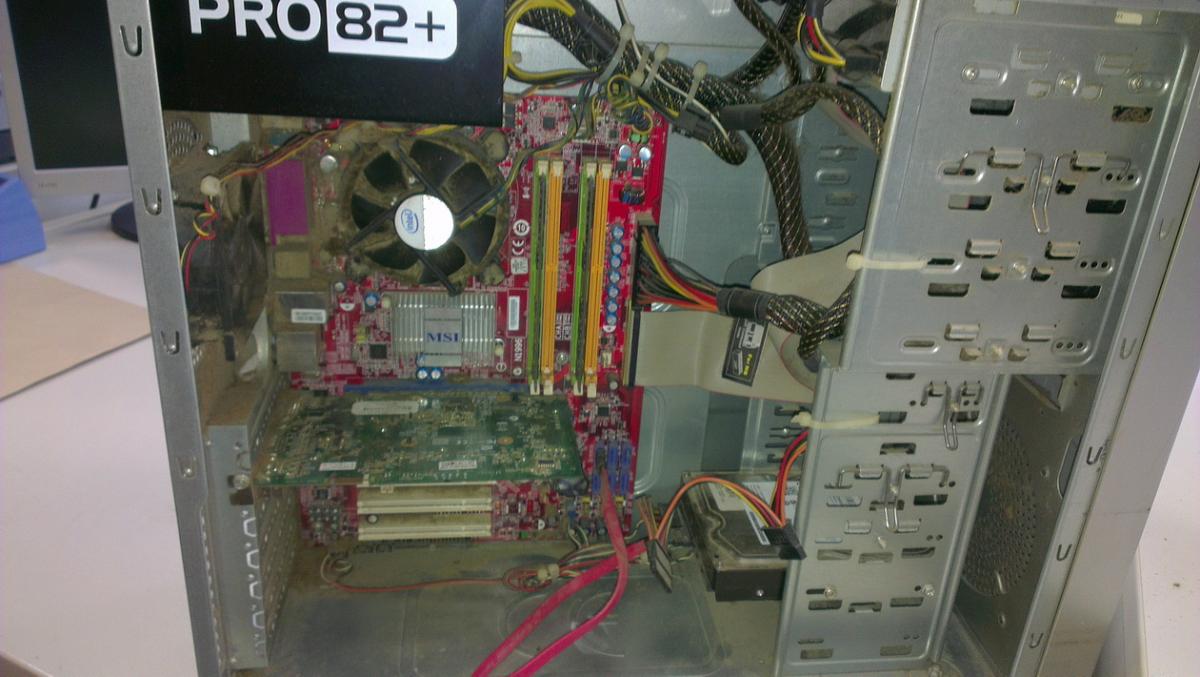

Με τα διαφορετικα blue screen που βλεπω εχω την ιδεα οτι κατι δεν παει καλα με τα ρευματα και φοβαμαι μην εχει τιποτα φουσκωμενους πυκνωτες.
Αυτο σημαινει αλλη μητρικη ?
Το εφερα στη δουλεια και αφου το καθαρισα προχειρα εβγαλα μια φωτο του
Μπορει να μπει και δευτερος δισκος και ο πρωτος να εχει μονο τα αρχεια για να μεταφερθουν στον νεο ?
Μπορει μια χαρα να μπει οχι μονο ενας δισκος αλλα αλλοι τρεις οπως βλεπω αλλα Γιαννη θελει πολυ καθαρισμα ακομα μεσα ο υπολογιστης.
Που να τον εβλεπες μολις τον ανοιξα....
