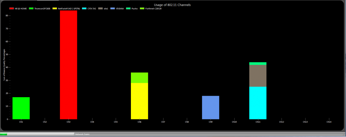

Misanthropos Δημοσ. 26 Ιουλίου 2013 Μέλος Δημοσ. 26 Ιουλίου 2013 μπα τα εχω ολα up to date drivers και firmware. Και με g σκετο το κανει. Τωρα για το καναλι επειδη παιζουν απειρα δικτυα τριγυρω (10 σιγουρα) θυμαμαι παλια ειχα ενα προγραμμα που μου εβγαζε αναλυτικα ολα και πιο καναλι χρησιμοποιουν αλλα ξεχασα πως το λενε, μηπως εχεις να μου προτεινεις κανενα? Τωρα το εχω στο auto Που υποθετω οτι βρισκει το καλυτερο α θυμηθηκα το NetSurveyor ηταν. Θα το αλλαξω καναλι να δω τι θα γινει
poulinos Δημοσ. 26 Ιουλίου 2013 Δημοσ. 26 Ιουλίου 2013 μπα τα εχω ολα up to date drivers και firmware. Και με g σκετο το κανει. Τωρα για το καναλι επειδη παιζουν απειρα δικτυα τριγυρω (10 σιγουρα) θυμαμαι παλια ειχα ενα προγραμμα που μου εβγαζε αναλυτικα ολα και πιο καναλι χρησιμοποιουν αλλα ξεχασα πως το λενε, μηπως εχεις να μου προτεινεις κανενα? Τωρα το εχω στο auto Που υποθετω οτι βρισκει το καλυτερο α θυμηθηκα το NetSurveyor ηταν. Θα το αλλαξω καναλι να δω τι θα γινει Inssider .απο τα πολυ καλα. παλια ηταν και το Netstumbler αλλα μετα τα xp δεν ξαναπεξε αυτο το προγραμμα.βγαλε το auto Μηπως σου κανει αυτο θεμα.και να μην κατεβασεις το προγραμμα δοκιμασε απο 1 εως 11 τα καναλια.μην βαλεις 12 μην βαλεις 13 υπαρχει περιπτωση να μην τα πιανει καποιο pc/Κινητο/tablet κτλ.οπως επισης εχω δει και στο auto να βαζει 12 η 13 και να μην το πιανει ο αλλος και να λεει τι γινεται..αν καποιος εχει την καρτα ρυθμισμενη Usa παιζει απο 1 εως 11 ενω οταν ειναι europe 1-13 αν τα θυμαμαι καλα. αλλο ρουτερ αλλο pc εχεις δοκιμασει να δουμε αν το κανει?το κανει και με το κινητο και με το λαπτοπ που εχεις?μηπως το κανει οταν συνδεεται καποια συγκεκριμενη συσκευη?η το κανει ακομα και με μια οποιαδηποτε συσκευη μπει wireless?
Misanthropos Δημοσ. 27 Ιουλίου 2013 Μέλος Δημοσ. 27 Ιουλίου 2013 πωω ειχα γραψει τρεις παραγραφους και eκανα μαλακια και τα εχασα. Οποτε τα ξαναλεω περιληπτικα. Βρηκα με το netsurveyor οτι το πιο ελευθερο καναλι ηταν το 3 και το εβαλα εκει. Μου το εκανε μια φορα σημερα αλλα δε το κατηγορω γιατι κατεβαζα με 1,7 mb/s . Μοντεμ εχω ενα παλιο linksys αλλα χωρις wifi και με μια εξοδο λαν και επισης ενα speedstream παλι χωρις wifi. Οποτε δε με βολευουν εκτος και αν κανω bridge που δεν ξερω αν θα δουλευει καλυτερα. Παρατηρησα γενικοτερα οτι μπουκωνει ασχημα οταν συνδεθουν μαζι του μερικες συσκευες wifi δηλaδη λαπτοπ και κινητο. Και σε ελληνικα φορουμ ειδα οτι το προβλημα ειναι γενικο στο μοντεμ αυτο. Επισης δε ξερω αν μου το αλλαξουν με το καινουργιο ZTE που δινουν αν θα ειναι καλυτερα. Οπως παει το θεμα καταληγω μαλλον στο vigor αλλα σκεφτομαι μηπως να δοκιμασω πρωτα μπας και μου το αλλαξουν με το καινουργιο και βελτιωθει η κατασταση. Γενικα το vigor αντεχει πολλες συσκευες να συνδεονται πανω του ασυρματα? Ειναι σταθερο? Αντεχει πολλες συνδεσεις απο torrent ή εχει μικρη RAM?

Misanthropos Δημοσ. 27 Ιουλίου 2013 Μέλος Δημοσ. 27 Ιουλίου 2013 Τα connections τα ειχα 50 και κολουσε και τα εριξα στα 30. Δε καταλαβαινω αυτο που ειπες με το καναλι 3? Υπαρχει θεμα? Προσθετω μια εικονα απ το προγραμμα. Το MI@HOME το κοκκιν ειναι το δικο μου at the moment Βασικα δε ξερω τι κολλημα εχει φαει και εξακολουθει να μου βγαζει το ethernet not identified. Θα προσπαθησω να τους πιεσω να μου το αλλαξουν και βλεπουμε
poulinos Δημοσ. 27 Ιουλίου 2013 Δημοσ. 27 Ιουλίου 2013 Τα connections τα ειχα 50 και κολουσε και τα εριξα στα 30. Δε καταλαβαινω αυτο που ειπες με το καναλι 3? Υπαρχει θεμα? Προσθετω μια εικονα απ το προγραμμα. Το MI@HOME το κοκκιν ειναι το δικο μου at the moment Βασικα δε ξερω τι κολλημα εχει φαει και εξακολουθει να μου βγαζει το ethernet not identified. Θα προσπαθησω να τους πιεσω να μου το αλλαξουν και βλεπουμε αν και 30 δεν ειναι πολλα ουτε τα 50 ειναι κατι το τρελλο.οχι δεν υπαρχει θεμα.απλα μην κολλας με το καναλι 3 .και 2 να εβαζες μπορει να ησουν μια χαρα.δεν παιζεις καθολου πλεον με ethernet/?Μην τα εχεις και τα 2 μαζι.η το ενα η το αλλο.αν σου βγαζει κατι στο ethernet δυσκολο να φταιει τορουτερ.αν και μπορεις να κανεις και ενα Hard reset τον ρουτερ μην εχει πειραχτει κατι αλλα δυσκολο να ειναι κατι στο ρουτερ.σιγουρεψου οτι δεν εχεις κλεισει τον dhcp στον ρουτερ και οτι δεν εχεις βαλει καρφωτα Ip στο pc σου.η οτι δεν σε κοβει κανα firewall.
