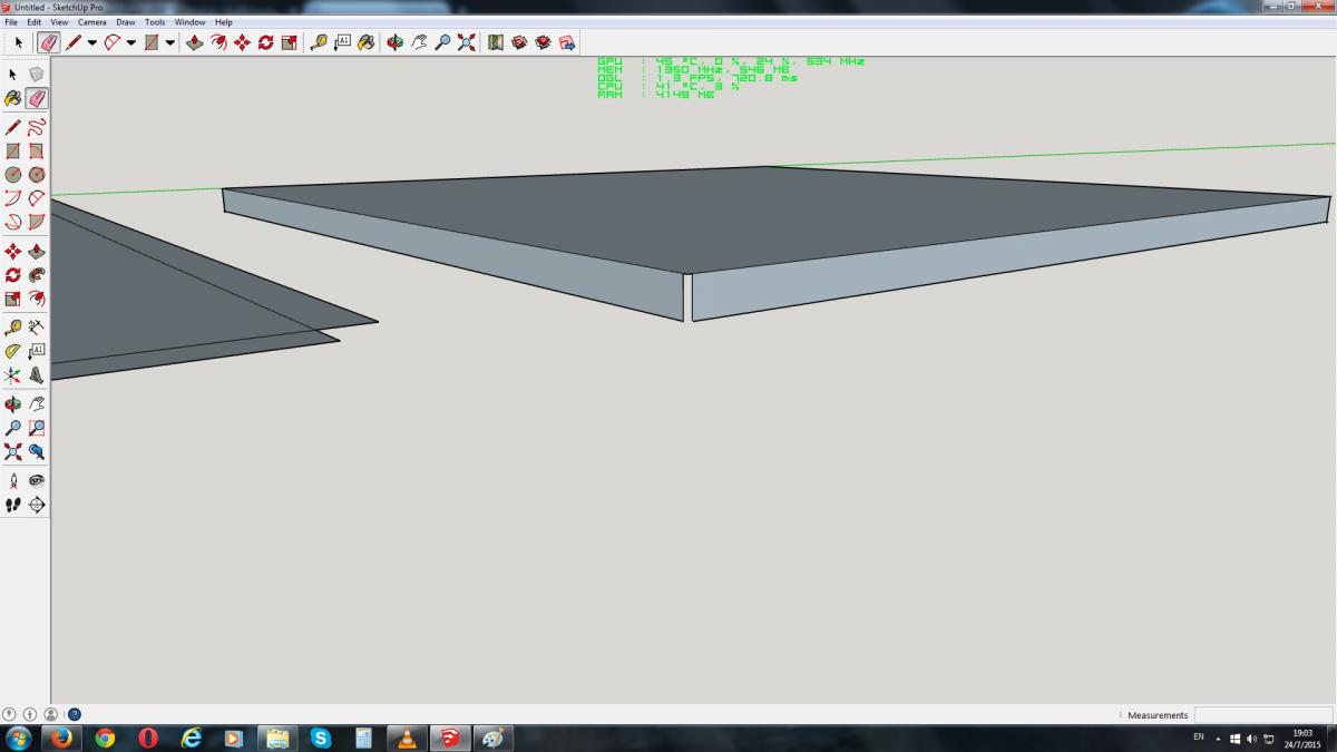

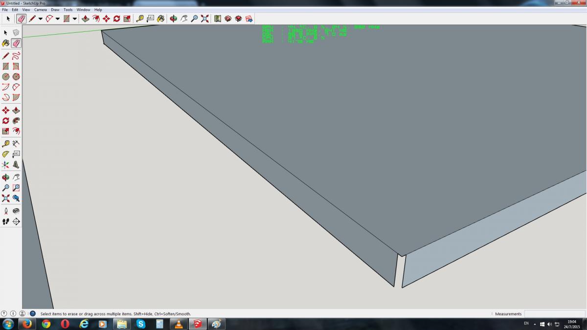

Moderators Inuyasha Δημοσ. 24 Ιουλίου 2015 Moderators Δημοσ. 24 Ιουλίου 2015 Αν πας σε λαμαρινα τα σχεδια θα πρεπει να γινουν καπως ετσι ωστε να μπορει να δουλευτει σε στραντζα
jimmys98 Δημοσ. 24 Ιουλίου 2015 Μέλος Δημοσ. 24 Ιουλίου 2015 κατι τετοιο σκεφτομουν δεν ηξερα πως το υλοποιησω ομως
Moderators Inuyasha Δημοσ. 24 Ιουλίου 2015 Moderators Δημοσ. 24 Ιουλίου 2015 Σε λαμαρινα εκτος απο το κοστος θα βγει και αρκετα πιο βαρυ και αρκετα πιο δυσκολο στο σχεδιασμο , και μονος σου να κανεις τα κοψιματα (να μην τα πας σε laser θα χρειαστεις παρα πολλες ωρες αν θελεις να βγει τελειο + οτι θα πρεπει να βρεις στραντζα να δουλεψεις για τα λυγισματα
jimmys98 Δημοσ. 24 Ιουλίου 2015 Μέλος Δημοσ. 24 Ιουλίου 2015 μαλιστα.Θα δω πως με συμφερει και θα ενημερωσω για την προοδο του "προτζεκτ"
