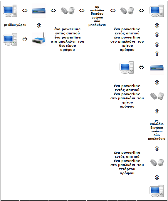

sotris99 Δημοσ. 23 Ιουλίου 2013 Δημοσ. 23 Ιουλίου 2013 Θέλω να υλοποιήσω το εξής. Έστω ότι έχω ένα τριώροφο κτίσμα. Σε κάθε μπαλκόνι έχω ένα powerline και ένα switch. Ενώνω τα μπαλκόνια μέσω των switches με καλώδιο utp cat6. Από την μέσα πλευρά του σπιτιού βάζω σε κάθε όροφο από ένα powerline. Σαν υλοποίηση θα παίξει?

sotris99 Δημοσ. 23 Ιουλίου 2013 Μέλος Δημοσ. 23 Ιουλίου 2013 λοιπόν μεσιέ, adsl router >>> καλώδιο δικτύου >>>> switch >>>> μπαλαντέζα δικτύου από τον δεύτερο στον τρίτο >>> switch >>>> μπαλαντέζα δικτύου από τον τρίτο στον τέταρτο >>> switch >>> pc εώς εδώ καταλαμπαίνει?

sotris99 Δημοσ. 24 Ιουλίου 2013 Μέλος Δημοσ. 24 Ιουλίου 2013 δεν υπαρχει μπαλαντεζα δικτυου.τι εκφραση ειναι αυτη? Ασφαλώς και δεν υπάρχει τέτοια φράση "μπαλαντέζα" για το καλώδιο δικτύου. Απλά εννοώ ένα πολύ μακρύ καλώδιο δικτύου. Σε κάθε όροφο στο μπαλκόνι θα έχω switch. Θα βάλω ένα powerline στο μπαλκόνι που θα είναι καρφωμένο πάνω στο switch. Αλλά επειδή θέλω να κλείνω τις μπαλκονόπορτες τo άλλο powerline θα είναι εντός διαμερίσματος και στην ίδια φάση με αυτό που είναι στο μπαλκόνι. Τα switch τα βάζω για να γεφυρώσω τα τρία διαφορετικά ρολόγια τις δεη που αντιστοιχούν στα τρία διαμερίσματα.

sotris99 Δημοσ. 24 Ιουλίου 2013 Μέλος Δημοσ. 24 Ιουλίου 2013 έχω μονοφασικό. τον συνδετικό κρίκο από όροφο σε όροφο τον κάνει switch όπως γράφω ένα ποστ παραπάνω...

jkoukos Δημοσ. 25 Ιουλίου 2013 Δημοσ. 25 Ιουλίου 2013 Τα powerline δεν παίζουν από όροφο σε όροφο ακόμα και αν είναι στο ίδιο ρολοι φάση etc λόγο απόστασης και άμα παίξουν θα είναι πολύ εξασθενημένα. Όλα τα σύγχρονα powerlines παίζουν σε μεγάλες αποστάσεις, με πτώση φυσικά στην απόδοση που όμως για απλή χρήση διαδικτύου είναι υπέραρκετή. Το switch ενώνει ethernet δίκτυο όχι καλώδιο ρεύματος όχι ουδέτερους άρα καμια σχέση, και στη συγκεκριμένη περίπτωση χρησιμοποιείτε για backbone για να ένωση ορόφους με powerline. Σωστά, μόνο που όπως έγραψα παραπάνω δίνοντας και σχετικό σχεδιάγραμμα, σε τριφασική παροχή ενδείκνυται ηχρήση switch (εξηγώ παρακάτω τον λόγο). Το setup είναι σωστό έτσι όπως είναι τώρα αλλα θέλει για failover ένα ΑP με Switch για να ασφάλεια άμα δεν παίζουν καλά τα powerline. Επίσης τα εξωτερικά καλώδια ethernet πρέπει οπωσδήποτε να είναι σε σωλήνα. Το setup είναι σωστό όσον αφορά το ethernet κομμάτι και για χρήση WiFi. Όχι όμως για powerline, γιατί αν διάβασες καλά κάθε όροφος έχει διαφορετική παροχή (ρολόϊ, φάση) και δεν υπάρχει φυσική συνέχεια στη μεταφορά των συχνοτήτων μέσω των οποίων γίνεται η επικοινωνία. Η επίτευξη μεταφοράς δεδομένων μέσω των γραμμών ισχύος γίνεται με χρήση διαφορετικών συχνοτήτων. Η μεταφορά ηλεκτρικής ισχύος γίνεται στους 50Hz και των δεδομένων σε MHz. Με χρήση κατάλληλων Modem (PLC) μπορούμε να εισάγουμε/διαχωρίσουμε αυτά τα δεδομένα σε όλη την εγκατάσταση, εφόσον αυτή έχει κοινό πίνακα/φάση με φυσική συνέχεια της καλωδίωσης. Το πρόβλημα όμως σε πολλές εγκαταστάσεις είναι ότι δεν υπάρχει φυσική συνέχεια, είτε γιατί οι μονοφασικές έχουν ξεχωριστό πίνακα είτε διότι στις τριφασικές με κοινό πίνακα, οι 3 φάσεις δεν συνδέονται γαλβανικά πουθενά. Υπάρχει όμως και η μεταφορά δεδομένων λόγω επαγωγής, όταν διαφορετικά φορτία οδηγούνται από κοινού στο ίδιο κανάλι και αυτό ακριβώς χρησιμοποιείται επιπλέον στα powerlines για επίτευξη της επικοινωνίας. Ως γνωστό οποιαδήποτε συσκευή για να δουλέψει χρειάζεται τροφοδοσία (φάση) και επιστροφή (ουδέτερος) και με απώλεια οποιασδήποτε σταματά το έργο της. Τα δεδομένα όμως ρέουν σε όλο το κύκλωμα, εξασθενημένα ανάλογα σε διάφορους παράγοντες στον ουδέτερο αλλά υφίστανται και στις πλείστες των περιπτώσεων "ισχυρότερα" από αυτά εξ επαγωγής. Για τον λόγο αυτό προτείνεται η χρήση switch σε τριφασικές εγκαταστάσεις καθώς εκεί ο ουδέτερος είναι κοινός για όλη την εγκατάσταση. Όμως άλλο ένα κοινό switch στην ίδια παροχή και άλλο πολλά εν σειρά σε διαφορετικές παροχές, όπως στη συγκεκριμμένη περίπτωση.
