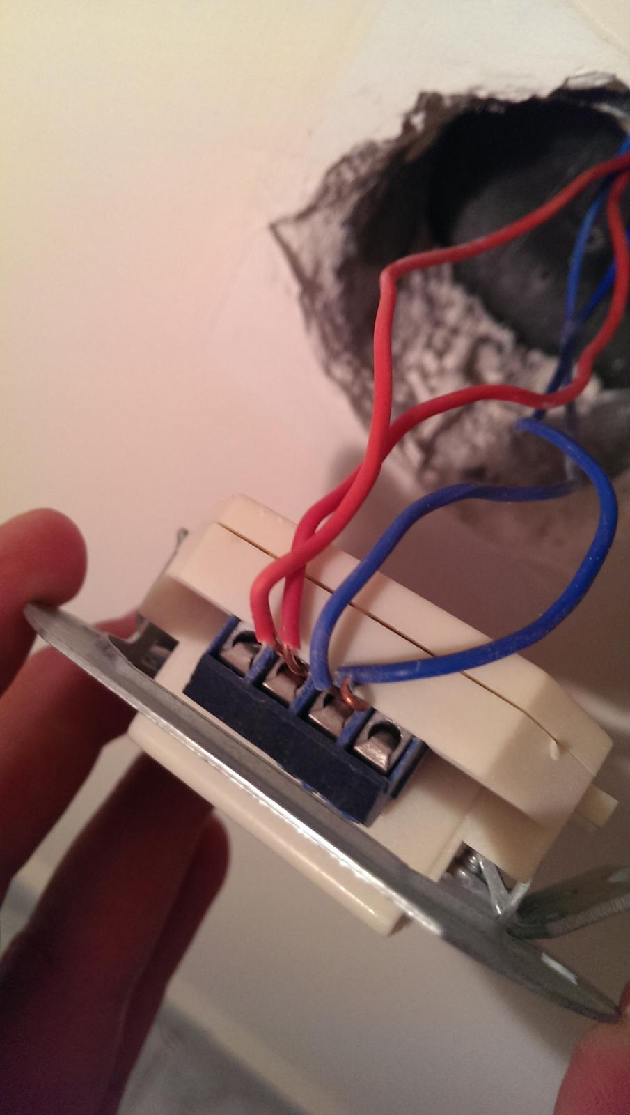

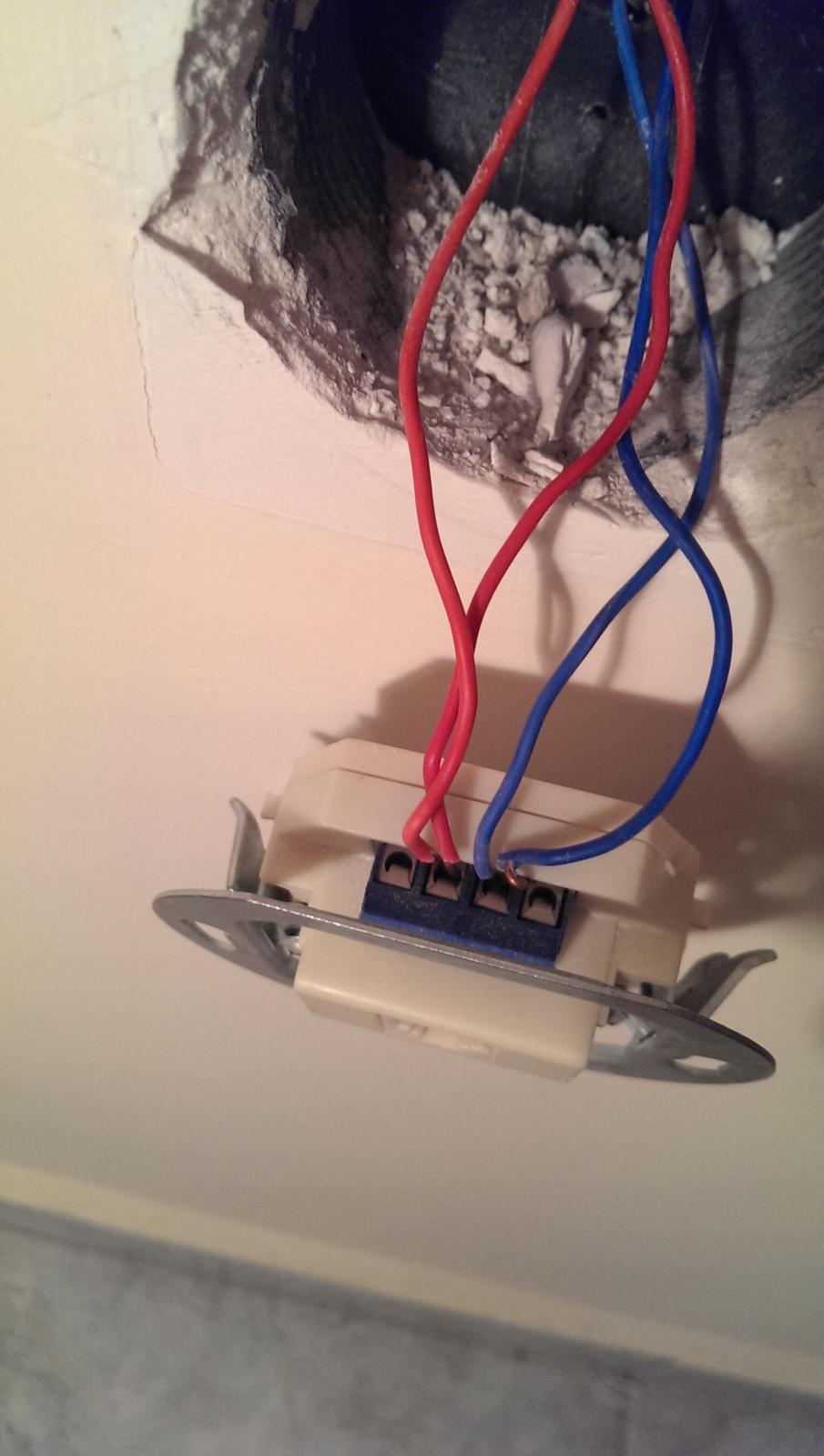

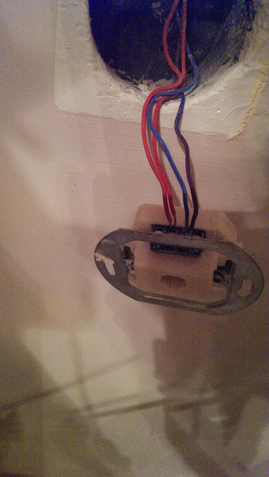

roukaina Δημοσ. 20 Ιουλίου 2013 Μέλος Δημοσ. 20 Ιουλίου 2013 Ευχαριστω και παλι για την βοηθεια και συγνωμη αν αργω λιγακι να απαντησω, απλα ολο αυτο προεκυψε απο μετακομιση υπολογιστη σε εξοχικο και καταλαβαινεται πηγαινοερχομαι. Για να σας θυμισω, το προβλημα ειναι πως το ρουτερ λειτουργει κανονικα σε μια πριζα, δεν ξερω αν ειναι η κεντρικη, και σε ολες τις αλλες οταν παω να μπω στο ιντερνετ πεφτει αυτοματα η συνδεση και ξανα συνδεεται και το ιδιο συνεχεια.... Ανοιξα την πριζα που μου ειπατε. Η πρωτη εικονα ειναι αυτη που δουλευει. Αυτη εχει 4 καλωδια, 2 κοκινα σε ενα σημειο και στο αλλο ενα σημειο ενα μπλε κι ενα καφε-μπλε νομιζω. Η πανω πριζα που θελω να την βαλω, ειναι οι επομενες φωτο. Εκει δειχνει παλι 2 κοκινα σε ενα σημειο και στο αλλο σημειο νομιζω ειναι και τα 2 μπλε... Θελετε να τις ανοιξω και τις αλλες πριζες?

poulinos Δημοσ. 21 Ιουλίου 2013 Δημοσ. 21 Ιουλίου 2013 Ευχαριστω και παλι για την βοηθεια και συγνωμη αν αργω λιγακι να απαντησω, απλα ολο αυτο προεκυψε απο μετακομιση υπολογιστη σε εξοχικο και καταλαβαινεται πηγαινοερχομαι. Για να σας θυμισω, το προβλημα ειναι πως το ρουτερ λειτουργει κανονικα σε μια πριζα, δεν ξερω αν ειναι η κεντρικη, και σε ολες τις αλλες οταν παω να μπω στο ιντερνετ πεφτει αυτοματα η συνδεση και ξανα συνδεεται και το ιδιο συνεχεια.... Ανοιξα την πριζα που μου ειπατε. Η πρωτη εικονα ειναι αυτη που δουλευει. Αυτη εχει 4 καλωδια, 2 κοκινα σε ενα σημειο και στο αλλο ενα σημειο ενα μπλε κι ενα καφε-μπλε νομιζω. κανονικη.jpg Η πανω πριζα που θελω να την βαλω, ειναι οι επομενες φωτο. Εκει δειχνει παλι 2 κοκινα σε ενα σημειο και στο αλλο σημειο νομιζω ειναι και τα 2 μπλε... πανω.jpg πανω 2.jpg Θελετε να τις ανοιξω και τις αλλες πριζες? τι γινεται γιατι δεν εχουν νοημα οι φωτο.σε καποιο πριζακι ισως εχουν συνδεθει αναπληρωματικα καλωδια..για να το δεις αυτο τι πρεπει να κανεις.ανοιγεις ολα μα ολα τα πριζακια και βγαζεις ολα τα καλωδια στον αερα.το καθε ζευγαρι ειναι παντα ενα μπλε ενα κοκκινο. οταν τα βγαλεις ολα στον αερα ψαχνεις να βρεις τα 2 καλωδια που σου φερνουν ταση και σουφερνουν το τηλεφωνο και το ιντερνετ.μετα αφου βρεις αυτα αρχιζεις και ενωνεις ενα ζευγαρι στο ιδιο το πριζακι και κοιτας να δεις που αλλου εχεις τηλεφωνο.αν εχεις καπου τηλεφωνο το ενωνεις και στο εκει πριζακι αν δεν σου δινει καπου γιατι ειναι αναπληρωματικο το αφηνεις στον αερα.αν βρεις 2 ζευγαρια απο το πρωτο πριζακι στο δευτερο αφηνεις το ενα εννοειτα.καθε φορα θα ενωνεις ενα ζευγαρι και θα τσεκαρεις που παιζει.λογικα απο το πρωτο πριζακι παει στο δευτερο απο το δευτερο στο τριτο κτλ.μπορει βεβαια απο το πρωτο να πηγαινει και στο τριτο και στο δευτερο,η μπορει ενα ζευγαρι να πηγαινει στο δευτερο και αλλο ενα να πηγαινει στο τριτο.οποτε συνδεεις αυτα που θες μονο.τα αλλα μενουν στην ακρη.επισης καθε φορα που ενωνεις ενα ζευγαρι ελεγχεις οτι συγχρονιζει κανονικα σε ταχυτητα στο δευτερο πριζακι.αν δεν συγχρονιζει σωστα η φταιει αυτο το ζευγαρι οποτε δεν θα το βαλεις η φταιει το πριζακι οποτε δοκιμαζεις αλλο.ελπιζω να σε βοηθησα.

roukaina Δημοσ. 21 Ιουλίου 2013 Μέλος Δημοσ. 21 Ιουλίου 2013 Παιδια δε βγαζω ακρη. Και φοβαμαι πως αμα φερω ηλεκτρολογο, πρεπει να ειναι γνωστικος με το θεμα, αλλιως τα ιδια θα μου κανει. Βασικα απο καθε πριζα, βγαινουν 2 κοκινα και 2 μπλε καλωδια. Ο ηλεκτρολογος εχει συνδεσει και τα δυο κοκινα σε μια "θηλια" και τα αλλα δυο μπλε στην αλλη "θηλια", στις δυο μεσαιες οπως φαινεται στις εικονες. Οι δυο ακραιες δεν εχουν κατι. Ειναι σωστα γενικα ετσι η συνδεση? Γτ εχει δυο καλωδια απο καθε χρωμα και υα βαζει στην ιδια "θηλιά"??? Παρατηρησα επισης πως οταν αποσυνδεω τα παντα απο την πριζα που δουλευει, τοτε δεν πεφτει το ιντερνετ στην πριζα που θελω να δουλεψει... Δεν ξερω αν βοηθαει αυτο. Μολις τωρα το διαπιστωσα...
