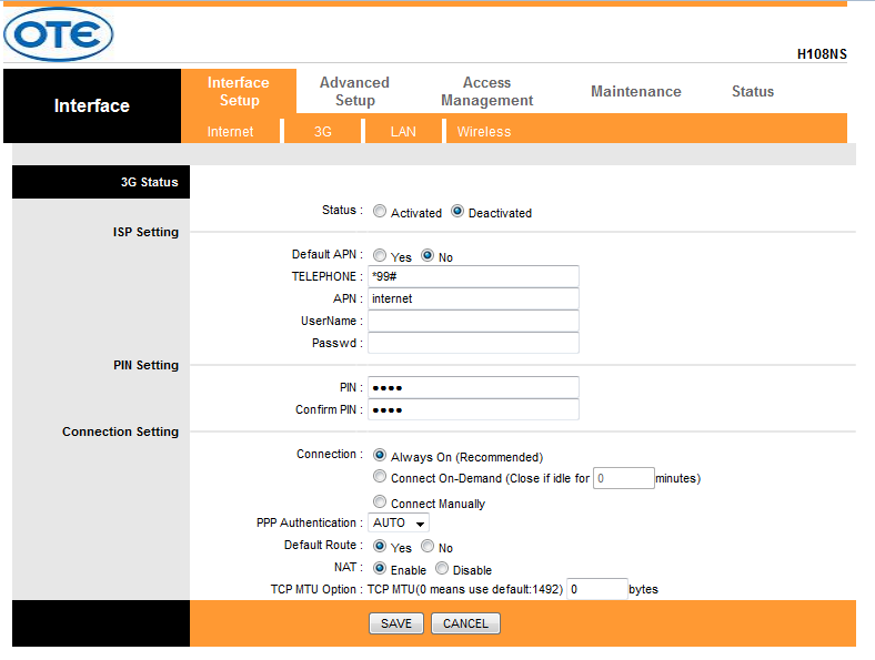

Di.P Δημοσ. 18 Ιουλίου 2013 Δημοσ. 18 Ιουλίου 2013 Εχω το ΖΤΕ ΖΧΗΝ Η108NS που δινει ο ΟΤΕ. Το μοντεμακι αυτο εχει θυρα USB που πρωτη φορα βλεπω προσωπικα σε μοντεμ. Αν συνδεσω ενα USB μοντεμ λογικα θα εχω ιντερνετ το οποιο θα σερβιρεται κανονικα στις θυρες LAN και μεσω WiFi σωστα; Επισυναπτω και την σελιδα των ρυθμισεων 3G.
poulinos Δημοσ. 18 Ιουλίου 2013 Δημοσ. 18 Ιουλίου 2013 Εχω το ΖΤΕ ΖΧΗΝ Η108NS που δινει ο ΟΤΕ. Το μοντεμακι αυτο εχει θυρα USB που πρωτη φορα βλεπω προσωπικα σε μοντεμ. Αν συνδεσω ενα USB μοντεμ λογικα θα εχω ιντερνετ το οποιο θα σερβιρεται κανονικα στις θυρες LAN και μεσω WiFi σωστα; Επισυναπτω και την σελιδα των ρυθμισεων 3G. οι usb σε ενα ρουτερ μπορει να ειναι για δισκο μπορει για 3g μπορει και για εκτυπωτη.εφοσον εχει μενου 3g ναι τοτε κανει και για αυτο.ναι η λογικη ειναι οτι το σεταρεις και σου δινει ιντερνετ κανονικα απο τις lan μετα.δηλαδη αντι να ερχεται το ιντερνετ απο το τηλεφωνο (adsl) να το πω ετσι απλα και να πηγαινει στις lan πηγαινει απο το 3g stick στις lan.πολλα ρουτερ το εχουν αυτο για να κανει και αυτοματα fail over αν αποτυχει δηλαδη το adsl να γυρισει σε 3g και αναποδα.για περιπτωσεις που καποιος δεν θελει να μεινει χωρις νετ.δεν το εχω λειτουργησει ποτε το 3g πανω σε usb σε adsl router .εχω λειτουργησει gsm router απευθειας που επερνε sim και σκετο ρουτερ d link Που επαιρνε 3g stick πανω και εδινε σε lan.ασχετο αλλα προληπτικα ριξε και firmware update πανω αν υπαρχει πιο καινουριο ειτε απο τον οτε ειτε απο την zte.το λεω για να καλυπτει περισσοτερους vendors.πολλες φορες σε καποια πιο νεα firmwares υπαρχει υποστηρικη για παραπανω usb 3g sticks.
Di.P Δημοσ. 18 Ιουλίου 2013 Μέλος Δημοσ. 18 Ιουλίου 2013 Δηλαδη υπαρχει περιπτωση να μην συνεργαζεται με καποιο 3g stick; Κυκλοφορουν πολυ λιγα στην αγορα μιλαω για τα branded που συνηθως δινουν μαζι με τις συνδεσεις αν δεν αναγνωριζει αυτα τοτε μας υποχρεωσε :cool: . Οι ρυθμισεις θα μου δωθουν απο τον 3G παροχο;
poulinos Δημοσ. 18 Ιουλίου 2013 Δημοσ. 18 Ιουλίου 2013 Δηλαδη υπαρχει περιπτωση να μην συνεργαζεται με καποιο 3g stick; Κυκλοφορουν πολυ λιγα στην αγορα μιλαω για τα branded που συνηθως δινουν μαζι με τις συνδεσεις αν δεν αναγνωριζει αυτα τοτε μας υποχρεωσε :cool: . Οι ρυθμισεις θα μου δωθουν απο τον 3G παροχο; ναι υπαρχουν τετοιες περιπτωσεις.οποτε μπορει να θελει firmware update το ρουτερ αν βρεις βεβαια για αυτο . και δυστυχως τα 3g router που παιρνουν sim πχ teltonika ειναι πανακριβα 200+ ευρω αλλα παιζουν σιγουρα αφου παιρνουν καρτα sim μεσα.επισης ο καθε κατασκευαστης συνηθως γραφει στο site που ποια usb sticks εχει δοκιμασει και υποστηριζει χωρις να σημαινει οτι δεν μπορει να εχει βγει καποιο νεο version του stick που να μην παιζει παρολο που το γραφει μεσα .η και το αναποδο.να μην γραφει πχ οτι παιζει με το stick ταδε αλλα το stick να παιζει μια χαρα και απλα ο κατασκευαστης να μην το εχει δοκιμασει.οποτε ναι δεν μπορεις να εισαι σιγουρος.μετα σε πιο φτηνα 3g router οχι των 200+ ευρω αλλα κατω του 100 που παιρνουν sim ειναι κατι που δινουν οι 3g παροχοι .που μερικα ειναι και με μπαταρια κιολας κτλ.και παιζουν σιγουρα.ναι τις ρυθμισεις θα στις δωσει ο παροχος η θα της βρεις στο ιντερνετ.απλα λιγο προσοχη γιατι μερικες φορες ο παροχος εχει 2 apn αναλογα την υπηρεσια που εχες παρει και μπορει αμα βαλεις το λαθος ναμην παιζει.επισης μια συμβουλη.πριν βαλεις την καρτα στο stick βγαλε το Pin number για να μην γινει καμια στραβη και μπλοκαρεις καμια καρτα και γενικοτερα να μην χρειαζεται να ανησυχεις για αυτο αμα ξεχασεις μεσα στο ρουτερ να βαλεις το pin κτλ.και γενικοτερα το βγαζεις για να γλυτωνεις οποιαδηποτε παραξενια ,bug κτλ που μπορει να τυχει.προσωπικη αποψη παντα.
