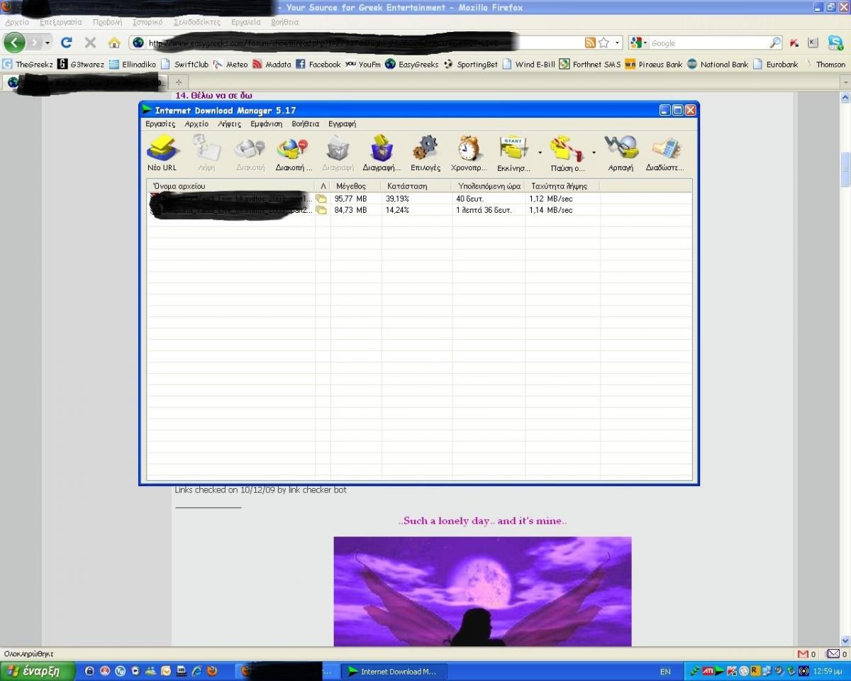

dr_papas Δημοσ. 16 Αυγούστου 2013 Μέλος Δημοσ. 16 Αυγούστου 2013 Μπορεσα να ξεθαψω μια εικονα με "μαγικές" κάποτε ταχύτητες............
poulinos Δημοσ. 16 Αυγούστου 2013 Δημοσ. 16 Αυγούστου 2013 τωρα οι μαγικες ταχυτητες ειναι οποιος εχει 50 αρι vdsl.

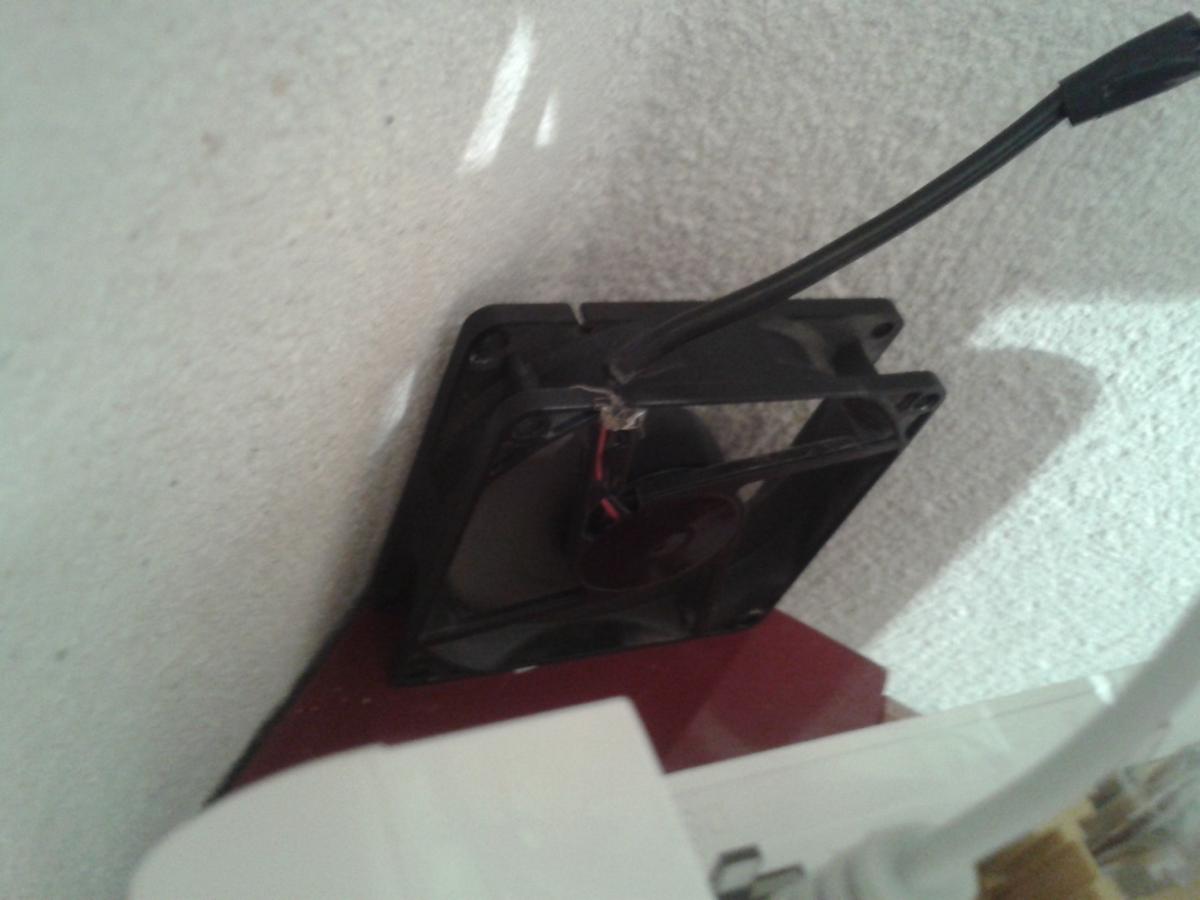

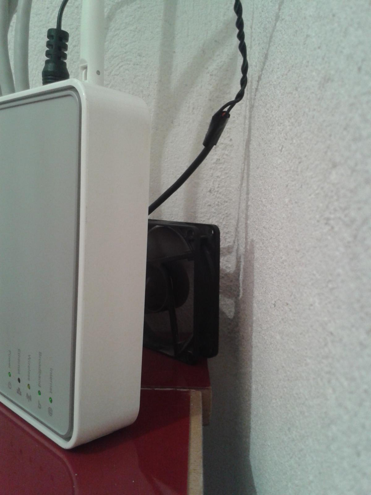

dr_papas Δημοσ. 16 Αυγούστου 2013 Μέλος Δημοσ. 16 Αυγούστου 2013 Τελικα δεν αντεξα...πάντα πρεπει να κανω κατι.. χαχα..συνδεσα το ανεμιστηρακι με ενα παλιο φορτιστη τηλεφωνου και το εβαλα να χτυπαει απο πισω το thomson!!!
poulinos Δημοσ. 16 Αυγούστου 2013 Δημοσ. 16 Αυγούστου 2013 Τελικα δεν αντεξα...πάντα πρεπει να κανω κατι.. χαχα..συνδεσα το ανεμιστηρακι με ενα παλιο φορτιστη τηλεφωνου και το εβαλα να χτυπαει απο πισω το thomson!!! κακο δεν του κανεις απλα ετσι οπως το εχεις δηλαδη ορθιο και οχι ξαπλωτο ηδη εχεις γλυτωσει πολυ θερμοκρασια.ενα φανακι ποτε δεν κανει κακω.αν θες κολλατο ακριβως κατω απο το thomson και βαλτο να φυσαει μεσα.
dr_papas Δημοσ. 16 Αυγούστου 2013 Μέλος Δημοσ. 16 Αυγούστου 2013 και τωρα ετσι οπως ειναι προς το thomson χτυπαει μια χαρα ηδη οταν το ακουμπαω ειναι πλεον δροσερο δεν καιει καθολου.. :-D :-D
poulinos Δημοσ. 16 Αυγούστου 2013 Δημοσ. 16 Αυγούστου 2013 και τωρα ετσι οπως ειναι προς το thomson χτυπαει μια χαρα ηδη οταν το ακουμπαω ειναι πλεον δροσερο δεν καιει καθολου.. :-D :-D απλα ελεγα αμα θες να το κολλησεις με καμια θερμοκολλα για να ειναι ενα ενιαιο πραγμα.
