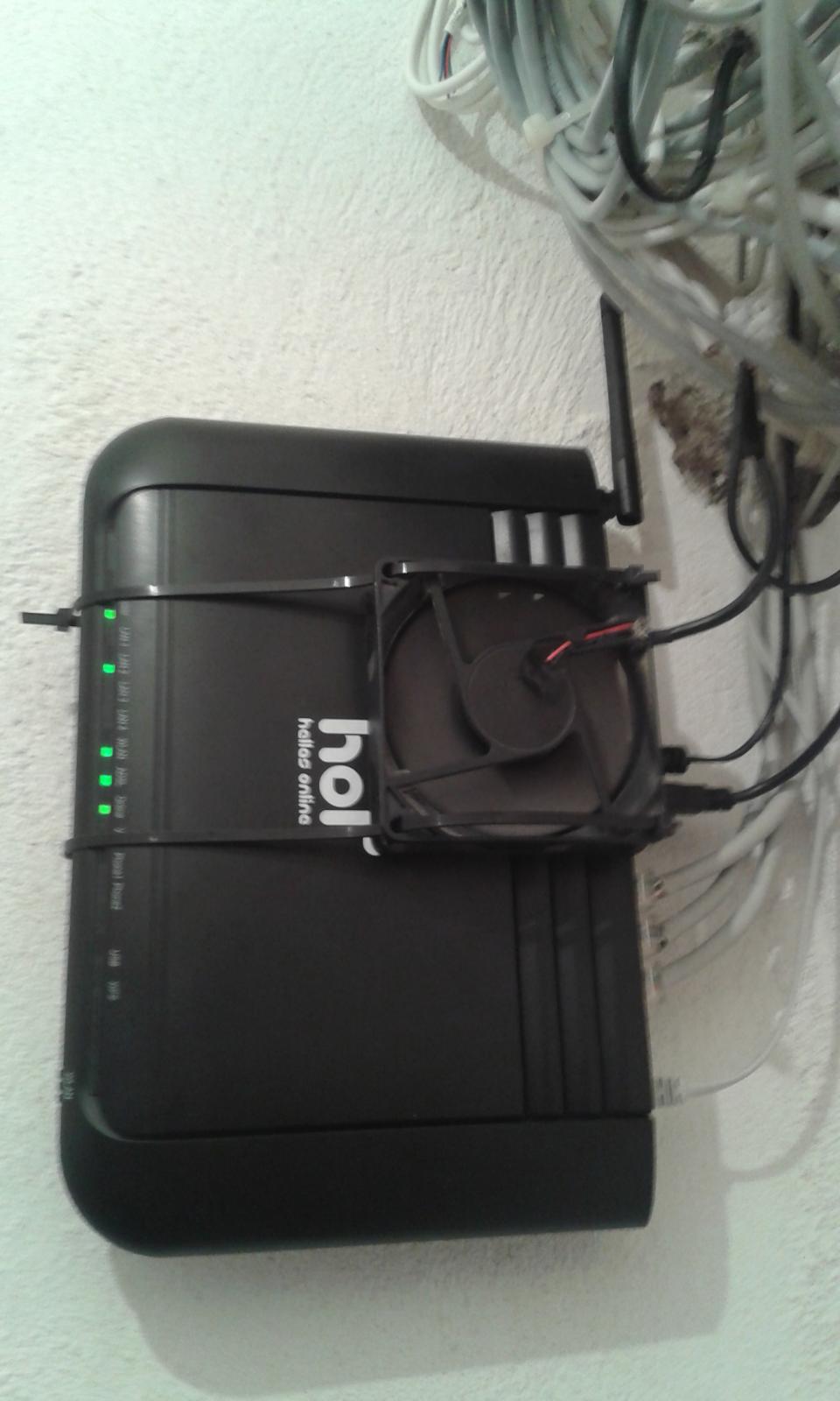

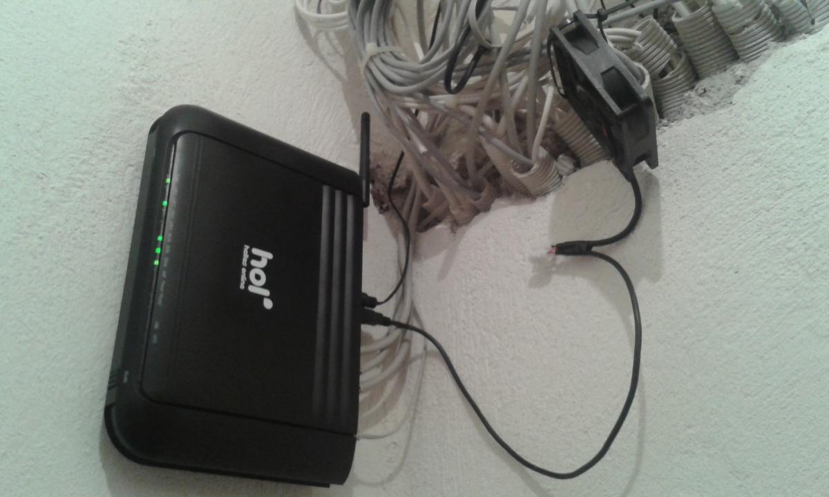

dr_papas Δημοσ. 5 Αυγούστου 2013 Μέλος Δημοσ. 5 Αυγούστου 2013 Παιδιά πως ειναι καλυτερα να χτυπαει το ρουτερ ο αερας η να τραβαει το ζεστο αερα προς τα εξω? Υπαρχει περιπτωση να εχω θεμα με τη θυρα usb του ρουτερ που παιρνω ρευμα? Το ανεμιστηρακι παντως το εβγαλα απο μία βαση φορητου που ειχα και δουλευε με usb,φανταζομαι 5v ειναι αν και δεν εγραφε πανω.Δουλευει παντως αρκετα γρηγορα.

dr_papas Δημοσ. 5 Αυγούστου 2013 Μέλος Δημοσ. 5 Αυγούστου 2013 Γενικα η συνδεση μου παροτι εχω μεγαλη αποσταση ηταν ακομα και οταν συγχρονιζα χαμηλα παρα πολυ σταθερη και ειναι και τωρα. Δεν εχω καθολου αποσυνδεσεις. Μπορει να παει σερι και 15 μερες χωρις αποσυνδεση. Σημερα ολη μερα με το ανεμιστηρακι δεν επανεκινησε το ρουτερ επαιξε καλα. Τα pvc 8/36 και 8/37 δεν απενεργοποιουνται τα εχει κλειδωμενα η hol. Επειδη λυπαμαι το thomson να καει καλοκαιριατικα γιατι δεν εχει usb θυρα και δεν θελω να βαλω μετασχηματιστη στο ανεμιστηρακι ουτε να κανω παντεντες ανοίγοντας το ρουτερ θα αφησω το netfaster να δροσίζεται και μολις φθινοπωριασει θα πεταξω πανω το thomson!! :cool: Εξάλλου ειναι τα μονα δυο που παιζουν στη γραμμή μου γιατι netgear και tp-link δαιμονίστηκαν απο τον φορητο και δεν παιζουν!! Ουτε ριχνω αλλα λεφτα πλεον να κανω πειραματισμους με ρουτερ να δω ποιο δουλευει. Οσο πιανει στον κατω οροφο πιανει.
