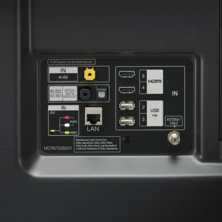

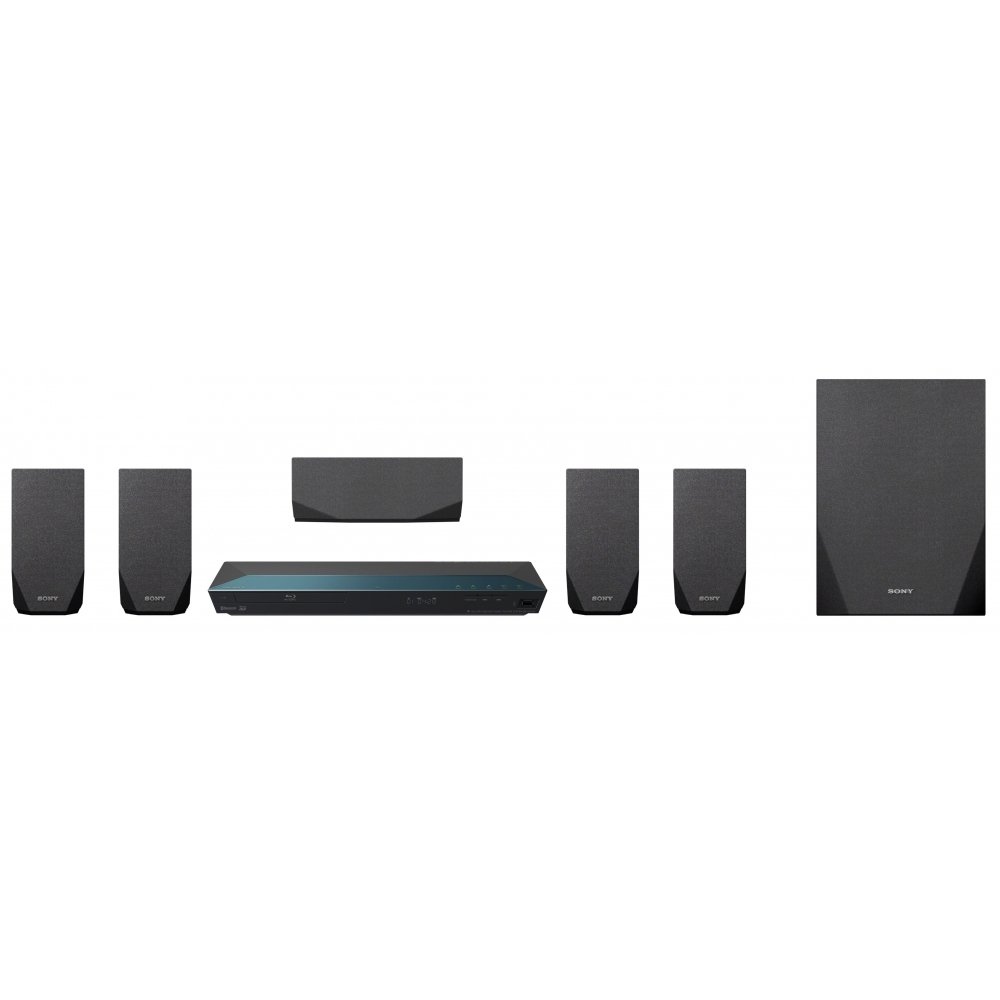

Καλησπερα, ειμαι λιγο ασχετο με αυτα οποτε χρειαζομαι την βοηθεια σας, εχω την τηλεοραση LG 55SM8500 και το Home Cinema, Sony BDVE2100 θα ηθελα βοηθεια στο πως μπορω να το συνδεσω ωστε να γινετε αναπαργωγη ηχου απο το home cinemα βλεποντας τηλεωραση ή netflix, ευχαριστω εκ τον προτερον
11 ώρες πριν, proedros1908 είπε
Με καλώδιο οπτικής ίνας
Στις 14/12/2020 στις 9:38 ΜΜ, proedros1908 είπε
Απ'ότι είδα το σύστημα σου (Sony BDVE2100) υποστηρίζει arc (κανάλι επιστροφής ήχου) όποτε συνδέεις την μοναδική έξοδο (HDMI) του συστήματος σου με την είσοδο της tv σου που γράφει HDMI arc.
