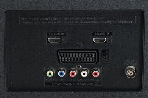

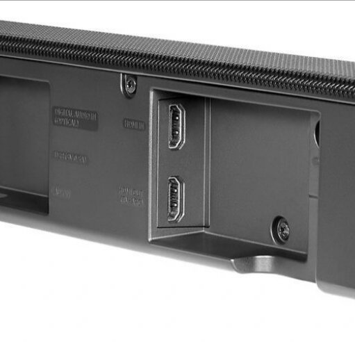

pipis_vidas Δημοσ. 18 Οκτωβρίου 2019 Δημοσ. 18 Οκτωβρίου 2019 Παιδιά έχω την ηχομπαρα samsung hwr550 με hdmi in και hdmi out (tv arc) και θελω να συνδεσω με τον αποκωδικοποιητή της cosmote tv. το θεμα ειναι οτι η τηλεοραση εχει μόνο 2 hdmi in και δεν εχει optical και φοβαμαι μηπως ειναι αχρηστη η ηχομπαρα. μπορει να γινει κατι?
mitspetr Δημοσ. 18 Οκτωβρίου 2019 Δημοσ. 18 Οκτωβρίου 2019 Και γιατί δεν συνδέεις τον αποκωδικοποιητή στην είσοδο HDMI της ηχομπάρας, αφού η TV σου δεν φαίνεται να έχει έξοδο ήχου;
pipis_vidas Δημοσ. 18 Οκτωβρίου 2019 Δημοσ. 18 Οκτωβρίου 2019 4 ώρες πριν, mitspetr είπε Και γιατί δεν συνδέεις τον αποκωδικοποιητή στην είσοδο HDMI της ηχομπάρας, αφού η TV σου δεν φαίνεται να έχει έξοδο ήχου; ναι αλλα δεν δειχνει εικονα στην τηλεόραση 4 ώρες πριν, mitspetr είπε Και γιατί δεν συνδέεις τον αποκωδικοποιητή στην είσοδο HDMI της ηχομπάρας, αφού η TV σου δεν φαίνεται να έχει έξοδο ήχου; ναι αλλα δεν δειχνει εικονα στην τηλεόραση
mitspetr Δημοσ. 18 Οκτωβρίου 2019 Δημοσ. 18 Οκτωβρίου 2019 Δεν μπορεί να μη δείχνει. Τη συγκεκριμένη σύνδεση εξωτερικής συσκευής τη γράφει στο manual.
pipis_vidas Δημοσ. 18 Οκτωβρίου 2019 Δημοσ. 18 Οκτωβρίου 2019 3 λεπτά πριν, mitspetr είπε Δεν μπορεί να μη δείχνει. Τη συγκεκριμένη σύνδεση εξωτερικής συσκευής τη γράφει στο manual. μηπως επειδη η τηλεοραση μου δεν εχει HDMI output αν το λεω καλά και εχει μονο in 8 λεπτά πριν, pipis_vidas είπε μηπως επειδη η τηλεοραση μου δεν εχει HDMI output αν το λεω καλά και εχει μονο in ωπα εδειξε εικονα μετα απο καμποση ωρα μαύρου, ευχαριστώ
mitspetr Δημοσ. 18 Οκτωβρίου 2019 Δημοσ. 18 Οκτωβρίου 2019 Θέλει κάποιο χρονικό διάστημα μέχρι να κάνουν το γνωστό "handshake" οι συνδεμένες συσκευές με HDMI μεταξύ τους.
