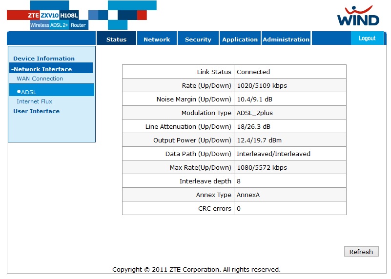

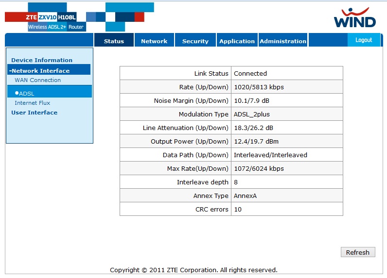

okourkoulos Δημοσ. 16 Ιουλίου 2013 Δημοσ. 16 Ιουλίου 2013 Είμαι συνδρομητής στη WInd εδώ και 4 έτη.Στο πρώτο μου σπίτι έφτανα μέχρι τα 4-5 MBps γιατί...όλοι οι πάροχοι μέχρι εκεί μου είπαν ότι φτάνω!Στο νέο σπίτι αρχές του χρόνου παρατήρησα πρόβλημα στη σύνδεση και συνεχείς αποσυνδέσεις.Πήρα το 13800, ήρθε τεχνικός, άλλαξε modem, για λίγο έφτιαξε και μετά τα ίδια.Το Μάιο, με το νεότερο modem, πάλι τα ίδια.Ήρθε τεχνικός, φταίει η καλωδίωση στο σπίτι, λέει! Κάτω έχεις 10 και πάνω 5, άρα...Άλλαξα πρίζες, ήρθε ηλεκτρολόγος, όλα ΟΚ. Έχω το μοντεμ σε πρίζα δικιά του (διελεύσεως) με το splitter. Το τηλέφωνο είναι δυστυχώς σε άλλη πρίζα διελεύσεως δυστυχώς. Να τα βάλω όλα σε μια πρίζα καλύτερα, ε?Ξαναπαίρνω τηλέφωνο και μου λένε να ξανάρθει τεχνικός γιατί μπορεί να είναι νέο πρόβλημα, αλλά αν δε βρουν πρόβλημα θα με χρεώσουν άσκοπη μετάβαση!Εννοείται πως άκουσε γκάζια και απείλησα ότι θα φύγω αφού ο από πάνω μου κι ο από κάτω έχουν πάνω από 10 στη πολυκατοικία 15 ετών στην Άνω Γλυφάδα. Σημειωτέον, ό ένας με WInd! Boήθεια! Παραθέτω λεπτομέρειες σε φωτο:

okourkoulos Δημοσ. 16 Ιουλίου 2013 Μέλος Δημοσ. 16 Ιουλίου 2013 (επεξεργασμένο) Το πρόβλημά μου είναι ότι συνεχώς πέφτει και δε μπορώ να κάνω δουλειά! Ας ήταν 5, αλλά σταθερή! Ψιλοπιάνουν τα χέρια μου. Και χωρίς splitter και χωρίς άλλες συσκευές τα ίδια (δεν) πιάνω πάνω κάτω. Το μόνο που δε δοκίμασα είναι να πετάξω UTP απ'το μπαλκόνι κατευθείαν στο κουτί του ΟΤΕ. Ρε λες όντως να φταίει όντως η ηλεκτρολογική εγκατάσταση? Να βάλω splitter στο τηλέφωνο που είναι μόνο του γιατί δεν έχω φίλτρο? Το ίδιο δεν είναι? Στο modem θέλει οπωσδήποτε splitter ακόμα κι αν είναι μόνο του στη πρίζα χωρίς τηλέφωνο? Διελεύσεως είναι οι όχι τερματικές πρίζες. Έχω τρεις σύνολο. Η μία έχει ένα ζευγάρι (τερματική) κι οι άλλες δύο από δύο ζευγάρια. Πως θα καταλάβω ποιά είναι η κεντρική? Θα αρχίζω να βγάζω καλώδια και να παίζω αν βρίσκω σήμα με το τηλέφωνο? Δεν έχω συναγερμό και είναι PSTN η γραμμή. Απ'το Atenuation μόνο βλέπω ότι θα έπρεπε να ήμουν πάνω από 10! Επεξ/σία 18 Ιουλίου 2013 από okourkoulos
