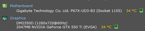

GtcTurbo Δημοσ. 31 Δεκεμβρίου 2019 Δημοσ. 31 Δεκεμβρίου 2019 καλησπερα και χρονια πολλα εχω μια απορια σχετικα με την καρτα γραφικων που θελω να παρω, αλλα δεν ξερω αν ειναι συμβατη με το μηχανημα μου, οποιος γνωριζει παρακαλω ας απαντησει εδω ειναι το motherboard και η καρτα γραφικων και θελω να παρω αυτη την καρτα https://www.e-shop.gr/vga-msi-geforce-gtx1050-ti-4gt-oc-4gb-gddr5-pci-e-retail-p-PER.514640 και επισης η καρτα καρτα γραφικων που εχω ειναι PCI-Express 2.0
Shadows Δημοσ. 31 Δεκεμβρίου 2019 Δημοσ. 31 Δεκεμβρίου 2019 Φυσικα και ειναι συμβατη δεν θα εχεις κανενα θεμα,το pcie ειναι backwards compatible.
GtcTurbo Δημοσ. 31 Δεκεμβρίου 2019 Δημοσ. 31 Δεκεμβρίου 2019 σε ευχαριστω για την απαντηση, αλλη μια ερωτηση εχω αυτες τις μνημες και θελω να παρω 2 16 αρες, θα ειναι συμβατες? https://www.skroutz.gr/s/17305788/HyperX-Predator-16GB-DDR4-3200MHz-HX432C16PB3A-16.html?from=sku_spec_variations
Moderators GeorgeMan Δημοσ. 31 Δεκεμβρίου 2019 Moderators Δημοσ. 31 Δεκεμβρίου 2019 16 minutes ago, GtcTurbo said: σε ευχαριστω για την απαντηση, αλλη μια ερωτηση εχω αυτες τις μνημες και θελω να παρω 2 16 αρες, θα ειναι συμβατες? https://www.skroutz.gr/s/17305788/HyperX-Predator-16GB-DDR4-3200MHz-HX432C16PB3A-16.html?from=sku_spec_variations ΟΧΙ, ο ελεγκτής μνήμης των πρώτων Core iX είναι χάλια, δέχεται μόνο low density DIMMs. Επίσης αυτές που έβαλες είναι DDR4 όχι DDR3 που παίρνει το σύστημά σου, δεν κουμπώνουν καν. Εγώ θα έλεγα να μην πετάξεις άλλα χρήματα σε σύστημα 10ετίας.
