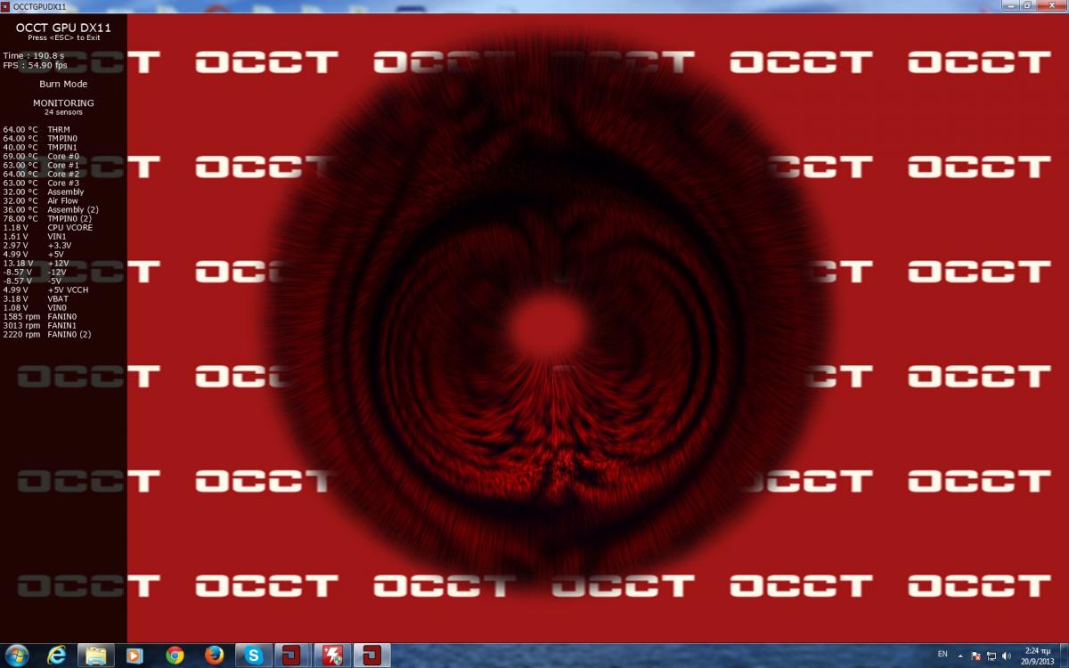

panos0100 Δημοσ. 20 Σεπτεμβρίου 2013 Μέλος Δημοσ. 20 Σεπτεμβρίου 2013 τι μπαταρια να εκαψε πραγματα τι ενωεις αυτες οι τασεις ειναι καλες;
