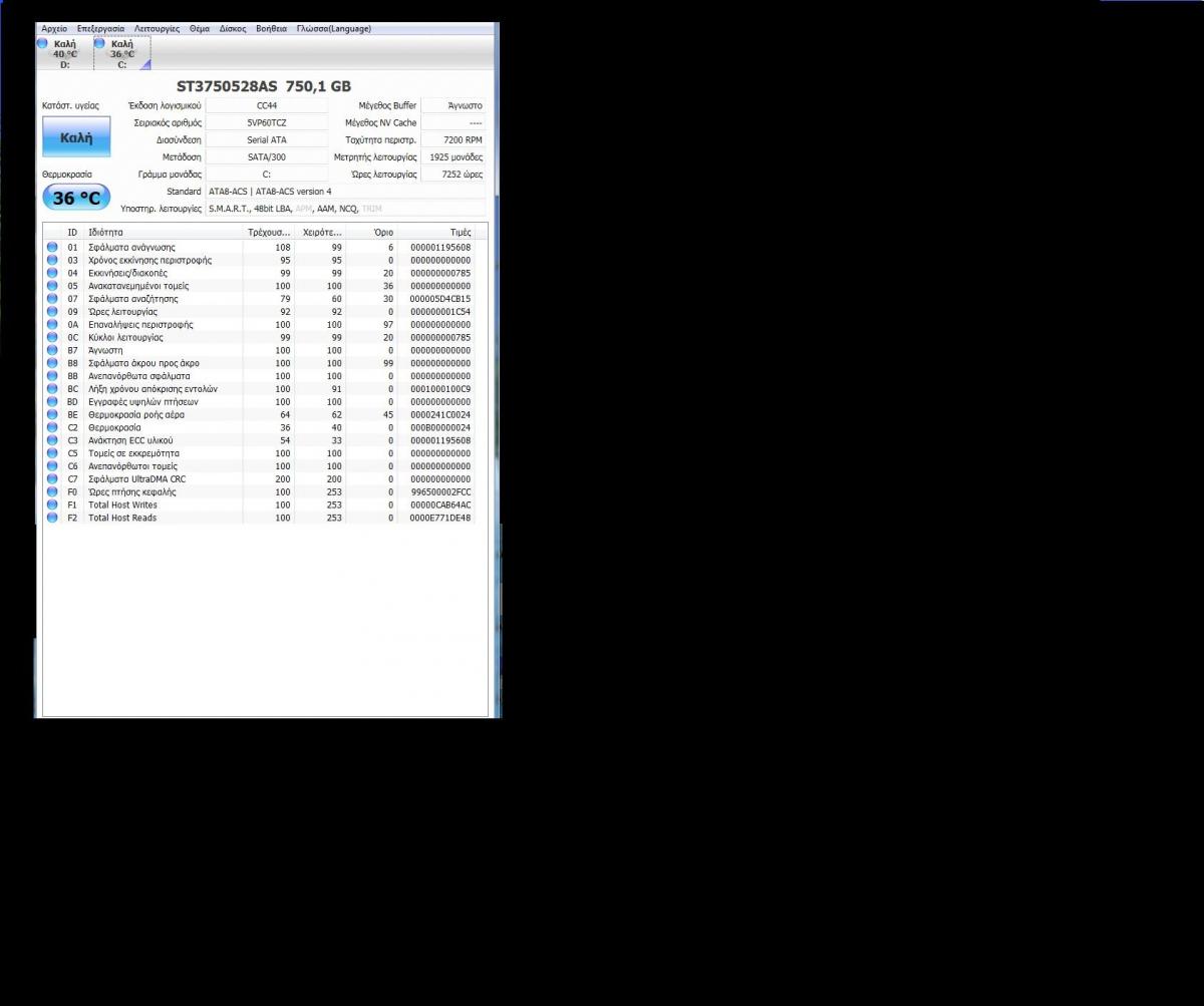

panos0100 Δημοσ. 8 Αυγούστου 2013 Μέλος Δημοσ. 8 Αυγούστου 2013 παιδια κανεις για βοηθεια, μη ξανακανω παλι φορματ δεν θελω, να πω μια λεπτομερια αυτα τα προβλημματα με τον δισκο εγιναν οταν εκανα φορματ, πριν δεν ειχε τιποτα, εχτες παλι το ξανακανε, εβαλα το hd sendinel και κολουσε για δευτερολεπτα ολο το μηχανημα και ξανα πηγενε, μεχρι που τελειωσε το τεστ χωρις σφαλματα αλλα κολωντας σε καθε σταδιο, ασχημα, ουτε το ποντικι δεν κουνιοταν, μηπως ειναι θεμμα τροφοδοτικου; αλλα το μετρησα και ειναι ενταξει, ο δισκος απ οτι καταλαβα πρεπει να σταματαει να γυρναει, και μετα να ξαναπερνει μπρος, μηπως ειναι η πλακετα του χαλασμενη; αλλα και παλι δεν θα εβγαζει στα διαγνωστικα κανενα σφαλμα σας βαζω και μια φωτογραφια για την κατασταση του δισκου

STORM1978 Δημοσ. 18 Αυγούστου 2013 Δημοσ. 18 Αυγούστου 2013 Εμενα παντως μου φαινετε θεμα τροφοδοσιας του σκληρου, δηλαδη η πλακετα του αρχιζει να χαλαει(στο σημειο που παιρνει ρευμα). Αποψη μου, να παρεις αμεσα back-up τα δεδομενα σου γιατι αυτο το προβλημα δεν το βρισκουν τα διαγνωστικα προγραμματα.

panos0100 Δημοσ. 18 Αυγούστου 2013 Μέλος Δημοσ. 18 Αυγούστου 2013 Εμενα παντως μου φαινετε θεμα τροφοδοσιας του σκληρου, δηλαδη η πλακετα του αρχιζει να χαλαει(στο σημειο που παιρνει ρευμα). Αποψη μου, να παρεις αμεσα back-up τα δεδομενα σου γιατι αυτο το προβλημα δεν το βρισκουν τα διαγνωστικα προγραμματα. μαλον εχεις δικιο φιλε μου, θεμμα τροφοδοσια πρεπει να ειναι, γιατι εκει που δουλευει ο δισκος, ξαφνικα ακουγεται ο κλασικος ηχος του δισκου οταν ανοιγουμε τον υπολογιστη, αλλά σε εμενα ακουγεται κατα την δειαρκεια παλι οταν ο υπολογιστης ειναι σε ηρεμη κατασταση, αλλα δεν δειχνει να κολαει ή να κανει κατι, παρα μονο ακουγεται να παιρνει πιο πολλες στροφες ο δισκος
