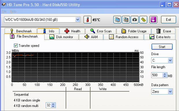

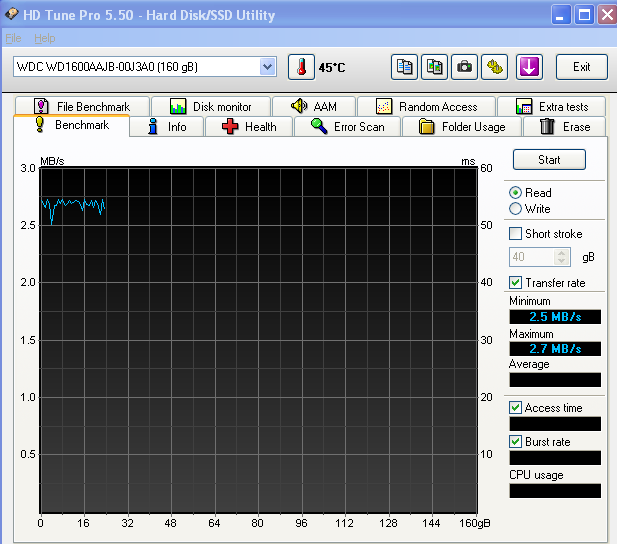

Τεστάροντάς τον με το πρώτο μου βγάζει:

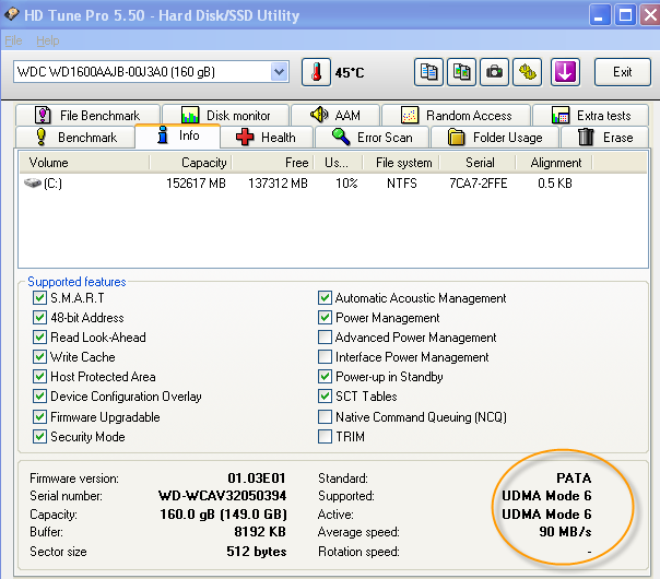

εδώ μου γράφει average speed 90 Mb/s
αλλά η ταχύτητά του είναι 2,5 με 3 Mb/s
Προφανώς έχει πρόβλημα.

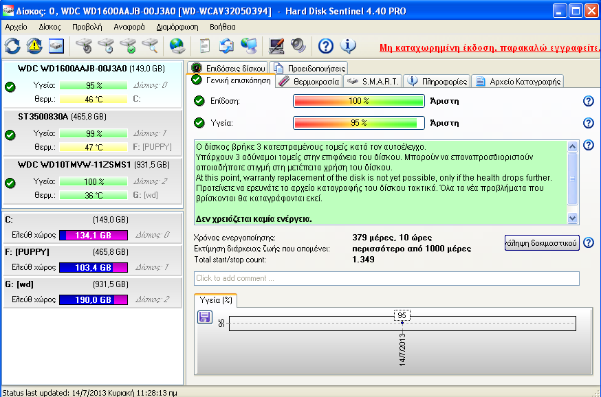

Το hard disk sentinel λέει άλλα
Δεν είναι το καλώδιο γιατί το άλλαξα, το IDE.Οι υπόλοιποι 3 δουλεύουν κανονικά σε ταχύτητες.

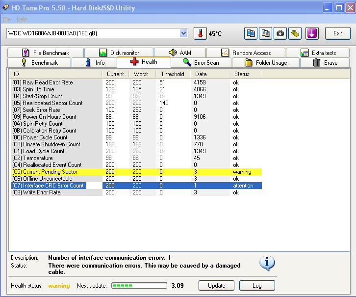

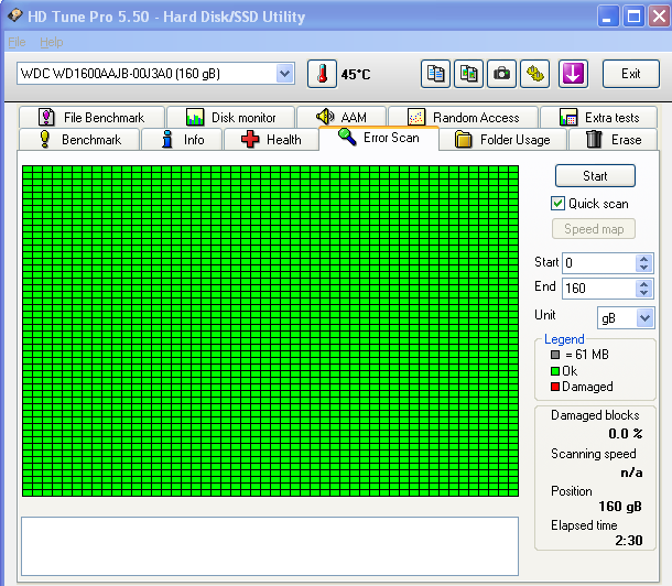

Αυτά τα 3 bad sectors που είδε το HD sentinel αλλά δεν τα είδε το HD tune και το αντίστροφο,ότι το HD tune μου διαβάζει την ταχύτητα 2,5-3 Μb/s αλλά το HD sentinel μου λέει ότι δεν χρειάζεται καμμιά ενέργεια.Τι ισχύει?
Ευχαριστώ
ΤΟ Hd tune σου δείχνει με κίτρινο pending sectors  3 που είναι το ίδιο με ότι λέει το sentinel.
Μιας και μιλάς για διακοπές στην λειτουργία μπορεί να έπεσε σε pio mode που το κάνει το λειτουργικό όταν έχει πρόβλημα ένας δίσκος,είναι ποιο αργή οπότε ποιο σταθερή σύνδεση.
Έλεγξε εδώ http://forum.digital-digest.com/f105/how-check-your-dma-status-reset-if-necessary-61905.html για να δεις αν όντως είναι αυτό και πως να το ξανά γυρίσεις σε udma.
Σε ευχαριστώ πάρα πολύ φίλε μου  :-D
Αυτό ήταν τελικά.Είχε μπει σε PIO Mode.Απλά να ρωτήσω αν θέλει αλλαγή ο σκληρός δίσκος (κατά την γνώμη σου) με αυτά που μου δείχνει στα test και στην αλλαγή που έκανε (σε ΡΙΟ)
Ο δίσκος μια χαρά φαίνεται,τα 3 sector δεν είναι τίποτα(αλλά το backup backup μην παρεξηγούμεθα).
Αν ξανά γυρίσει σε Pio προφανώς θα πρέπει να το ψάξεις αν τελικά το καλώδιο ide ή τροφοδοσίας δεν εφαρμόζουν σωστά και χάνετε ο δίσκος ή αν συμβαίνει κάτι άλλο.
Γενικά όμως πρέπει να τον αλλάξεις,δεν λέει τώρα να τρέχεις λειτουργικό από ide... έστω έναν καλούτσικο sata δίσκο αν δεν μπορείς να βάλεις ssd.
