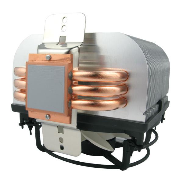

Αγόρασα αυτήν εδώ την ψήκτρα
http://www.e-shop.gr/product?id=PER.650134
Την τοποθέτησα όλα εντάξει, η ψήκτρα πρέπει να ακουμπάει πάνω στον επεξεργαστή? ή να έχει λίγο κενό ?
Επισής, θέλει θερμοαγώγιμη πάστα και η ψήκτρα ή μόνο ο επεξεργαστής ?

Η ψυχτρα πρεπει να ακουμπαει παρα πολυ καλα επανω στον επεξεργαστη.οχι μονο δεν πρεπει να εχει κενο αλλα απεναντιας πρεπει να μην κουνιεται καθολου.
ειχε παστα επανω η ειχε σωληναριο και εβαλες εσυ?
Είχα artic silver πάστα έβαλα στον επεξεργαστή στην ψήκτρα δεν έβαλα μόλις ακούμπησε πάνω στον επεξεργαστή γέμισε και αυτή
Σωστά το έκανες τοτε αρκεί να μην ειχε και στην ψύκτρα πάστα το λεω γιατι σε μερικές εχουν ηδη μια στρώση απο την μάνα τους

Αν είναι καινούργια είχε ήδη πάνω η ψύχτρα και έκανες τραγικό λάθος εάν πρόσθεσες και άλλη...
Νομίζω ότι είχε αν την δεις την εικόνα είναι ακρίβως η ίδια, να τον ανοίξω να βγάλω την πάστα σε cpu και επεξεργαστή και να ξαναβάλω πάλι ?
Δεν πρόσθεσα, στην ψήκτρα πάστα μόνο στον επεξεργαστή έβαλα άλλα έτσι όπως ακούμπησε πάνω πήρε και από αυτή που είχα βάλει

1 ολες οι ψυκτρες πρεπει να πατανε πολυ καλα πανω στον επεξεργαστη, για να μπορεσουν ανα αποδωσουν..!!
2 θερμοαγωγιμη παστα μπαινει ΟΠΩΣΔΗΠΟΤΕ, αλλα οχι σε μεγαλη ποσοτητα, ωστε να "τρεξει" εξω απο το σοκετ..! μπαινει μια ποσοτητα στο μεγεθος μιας φακη, περιπου.
οπως φαινεται στη φωτο, η ψυκτρα εχει ηδη πανω ενα φιλμ παστας! αρα δεν χρειαζεται να βαλεις αλλη..!!!!!
Δεν είχε αυτοκόλλητο. Να την καθαρίσω απο επεξεργαστή και ψήκτρα και να ξαναβάλω πάλι ?
Αφού μάλοον εχει μια στρώση πάστας και στην ψύκτρα καθάρισε της να ειναι λεία η επιφάνεια και καθαρή και στον επεξεργαστή το ίδιο και βαλε μετα μονο στον επεξεργαστή arctic silver 5
δεν έβαλα άλλη μόνο στον επεξεργαστή έβαλα αλλά έτσι όπως ακουμπάει στον επεξεργαστή πήρε και απο του επεξεργαστή την πάστα, κατάλαβες ?
Ok φίλε μου θα το κάνω τώρα πως θα το καταφέρω να την κάνω όπως την φότο ? να μην είναι υγρή εννοώ
Ναι αν είναι καινούργια η ψύχτρα (την πήρες τώρα δηλαδή) σου λέμε ότι θα είχε και στην ψύχτρα (που όπως είπε και ο θάνος είχε πάνω διαφανές αυτοκόλλητο που πρέπει να το έβγαλες) και αν έβαλες και εσύ και άλλη θα ξεχειλίσει και θα έχει ΤΕΡΑΣΤΙΑ ποσότητα πάστας, πράγμα που δεν είναι καλό...
Καθάρισε την επιφάνεια της ψύκτρας και του επεξεργαστή με οινόπνευμα η ασετόν και βάλε arctic silver 5 στον επεξεργαστή
1) αν έχει σακουλάκι με πάστα τότε δεν έχει πάστα πάνω στην ψήκτρα.(εγώ δεν θυμάμαι να είχε στις δικές μου μπορεί να μην θυμάμαι όμως και καλά..)
2) αν είχε πάστα τότε δεν είχε αυτοκόλλητο.
3) Αν δεν είχε πάστα λοιπόν βγάζουμε το αυτοκόλλητο και προσθέτουμε πάστα μετά εφαρμόζουμε σύμφωνα με τις οδηγίες το σακουλάκι έχει λίγο παραπάνω πάστα απ'οσο χρειαζόμαστε δεν την βάζουμε όλη.
4) Αν ειχε πάστα δεν προσθέτουμε εκτός αν θέλουμε να την αλλάξουμε και να βάλουμε την δική μας,οπότε καθαρίζουμε σωστά με καθαρό οινόπνευμα και απλώνουμε την δική μας πάστα.
