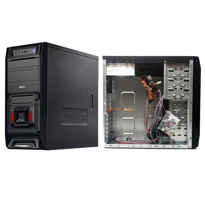

RedDeaDGr Δημοσ. 9 Ιουλίου 2013 Δημοσ. 9 Ιουλίου 2013 γεια σας έχω το κουτί ASUS VENTO TA-822 και επειδή είναι μικρο γίνεται σόμπα, στην περιγραφή κουτιού λέει ότι μπαίνει ένας fan. Γίνετε να βάλω κάνα 2 παραπάνω μπας πέσει η θερμοκρασία ; ευχαριστώ για τον χρόνο σας
Thanos1972 Δημοσ. 9 Ιουλίου 2013 Δημοσ. 9 Ιουλίου 2013 Δειξε 3 φωτογραφιες απο το κουτι σου. μια απο το πλαι χωρις το πλαινο για να βλεπουμε μεσα,μια απο το πλαι παλι αλλα να εστιασεις στο κατω μπροστινο μερος του κουτιου,απο μεσα και μια που θα εστιασεις οπου θελεις εσυ να βαλεις ανεμιστηρα. 1
RedDeaDGr Δημοσ. 9 Ιουλίου 2013 Μέλος Δημοσ. 9 Ιουλίου 2013 επειδή δεν έχω όρεξη να βάζω και να βγάζω συγνώμη κιόλας! εδώ είναι φοτος από google! και κάτι άλλο που παρατήρησα στο eshop λέει -> Ανεμιστήρες: Θέσεις για 1 x 80 mm (πίσω) (δεν περιέχεται) και στο pc1 -> Θέσεις για 2 x 8cm (εμπρός) ή 1 x 12cm και 2 x 80 (πίσω) (δεν περιέχονται). κάτι δεν πάει καλά εδώ ;/
Thanos1972 Δημοσ. 9 Ιουλίου 2013 Δημοσ. 9 Ιουλίου 2013 Λαθος περιγραφη. ετσι οπως το βλεπω δεχεται 2 80αριδες πισω και 1 80αρι μπροστα. 120αρι δεν τον βλεπω να χωραει. αρα ξερεις απο εδω και περα τι πρεπει να παρεις.
RedDeaDGr Δημοσ. 9 Ιουλίου 2013 Μέλος Δημοσ. 9 Ιουλίου 2013 τελειαααα σε ευχαριστώ πολύ για τον χρόνο σου
evoracing Δημοσ. 9 Ιουλίου 2013 Δημοσ. 9 Ιουλίου 2013 Πάνω δεν φαίνεται να έχει τρύπες αλλά χλομό το βλέπω...
Thanos1972 Δημοσ. 9 Ιουλίου 2013 Δημοσ. 9 Ιουλίου 2013 ρε μπας και περνει 120αρι μπροστα?εσεν απου εχει τωρα ανεμιστηρα? επισης μπορεις να βαλεις και εναν 80αρι στο πλαινο του κουτιου που εχει εκεινο το πλαστικο για να πηγαινει στην ψυχτρα του επεξεργαστη.
umbrella co. Δημοσ. 9 Ιουλίου 2013 Δημοσ. 9 Ιουλίου 2013 1 x 120 εμπρος και 2 X 80 http://www.info-world.gr/pegasus/products01/show00.php?code=38619&pcode=SHOW_PROD38619
aneurysm Δημοσ. 9 Ιουλίου 2013 Δημοσ. 9 Ιουλίου 2013 Δεν παίρνει κανεναν μπροστα Στην φωτο εκει που μπαίνουν οι δίσκοι φαίνεται να έχει κενο, στην πραγματικότητα δεν χωραει κανενας γιατι η όλη κατασκευή εκεί που φιλοξενούνται οι δίσκοι είναι πολύ πιο μπροστα στην πραγματικότητα. Δεν χωραει ουτε ενας 80αρης ειτε μπρος ειτε πισω απο το πλέγμα. το κενό είναι 9 χιλιοστά, ούτε οι λεπτοί skythe δεν χωράνε. Μόνο ένας ακόμα στο πλάι μπορεί να μπει. Μπροστα η το ξεχνας η ξεπριτσινώνεις το rack των δίσκων και το πας πιο πίσω. Καμια σχεση η φωτο με την πραγματικότητα. Το μεταλο του πλαινού που πιάνουν οι δίσκοι απέχει απο το μέταλο της πρόσοψης λιγότερο απο εκατοστό και όχι τουλάχιστον 4 που φαίνεται στην φωτο.
jokerakias Δημοσ. 9 Ιουλίου 2013 Δημοσ. 9 Ιουλίου 2013 νομίζω παίρνει.το εσωτερικό του πρέπει να είναι ίδιο σαν το vento 863.παίρνει έναν 120mm ή 2x80mm μπροστά,2x80mm πίσω,και 1x80mm και ίσως αν μπορείς με τέσσερις βίδες να βάλεις αλλόν έναν 80mm στις κάτω τρύπες του πλαινού.... προσοχή ο 120mm θέλει μικρό πάχος για να μπει αλλιώς κόψιμο μπροστά και τον σφινώνεις....
aneurysm Δημοσ. 12 Ιουλίου 2013 Δημοσ. 12 Ιουλίου 2013 το ειχα το κουτι και δεν παιρνει τιποτα μπροστα... Μονο με ξεπριτσινωμα του cage των σκληρων και πονταρισμα του 3 εκατοστα πιο πισω..
jokerakias Δημοσ. 12 Ιουλίου 2013 Δημοσ. 12 Ιουλίου 2013 προσοχή ο 120mm θέλει μικρό πάχος για να μπει αλλιώς κόψιμο μπροστά και τον σφινώνεις.... ένας coolermaster μπροστά νομίζω οτι τον παίρνει άνετα...δεν θυμάμαι ποιος...αλλά εγώ σαν "πονηρός" το έκοψα με λαμαρινοψάλιδο και τον σφήνωσα(xilence 120mm).... το κουτί το έχω ακόμα....συγκεκριμένα το ta863, το οποίο έχει το ίδιο εσωτερικό με του ts...
RedDeaDGr Δημοσ. 13 Ιουλίου 2013 Μέλος Δημοσ. 13 Ιουλίου 2013 λιπών σαν χαζός πήρα και πήρα άλλους 3 ανεμιστήρες, από πίσω τα κατάφερα όλα κομπλέ... τώρα το μπροστα είναι παλούκι, για να βάλω τους φαν έπρεπε να βγάλω εκείνο το πράγμα που έχει τους δίσκους.... που δεν έκανα! μετά από 1 ώρα τους έβαλα βιδώνοντας στο ένα τις τέσσερις και στον δεύτερο που είναι ακριβός δίπλα τις 2.Και εκει που χάρηκα και τους συνέδεσα ΔΕΝ ΕΚΛΙΝΕ ΤΟ ΜΠΡΟΣΤΙΝΌ ΜΕΡΟΣ ΤΟΥ ΚΟΥΤΙΟΥΥΥΥ OMGGGGGGG αυτό που σκέφτομαι να κάνω είναι η ιδέα του Thanos1972 να βάλω έναν στο πλάι... επειδή το κάνω πρώτη φορά πείτε πως για να μην προκληθεί καμιά ζημιά αυτούς εδώ έχω - http://www.e-shop.gr/product?id=PER.808851 επίσης εάν έχετε καμιά ιδέα πείτε την σας ευχαριστώ όλους!
