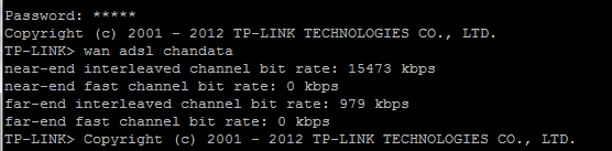

tyf Δημοσ. 13 Οκτωβρίου 2013 Δημοσ. 13 Οκτωβρίου 2013 Ενα update. Επειδη απο τα αρχικα που συχρονισα στα 17 πριν 10 ημερες η ταχυτητα αρχισε ξανα να πεφτει μεχρι που με πηγαν ξανα στα 15 κατι. Πηρα ξανα τηλ στην εξυπηρετηση και τους λεω για ποιο λογο μου κατεβασατε παλι την ταχυτητα. Εκει που μιλαω με τον τεχνικο μου λεει δεν εισαι σε fastpath!!!! Του λεω πως γινεται αυτο αφου πριν 10 μερες που ξαναπηρα μου ειπατε ολα οκ? Τελως παντων μου λεει θα στο φτιαξω και θα σε παρω σε λιγο. Οντως με περνει μου λεει ολα οκβτο εφτιαξα. Το μοντεμ συχρονιζει στα 16.5 λεω ενταξει μην ειμαι και πλεονεκτης. Μου μπαινουν ψυλοι στα αυτια ομως με το fastpath και αρχιζω και κουμπωνω μοντεμ επανω να δω αν λεει ειναι fastpath. Επειδη το μοντεμ μου δεν το δειχνει αυτο τελικα βαζω ενα tplink και βρισκω μια εντολη απο τελνετ που μου βγαζει παλι οτι δεν ειναι σε fastpath. Δεν μπορω να καταλαβω τι παιζει. οριστε και τι μου δινει το tplink
Super Moderators Thresh Δημοσ. 13 Οκτωβρίου 2013 Super Moderators Δημοσ. 13 Οκτωβρίου 2013 o standar τρόπος για να checkάρεις αν είσαι fastpath είναι να δεις πόσα MS δίνουν τα πρώτα hops σε ένα tracert με κάποιο ελληνικό serveer, αν είναι κάτω από 10ms τότε είσαι...
tyf Δημοσ. 13 Οκτωβρίου 2013 Δημοσ. 13 Οκτωβρίου 2013 μαλλον δεν ειμαι/. Tracing route to wbhl.hol.gr [62.38.11.100] over a maximum of 30 hops: 1 <1 ms 4 ms 2 ms oxygen.lan [10.67.160.7] 2 27 ms 26 ms 32 ms loopback2004.med01.dsl.hol.gr [62.38.0.170] 3 23 ms 29 ms 36 ms 62.38.40.213 4 35 ms 29 ms 29 ms 62.38.97.141 5 28 ms 29 ms 29 ms tengigaeth09-00-00.adr01.ssw.hol.gr [62.38.97.38 ] 6 28 ms 29 ms 29 ms 62.38.11.100 7 * * * Request timed out. 8 * * * Request timed out. 9 * * ^C τελικα μου ειπαν οτι δινουν εντολη αλλα δεν το αλλαζει το dslam οποτε το εχουν δωσει σαν βλαβη ωστε να το δουν εκει γιατι το κανει.
Super Moderators Thresh Δημοσ. 13 Οκτωβρίου 2013 Super Moderators Δημοσ. 13 Οκτωβρίου 2013 full interleaved κιόλας, ούτε καν low depth...
