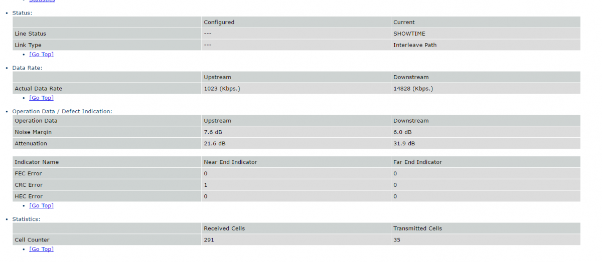

BloodDonor89 Δημοσ. 25 Μαΐου 2016 Δημοσ. 25 Μαΐου 2016 Εκανα την μαλακια και γυρισα την γραμμη μου σε annex-m ωστε να παρω περισσοτερο upstream αλλα δεν ηταν τοσο σταθερο ειχα αποσυνδεσεις. Του παιρνω τηλ να ξανα γυρισω σε fast path. Το οτι υπαρχουν ασχετοι τεχνικοι το ηξερα αλλα τοοοοοοσο ασχετοι πρωτοι, την πρωτη φορα που πηρα τηλ μου λεει ο τυπος ναι δωστε μου ενα λεπτο. Μετα απο λιγο μου λεει ετοιμος. Του κανω μια σιγουρα γιατι δνε εκανε restart το ρουτερ. Μισο λεπτο να το δω. ναι μου λεει μπηκε... Κανω μονος μου ενα ρισταρτ, μπαινω στις ρυθμισεις, καμια απολύτως αλλαγη. Ξανα παιρνω επεσα σε εναν καλο μου λεει δωστε μου 1 λεπτο να φτιαξω τη γραμμη σας γιατι καπως τα εχουν μπερδεψει. Και πλεον εχω καλυτερα νουμερα, σε downstream upstream και ping απ οτι ειχα πριν καιρο που ημουν σε φαστ παθ. πως με βρισκεται;

Daemonos Δημοσ. 26 Μαΐου 2016 Δημοσ. 26 Μαΐου 2016 Εκανα την μαλακια και γυρισα την γραμμη μου σε annex-m ωστε να παρω περισσοτερο upstream αλλα δεν ηταν τοσο σταθερο ειχα αποσυνδεσεις. Του παιρνω τηλ να ξανα γυρισω σε fast path. Το οτι υπαρχουν ασχετοι τεχνικοι το ηξερα αλλα τοοοοοοσο ασχετοι πρωτοι, την πρωτη φορα που πηρα τηλ μου λεει ο τυπος ναι δωστε μου ενα λεπτο. Μετα απο λιγο μου λεει ετοιμος. Του κανω μια σιγουρα γιατι δνε εκανε restart το ρουτερ. Μισο λεπτο να το δω. ναι μου λεει μπηκε... Κανω μονος μου ενα ρισταρτ, μπαινω στις ρυθμισεις, καμια απολύτως αλλαγη. Ξανα παιρνω επεσα σε εναν καλο μου λεει δωστε μου 1 λεπτο να φτιαξω τη γραμμη σας γιατι καπως τα εχουν μπερδεψει. Και πλεον εχω καλυτερα νουμερα, σε downstream upstream και ping απ οτι ειχα πριν καιρο που ημουν σε φαστ παθ. πως με βρισκεται; Με μπέρδεψες.... τι είχες και τι έχεις τώρα? για να καταλάβω. To SNR σου πώς το βάλανε στο 7.6 με fastpath? απο όσο ξέρω δεν το δίνουν σε κανένα προφίλ...
Silverage Δημοσ. 26 Μαΐου 2016 Δημοσ. 26 Μαΐου 2016 Εμένα μου το έχουν 6 με fast path. Βέβαια κάπου κάπου τρώει καμιά αποσύνδεση. Δεν ξέρω μήπως μπορούν να μου το πάνε στα 7 να είναι πιο σταθερό.
Daemonos Δημοσ. 26 Μαΐου 2016 Δημοσ. 26 Μαΐου 2016 Εμένα μου το έχουν 6 με fast path. Βέβαια κάπου κάπου τρώει καμιά αποσύνδεση. Δεν ξέρω μήπως μπορούν να μου το πάνε στα 7 να είναι πιο σταθερό. Σοβαρά τώρα? εμένα μου έλεγαν οτι δεν γίνεται...
BloodDonor89 Δημοσ. 26 Μαΐου 2016 Δημοσ. 26 Μαΐου 2016 Λοιπον τους παιρνω τηλ τον Οκτώβρη να μου το κανουν φαστ παθ...ολα καλα....ημουν πολυ σταθερος και μηδενικές αποσυνδεσεις Τους πηρα πριν κανα μηνα να μου ανεβασουν το upload στα δυο, μου το εβαλαν στα 1,5 αλλα ειχα πολλα προβληματα. Τους πηρα χθες να ξανα γυρισω σε fast path και μου το εκανα οπως δειχνω στο παραπανω screenshot. Να πω οτι τα νουμερα αυτα ειναι μετα κι απο δικο μου restart στο router!

Daemonos Δημοσ. 26 Μαΐου 2016 Δημοσ. 26 Μαΐου 2016 Απο Fastpath και 9 SNR ζήτησα να γίνει Annex m με 6άρι snr..... so far so good! Κέρδισα 2 mbit up, έχασα 1 απο το down. επίσης ανέβηκα 6 ping (no big deal)
