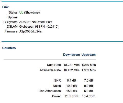

yazidis Δημοσ. 25 Ιανουαρίου 2016 Δημοσ. 25 Ιανουαρίου 2016 Ξανά fast path σε Hol. Με 6άρι profile, αλλά πλέον δεν είναι κλειδωμένο όντως. Το κατέβασα πάλι στο Θεό και συγχρονίζω στα 18+ Λοιπόν, τα πρώτα 20 λεπτά είναι εκπληκτικά.... Νιώθω ότι σερφάρω σε intranet.... Πατάω click και φορτώνει η σελίδα απίστευτα γρήγορα...
