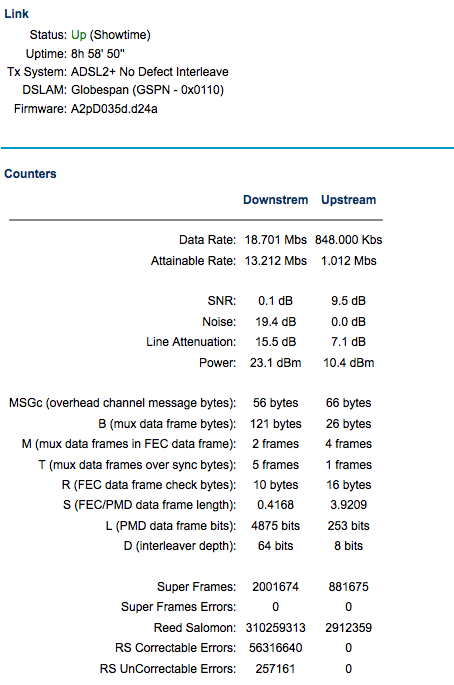

yazidis Δημοσ. 8 Νοεμβρίου 2015 Δημοσ. 8 Νοεμβρίου 2015 Καλησπέρα παιδιά. Θα ήθελα τη γνώμη σας για τη γραμμή μου. Έχω HOL 24άρα μαζί με το Netgear DGN2200, όπου έχω φορτώσει το amod για να μπορώ να πειράζω το SNR της γραμμής μου. Η γραμμή μου κανονικά συγχρονίζει στα 12mbps, με SNR γύρω στο 9άρι, αλλά η γραμμή μου είναι τόσο καλή, που κατεβάζω το SNR στο 0,1 - 1,0 και είναι σταθερότατη, και συγχρονίζω στα 18+mbps. Το latency μου είναι γύρω στα 28-30ms σε interleave. Χθες τους πήρα τηλέφωνο να με βάλουν σε fast path (γιατί τραβούσα κάτι 200άρια ping) και μου λέει η κοπέλα "Συγχρονίζεις στα 18mbps, και αν σε βάλουμε σε fast path θα μπεις σε κλειδωμένο profile στα 12mbps", και τελικά της είπα να με βάλει για να το δοκιμάσω. Το latency έπεσε στα 14-18ms, και όντως η ταχύτητα μου κλείδωσε στα 12+mbps με 9,5 SNR, χωρίς να μπορεί να ανεβεί αν κατεβάσω εγώ το SNR. Το ερώτημα τώρα.. Κρατάω fast path με χαμηλή ταχύτητα, ή δεν αξίζει να χάνω τα 6mbps ? Είναι λογικό-σωστό το να μου λένε ότι μπαίνω σε κλειδωμένο profile στα 12mbps, ή μπορώ να τους πω να μου χαμηλώσουν το SNR ? Εννοώ, είναι τεχνικά δυνατό και αυτοί βαριούνται να αλλάζουν προφίλ για να μην τους πρίζω για αποσυνδέσεις, ή με το fast path πρέπει να με έχουν σε κλειδωμένα προφίλ με τέτοια SNR ?

yazidis Δημοσ. 12 Νοεμβρίου 2015 Δημοσ. 12 Νοεμβρίου 2015 τα θεωρω πολλα τα 6mbit που χανειςεκτος αν εισαι φανατικος gamer.αν ομως σε νοιαζουν download κτλ τοτε κρατα interleaveκαι ζητα 6 margin απο default για να παρεις το max χωρις να χρειαστει να παιξεις πολυ με το snr. Πριν κάνα μήνα όταν είχα μιλήσει για την γραμμή μου με ένα τεχνικό της HOL που με πήρε τηλέφωνο, και όταν με άκουσε ότι δεν είμαι άσχετος με το αντικείμενο, με ρώτησε αν συγχρονίζω με 0,1 SNR. Του είπα πως εγώ προσωπικά το χαμήλωσα τόσο διότι δεν μου προξενεί καθόλου αποσυνδέσεις οπότε το άφησα τόσο χαμηλά. Οπότε, έχει διαφορά να με έχουν σαν default σε 11άρι SNR προφίλ και να το ρίχνω εγώ στο 0,1, από το να με βάλουν πχ στο 6άρι SNR προφίλ και να το κατεβάζω και εγώ πάλι από το router μου; Και η ειρωνεία είναι πως το Attainable Rate είναι στα 13.212 Mbs. Ορίστε ένα παράδειγμα από το router μου. (Παρεμπιπτόντως, τους πήρα σήμερα και το γύρισα σε interleave)
poulinos Δημοσ. 12 Νοεμβρίου 2015 Δημοσ. 12 Νοεμβρίου 2015 Πριν κάνα μήνα όταν είχα μιλήσει για την γραμμή μου με ένα τεχνικό της HOL που με πήρε τηλέφωνο, και όταν με άκουσε ότι δεν είμαι άσχετος με το αντικείμενο, με ρώτησε αν συγχρονίζω με 0,1 SNR. Του είπα πως εγώ προσωπικά το χαμήλωσα τόσο διότι δεν μου προξενεί καθόλου αποσυνδέσεις οπότε το άφησα τόσο χαμηλά. Οπότε, έχει διαφορά να με έχουν σαν default σε 11άρι SNR προφίλ και να το ρίχνω εγώ στο 0,1, από το να με βάλουν πχ στο 6άρι SNR προφίλ και να το κατεβάζω και εγώ πάλι από το router μου; Και η ειρωνεία είναι πως το Attainable Rate είναι στα 13.212 Mbs. Ορίστε ένα παράδειγμα από το router μου. (Παρεμπιπτόντως, τους πήρα σήμερα και το γύρισα σε interleave) οχι δεν εχει διαφορα .δεν ηξερα οτι το ειχες ριξει τοσο χαμηλα.νομιζα οτι απλα το ειχες παει κοντα στο 5-6.απλα το λεω σε περιπτωση που καποια στιγμη δεν εχεις ρουτερ που να μπορεις να το ριξεις.το attainable δεν ειναι παραξενο που ειναι 13 διοτι το attainable στο υπολογιζει με βαση το default margin και οχι αυτο που εχεις κανει εσυ.ειτε 6 ειτε 11 και οχι με 0.1

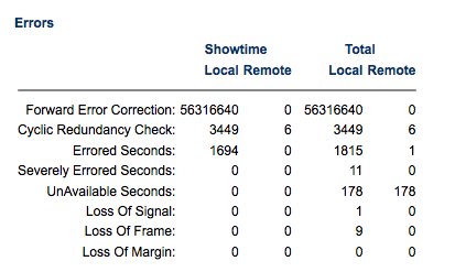

poulinos Δημοσ. 12 Νοεμβρίου 2015 Δημοσ. 12 Νοεμβρίου 2015 αν εισαι σταθερος αν κατεβαζεις επισης με 1.8 mbyte και δεν εχεις πολλα errors τοτε εισαι μια χαρα.αν δεν κατεβαζεις με 1.8 μπορει να εχεις πολλα errors οποτε να γινονται retrasmit τα πακεταοποτε και χανεις σε ταχυτητα ασχετα που βλεπεις 18mbit.
yazidis Δημοσ. 12 Νοεμβρίου 2015 Δημοσ. 12 Νοεμβρίου 2015 Έχω πάρα πολλά errors, αλλά κατεβάζω με 1,76mbit, και δεν έχω νιώσει ότι μου επηρεάζει καθόλου γενικά το internet μου.
poulinos Δημοσ. 12 Νοεμβρίου 2015 Δημοσ. 12 Νοεμβρίου 2015 ναι εχεις αρκετα εκτος αν κατεβαζεις συνεχεια και εχεις να κανεις restart κανα μηνα το ρουτερ.θα μπορουσες να το ανεβαζες λιγακι αν θες πχ να το παςστο 1.αλλα εφοσον εισαι οκ και δεν εχεις καποιο αλλο θεμα το αφηνειςκαι εδω.αν θες τσεκαρε το και με 1 margin να δεις ποσο θα χασεις. (ΣΤΗΝ ΠΡΑΞΗ ποσο θα χασεις και οχι απλα μεσα απο το ρουτερ που εκει σιγουρα θα πεσει λιγο ο συγχρονισμος)
yazidis Δημοσ. 12 Νοεμβρίου 2015 Δημοσ. 12 Νοεμβρίου 2015 Τα errors αυτα ειναι απο το μεσημερι που τους πηρα τηλεφωνο να με ξαναγυρισουν σε interleave, και κατεβασα περιπου 7 torrent. Αυριο θα δοκιμασω αν ειναι να το ανεβασω λιγακι και να τσεκαρω μιπως μειωνονται τα errors, αλλα οπως ειπα δεν εχω καποιο προβλημα στη συνδεση μου.
