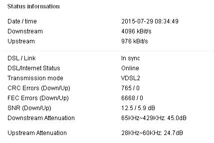

sakisvele Δημοσ. 29 Ιουλίου 2015 Δημοσ. 29 Ιουλίου 2015 κοιτα σε παρακαλω ειμαι στον ΟΤΕ και εχω VOB δηλ VoiP αυτοι το λενε VOB.Εχω ρουτερ το speedport 724 και εχω ενα κεφαλικο αριθμο και ενα msn δηλ 2 ανεξαρτητα νουμερα.Τωρα σου ανεβαζω τα χαρακτηριστικα που μου με εχουν βαλει.Πριν ειμουν στην ΟN και ειχα αυτα με VoiP και τωρα σε ΟΤΕ. ΠΡιν συγχρονιζα Up 1024 /Down 6.8 εως 7.4 . Το SNR μπορει να κατεβει χωρις θεμα στην γραμμη και να παρω καλυτερα χαρακτηριστικα? Εχω ζητησει και εχω μπει σε fast patch. Απαντησε μου ''poulinos'' γιατρε μου

poulinos Δημοσ. 1 Αυγούστου 2015 Δημοσ. 1 Αυγούστου 2015 κοιτα σε παρακαλω ειμαι στον ΟΤΕ και εχω VOB δηλ VoiP αυτοι το λενε VOB.Εχω ρουτερ το speedport 724 και εχω ενα κεφαλικο αριθμο και ενα msn δηλ 2 ανεξαρτητα νουμερα.Τωρα σου ανεβαζω τα χαρακτηριστικα που μου με εχουν βαλει.Πριν ειμουν στην ΟN και ειχα αυτα με VoiPtomson router.JPG και τωρα σε ΟΤΕscreenshot.JPG. ΠΡιν συγχρονιζα Up 1024 /Down 6.8 εως 7.4 . Το SNR μπορει να κατεβει χωρις θεμα στην γραμμη και να παρω καλυτερα χαρακτηριστικα? Εχω ζητησει και εχω μπει σε fast patch. Απαντησε μου ''poulinos'' γιατρε μου α.τωρα σε εχουν σε vdsl για καποιο λογο.επισης ναι μπορει ςνα τους πεις να σου ριξουν το Margin για να κερδισεις σε ταχυτητα.ελπιζω να μην σου πουν οτι δεν το κανουν για θεματα σταθεροτητας του voip.φαινεται σαν να σε εχουν κλειδωσει επιτηδες στα 4mbit διοτι εισαι 4096 που ειναι ακριβως τα 4 Mbit.kai me on συγχρονιζες λιγο παλι λογω margin Αν χρειάζεσαι και κάποιο άλλο screenshot, πες μου για να το βάλω και αυτό screencapture-192-168-1-1-1438259304007.png μια χαρα γραμμουλε με αρκετα μεγαλο margin.κριμα να εχεις ζητησει πακετο 4 mbit.δεν γραφει το attenuation εδω κατι υπαρχει σε καποια αλλη καρτελλα αλλα η γραμμη σου ναι εχει περιθωριο.εχεις πολυ μεγαλο margin στο down.

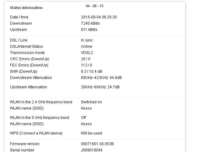

poulinos Δημοσ. 5 Αυγούστου 2015 Δημοσ. 5 Αυγούστου 2015 ΅Σημερα επιτελους με <φτιαξιανε> και ειμαι εχασες λιγο στο up λες και σου εχουν βαλει παραπανω margin στο Up απο οτι πριν αλλα οκ.κερδισες στο down τουλαχιστον Αυτό φαντάζομαι θα σου κάνει. Και αν γίνεται, θα με βοηθούσε να μου εξηγήσεις λίγο τους τεχνικούς όρους yo.png εχεις attenuation περιπου 20 που ειναι περιπου 1500 μετρα και Margin 24>κανονικα πρεπει να δεις κανα 15 αρι + σε ταχυτητα αμα ζητησεις μεγαλυτερο πακετο απο των 4mbit που εχεις τωρα. (το πακετο εως 24 mbit)οποτε θα σου λεγα go for it.
