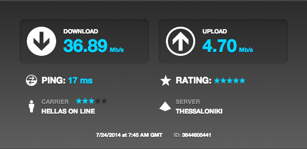

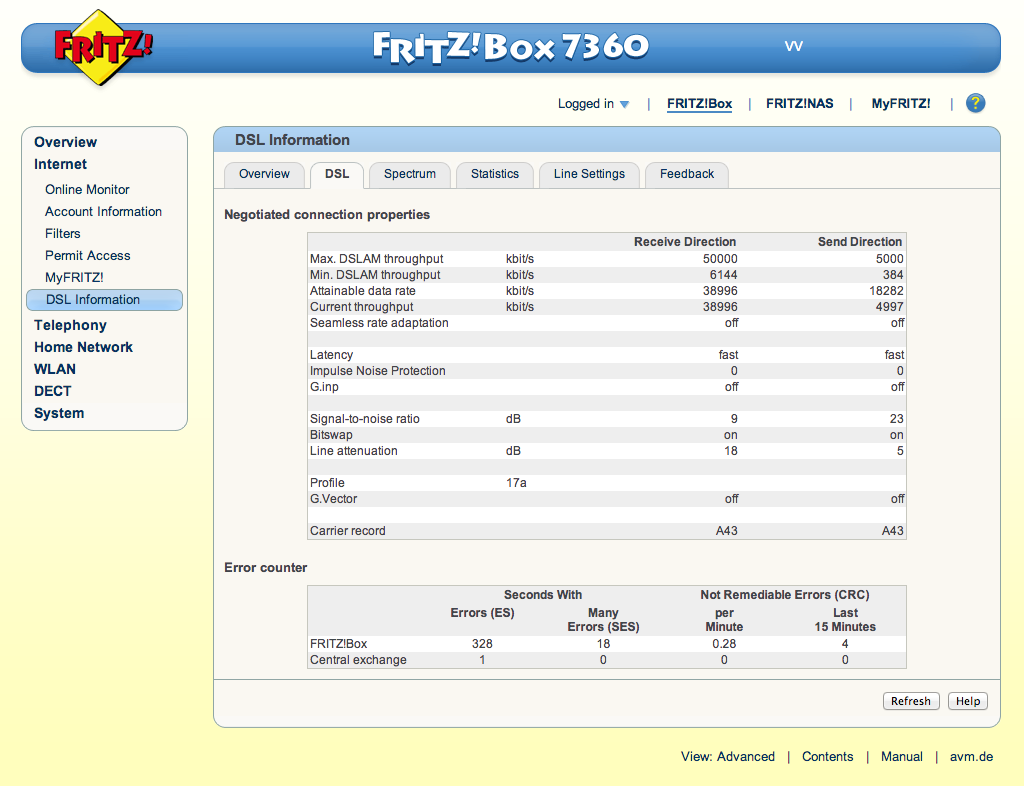

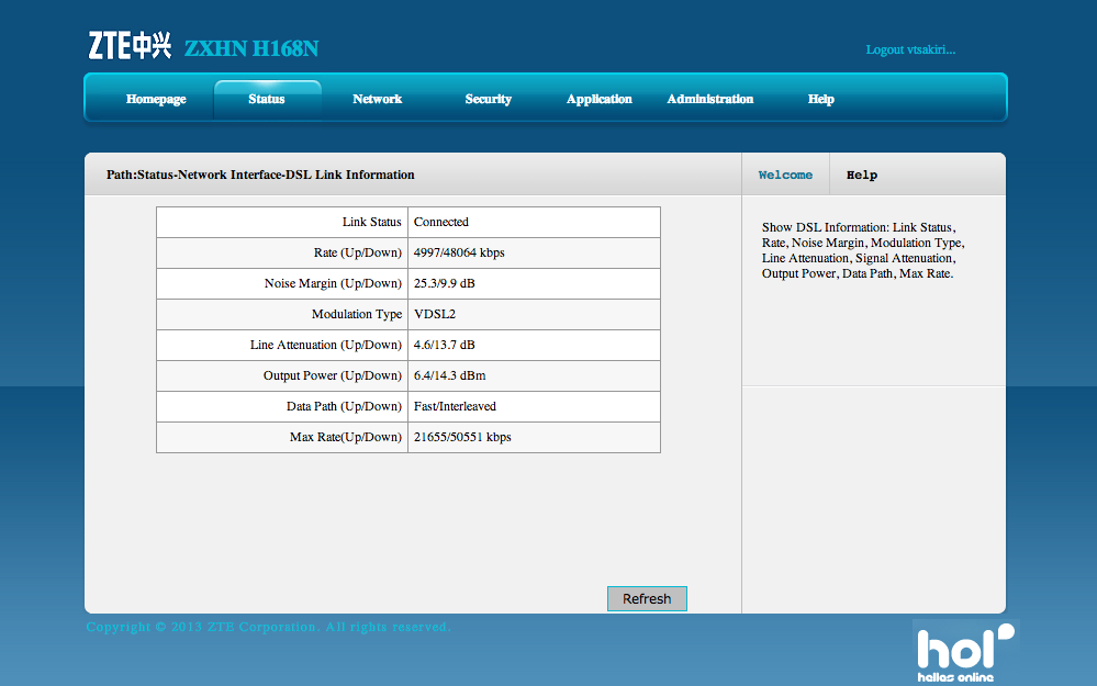

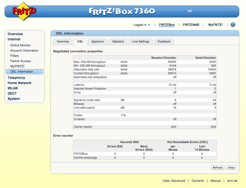

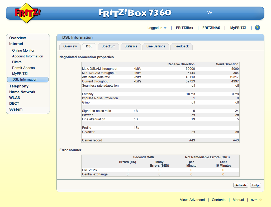

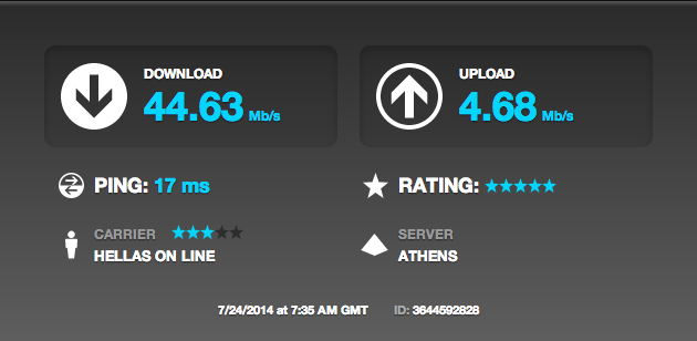

vtsakiris Δημοσ. 24 Ιουλίου 2014 Δημοσ. 24 Ιουλίου 2014 Μετα απο την αλλαγη απο fastpath σε interleaved παραθετω τις μετρησεις μου (με FRITZ!Box και με ZTE),Ειναι δυνατων με το ταπινο ΖΤΕ που δεν ξερω ουτε ποσο κοστιζει και ολοι το βριζουν να εχω σχεδον 10mbps διαφορα σε σχεση με το FRITZ των 200 ευρω !!!Ξερει κανεις κανενα κολπο γιατι νομιζω οτι θα το σουταρω απο το παραθυρο !!! FRITZ!Box: ZTE: Μια απο τα ιδια με καλωδιο RJ11 απ΄εθιας πανω στην πριζα του σπιτιου χωρις splitter:
Super Moderators Thresh Δημοσ. 24 Ιουλίου 2014 Super Moderators Δημοσ. 24 Ιουλίου 2014 αν το chipset του ZTE συνεργάζεται καλύτερα με το "dslam" τότε δεν είναι απίθανο... το router το έχεις στην κεντρική/πρώτη πρίζα του σπιτιού?
vtsakiris Δημοσ. 24 Ιουλίου 2014 Δημοσ. 24 Ιουλίου 2014 αν το chipset του ZTE συνεργάζεται καλύτερα με το "dslam" τότε δεν είναι απίθανο... το router το έχεις στην κεντρική/πρώτη πρίζα του σπιτιού? ναι, αν και δεν έχει σημασία στην συγκεκριμένη περίπτωση γιατί οι μετρήσεις με ZTE και FRITZ έγιναν με ακριβώς το ίδιο configuration. Ας έπιανα την ταχύτατα του ZTE με το FRITZ και ας ήμουν στην 1000η πρίζα !!!
Super Moderators Thresh Δημοσ. 24 Ιουλίου 2014 Super Moderators Δημοσ. 24 Ιουλίου 2014 να ξέρεις πάντως ότι αν υπάρχει παράλληλη καλωδίωση ξεσκίζει αρκετά τον συγχρονισμό σε vdsl...
vtsakiris Δημοσ. 24 Ιουλίου 2014 Δημοσ. 24 Ιουλίου 2014 να ξέρεις πάντως ότι αν υπάρχει παράλληλη καλωδίωση ξεσκίζει αρκετά τον συγχρονισμό σε vdsl... ναι ναι το γνωριζω αυτο, απλα μου κανει μεγαλη εντυπωση οτι ενα πολυ φτηνο μηχανημα σε σχεση με ενα κατα πολυ ακριβοτερο εχει τοσο μεγαλη διαφορα κατω απο τις ιδιες συνθηκες.
