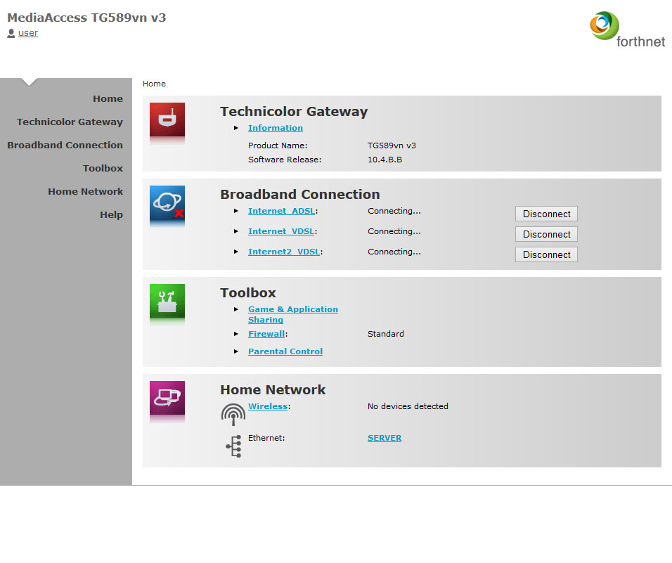

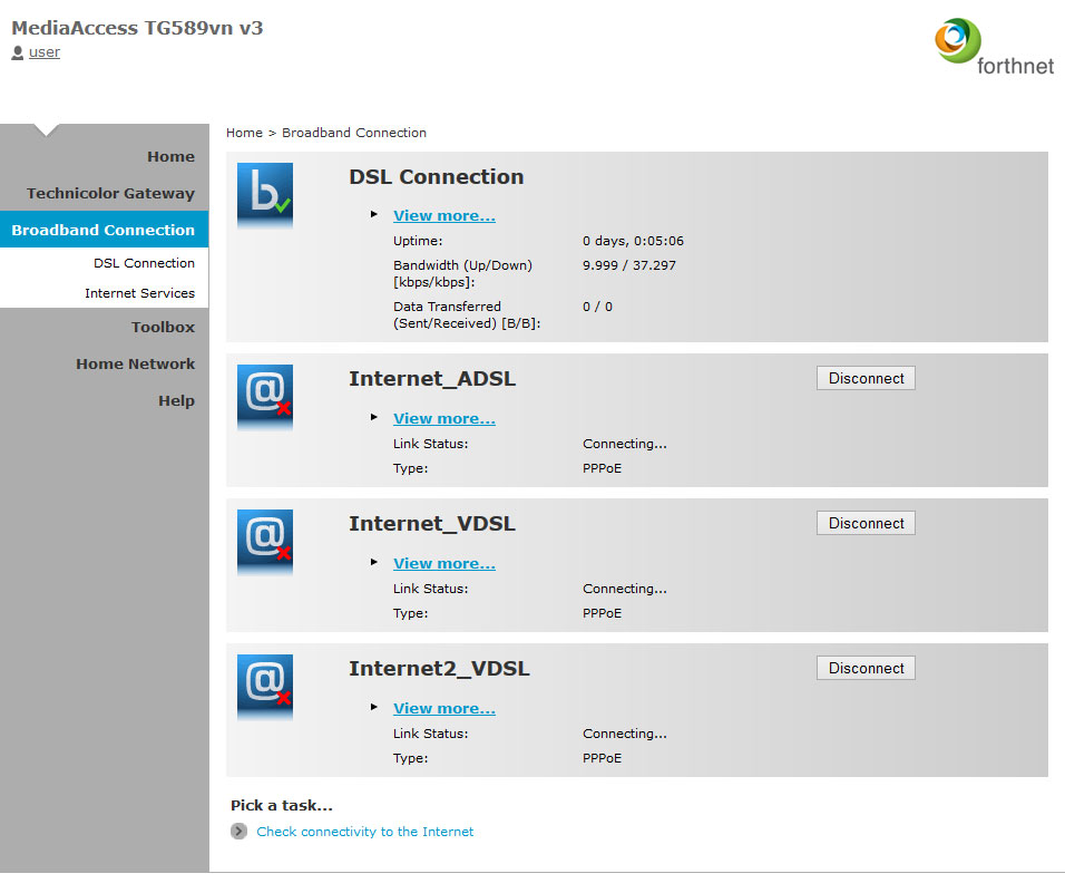

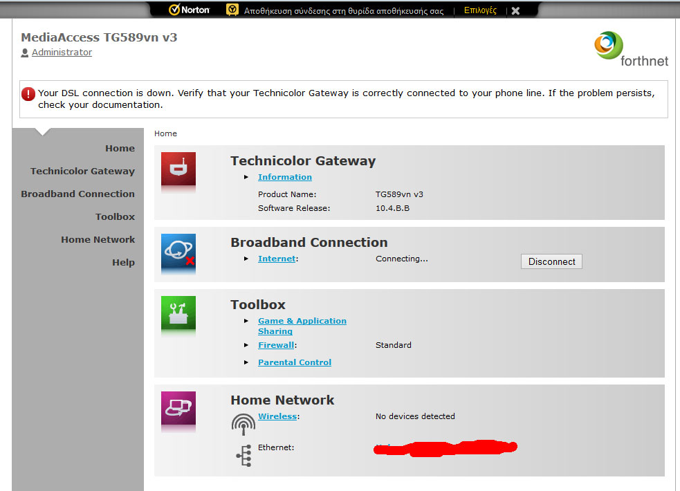

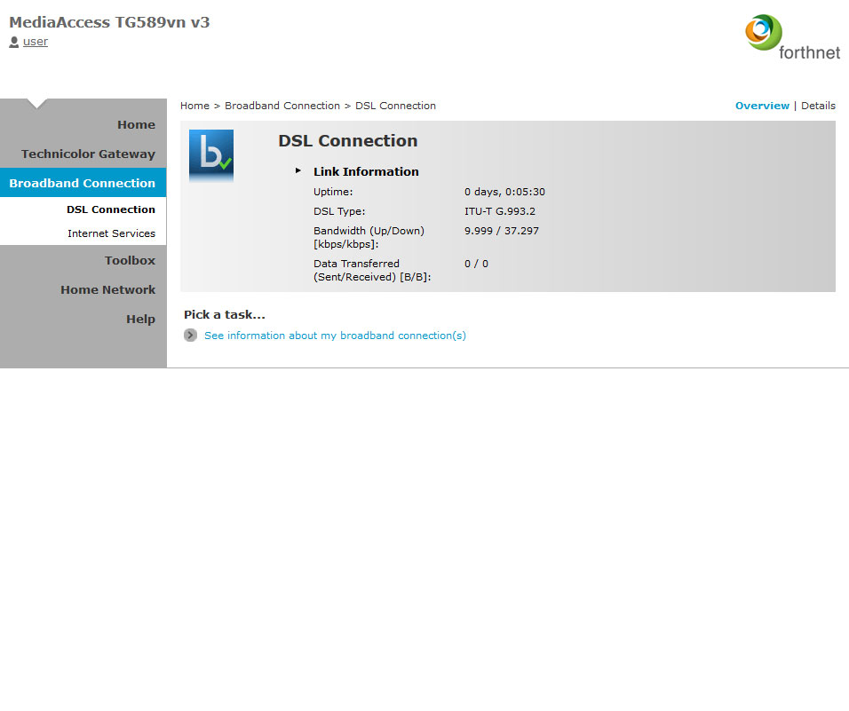

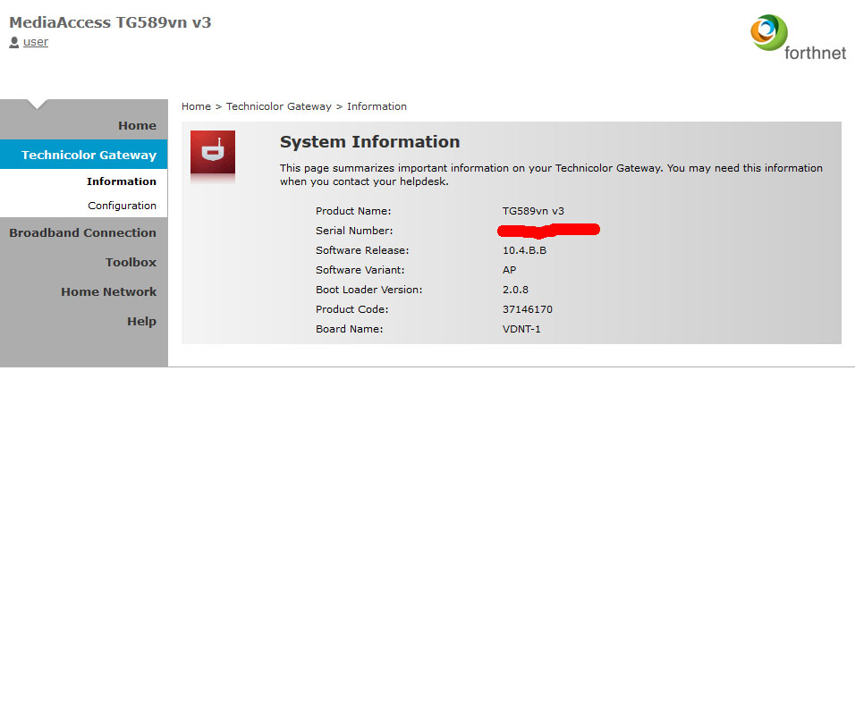

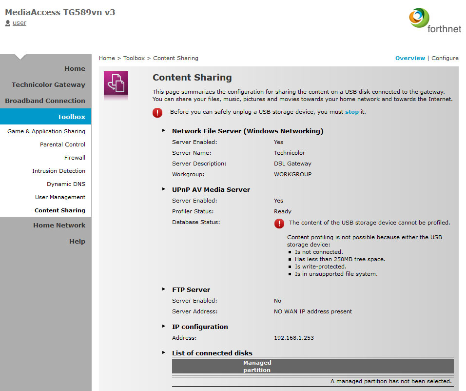

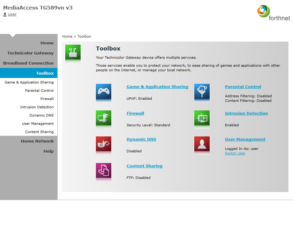

Αυτό που έχω μέχρι τώρα είναι ότι έχει άλλες της ρύθμισης για media shering ανοικτές από την μανά του και ftp επίσης ανοικτό από την μανά του σας βαζω και μερικες οικονες
Υποψιν είναι κουμπωμένο με 9.999 upload διότι η γραμμή μου είναι ακόμα cyta, την παρασκευή θα ανεβάσω της τελικές με forthnet
Τι ταχύτητες λέτε θα πιάσω μετά την αλλαγή της γραμμής σε forthnet?

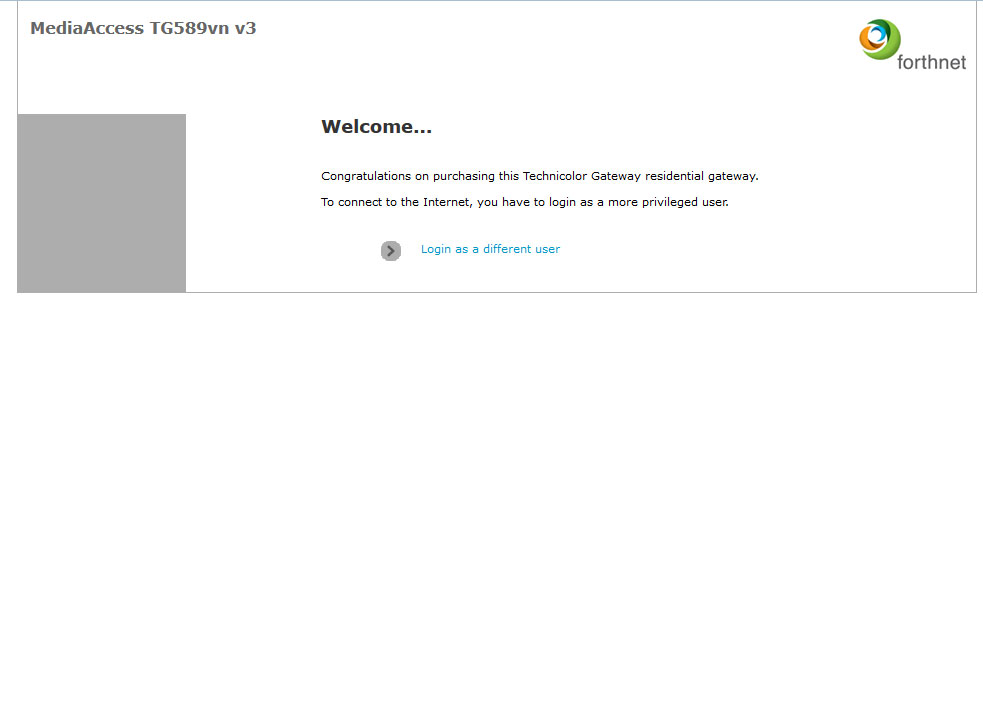

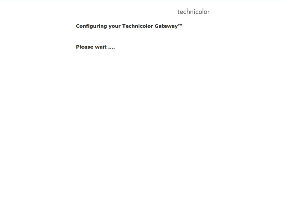

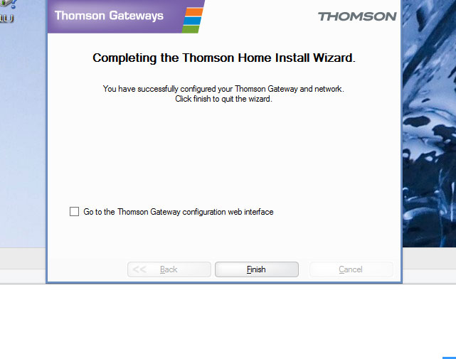

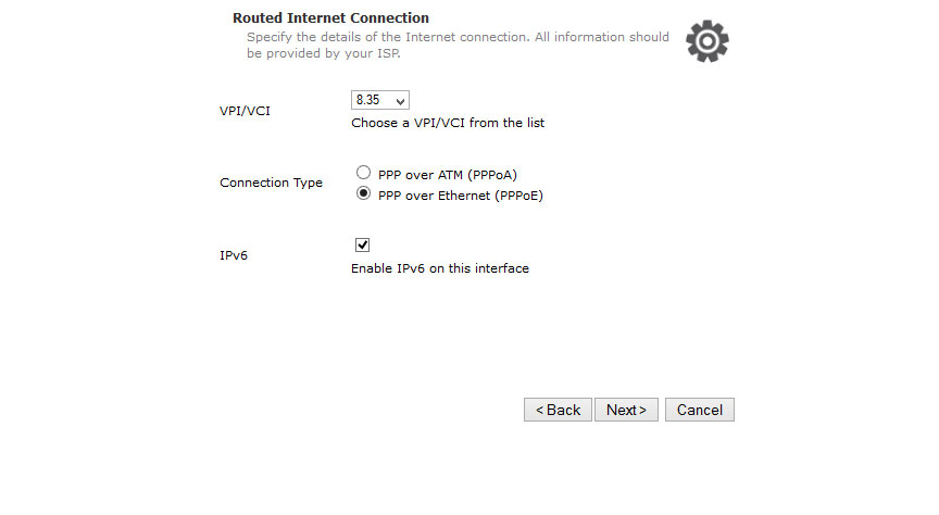

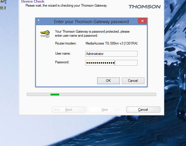

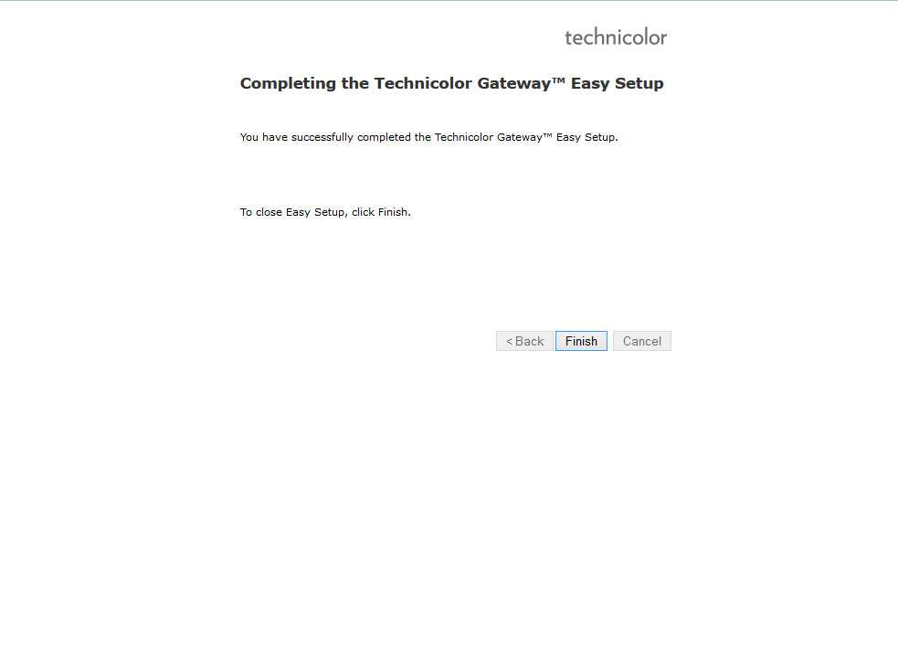

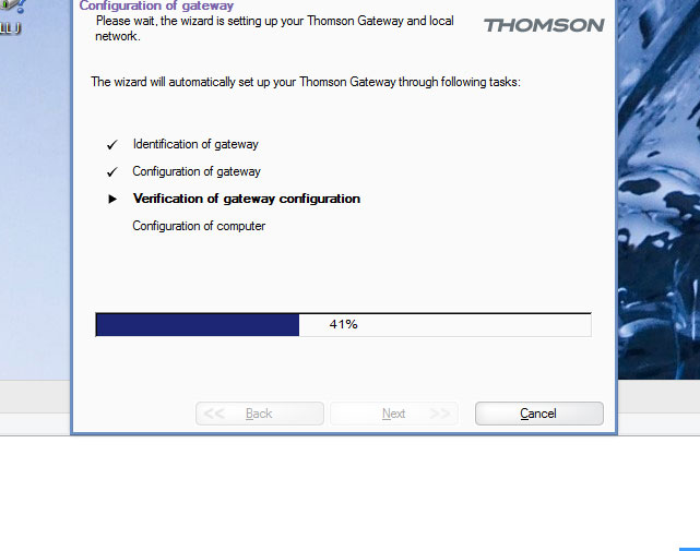

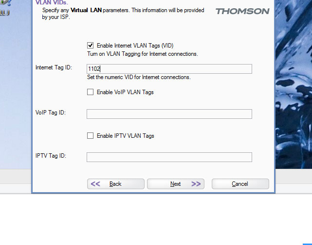

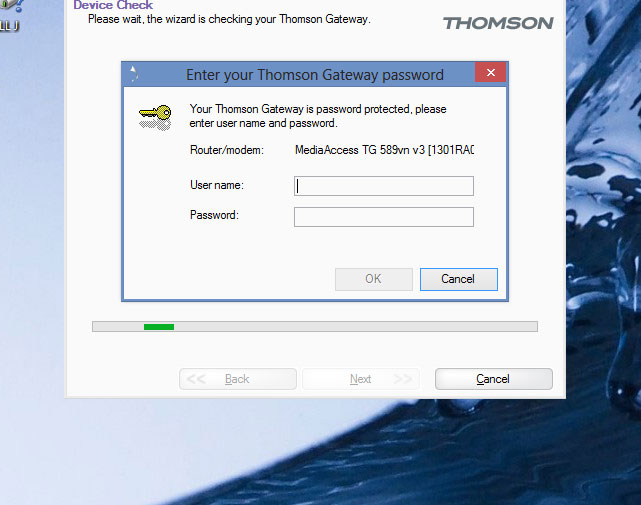

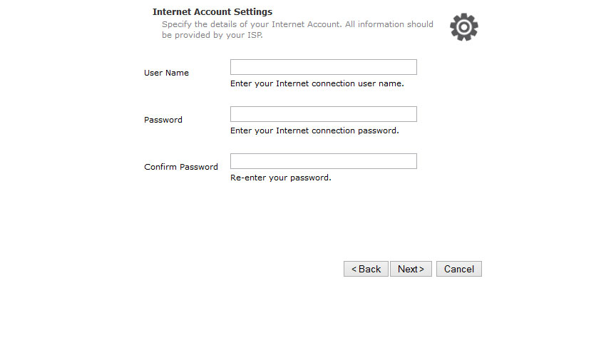

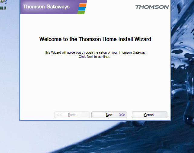

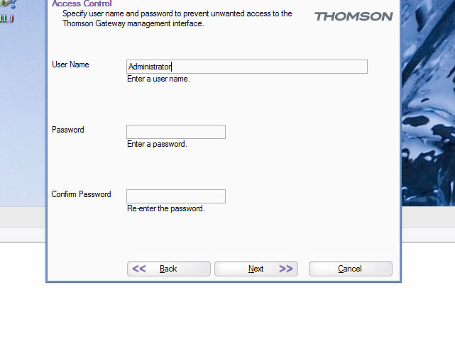

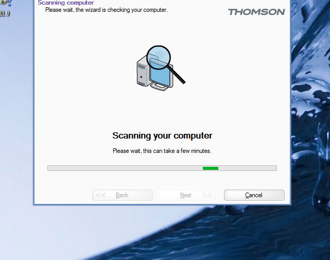

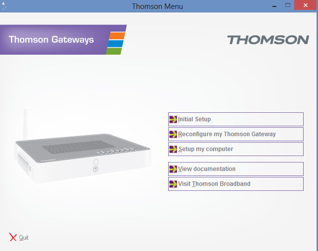

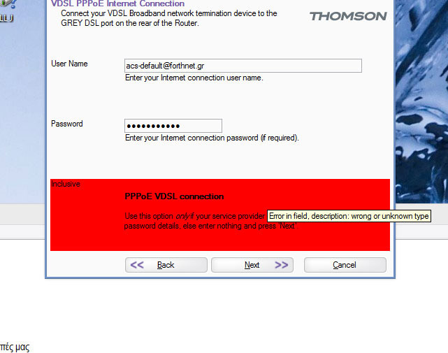

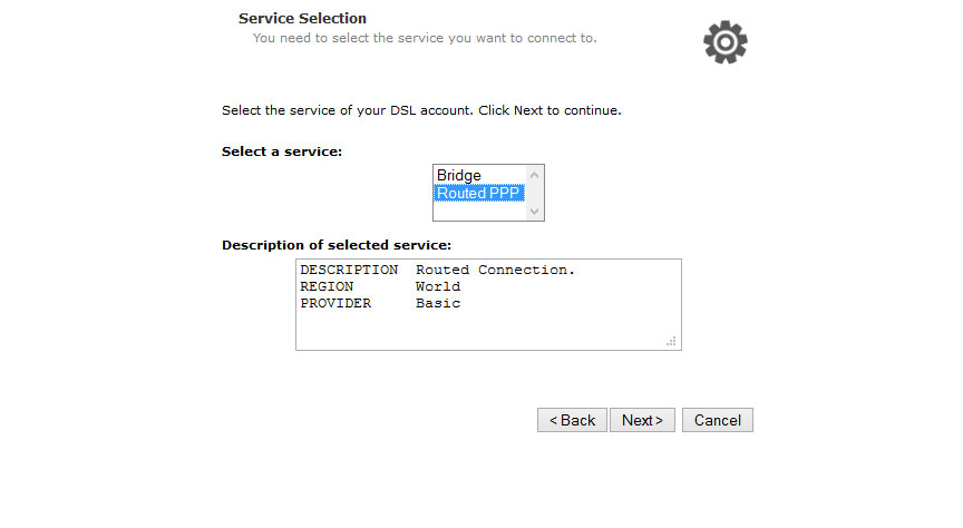

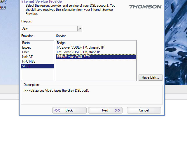

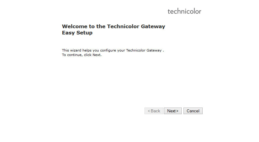

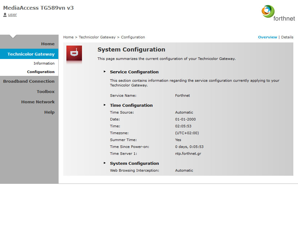

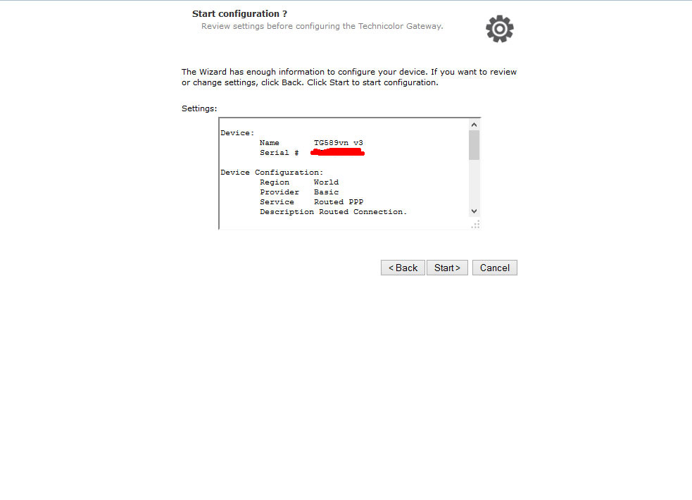

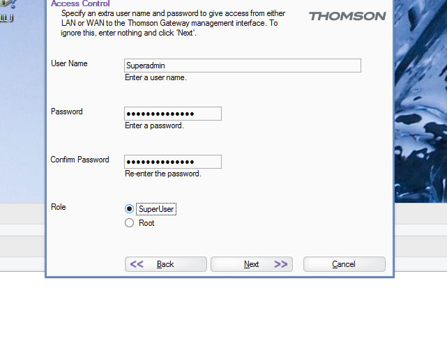

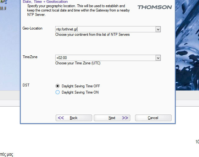

Παρακάτω έχω πλήρες φωτογραφικό άλικο για το πώς να το ξεκλειδώσετε!!!
και φαίνεται όλα να πήγαν καλά σας παραθέτω και πλήρες φωτογραφίες βήμα βήμα

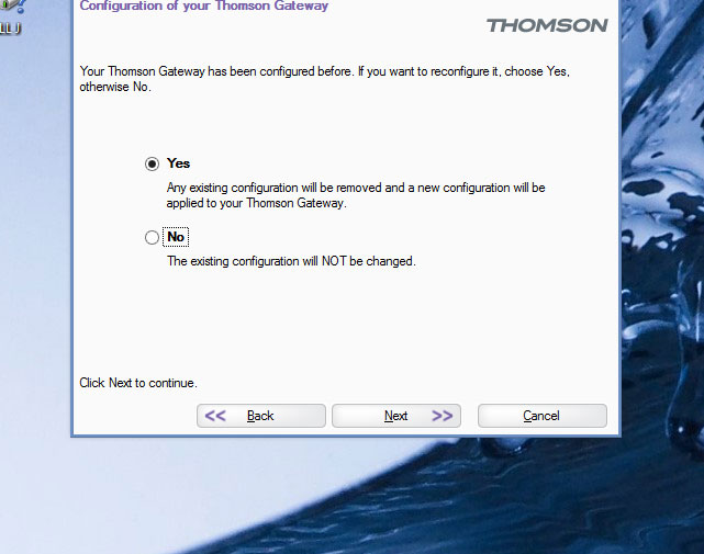

1. http://192.168.1.254/cgi/wizard/?be=0&l0=-1&l1=-1
2.ο Luciddream εχει ανεβάσει τον τελευταίο wizard εδώ: https://www.dropbox.com/s/0gt6szlehe72n9t/setup_wizard_r8_mh_v1.23.7z
θα διαλέξεις reconfigure

απλα και η καλωδιωση σου να ειναι σωστη.την σωστη καλωδιωση την εχω γραψει και σε αλλα θεματα.αν ειναι να ψαξω να την βρω μεχρι να βρω χρονο να την φτιαξω σαν guide.αν εχεις παραλληλα πριζακια με την κεντρικη πριζα και εχεις τηλεφωνα με φιλτρα τοτε σιγουρα εχεις καποιο λαθος ηδη.ολα τα τηλεφωνα θα πρεπει να παιρνουν απο το phone του splitter.κοινως απο το Phone του splitter γυρνας το καλωδιο πισω απο τον τοιχο για να παει στα υπολοιπα πριζακια.σε μερικα σπιτια αυτο σε υποχρεωνει οτι το ρουτερ θα μπει στην κεντρικη πριζα.
επισης απο την μανα του δεν μπαινεις σαν administrator?Οποτε τι ειναι κλειδωμενο?δεν υπαρχει το wizard μεσα απο τον ρουτερ?
