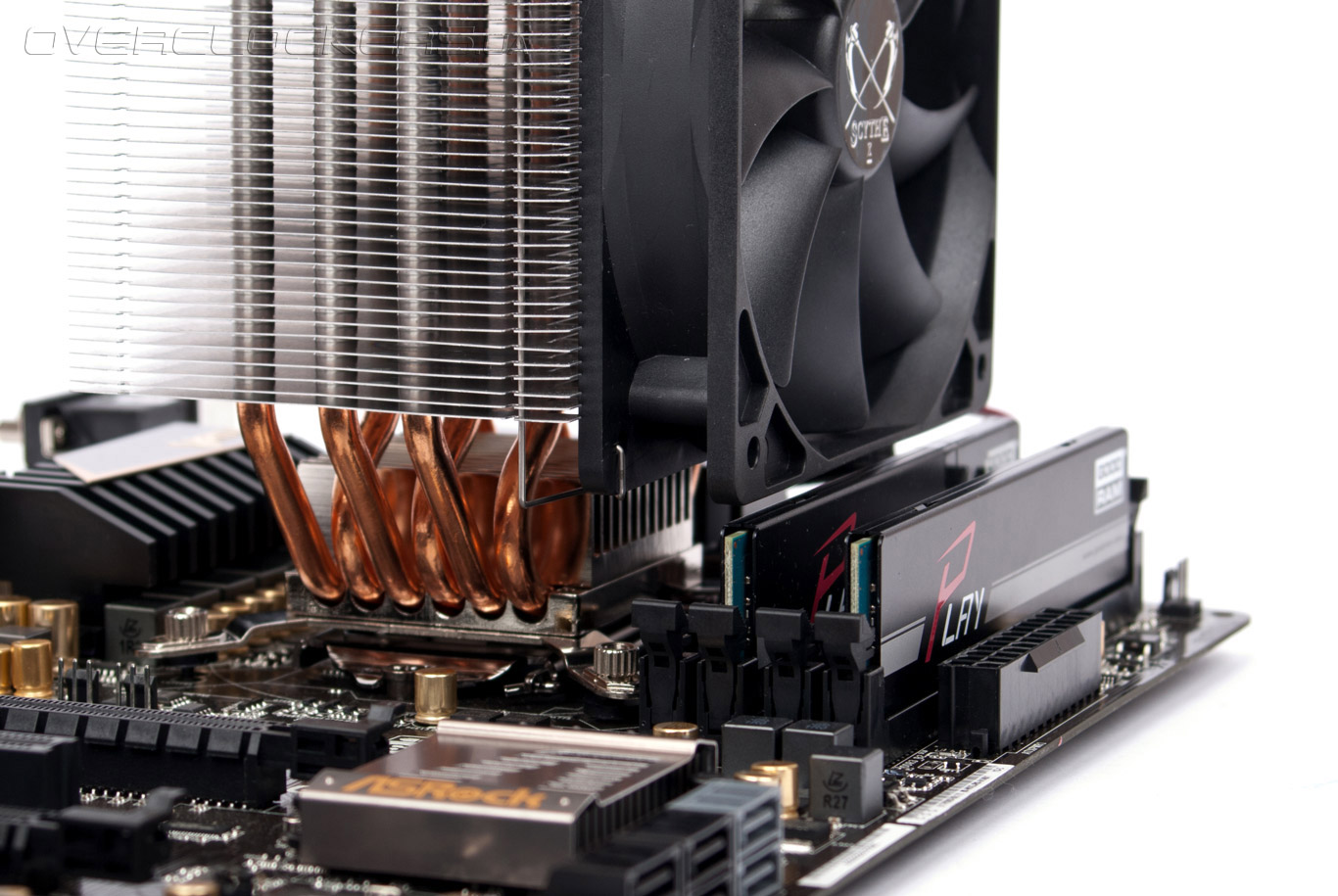

_wise_ Δημοσ. 10 Ιουλίου 2013 Μέλος Δημοσ. 10 Ιουλίου 2013 Αίμαι ανάμεσα σε αυτά τα δύο : https://www.skroutz.gr/s/1828492/Corsair-C70-Black.html https://www.skroutz.gr/s/361702/Corsair-Carbide-Series-500R.html?from=autocomplete&keyphrase=corsair+500r Με μία μικρή προτίμηση στο corsair 500r αλλά βλέπω ότι στις διαστάσεις που λέει στο skroutz έχουν αρκετή διαφορά. Είναι όντως τόση?? Γιατί σκεφτομαι και αυτή την Site: https://www.skroutz.gr/s/443676/Scythe-Mugen-3-Rev-B-PCGH-Edition.html">ψύκτρα και θέλω να είμαι άνετος. Εκτός κι αν έχετε να μου προτείνεται και κάποια άλλη.
Hawk7 Δημοσ. 10 Ιουλίου 2013 Δημοσ. 10 Ιουλίου 2013 Αίμαι ανάμεσα σε αυτά τα δύο : https://www.skroutz.gr/s/1828492/Corsair-C70-Black.html https://www.skroutz.gr/s/361702/Corsair-Carbide-Series-500R.html?from=autocomplete&keyphrase=corsair+500r Με μία μικρή προτίμηση στο corsair 500r αλλά βλέπω ότι στις διαστάσεις που λέει στο skroutz έχουν αρκετή διαφορά. Είναι όντως τόση?? Γιατί σκεφτομαι και αυτή την Site: https://www.skroutz.gr/s/443676/Scythe-Mugen-3-Rev-B-PCGH-Edition.html">ψύκτρα και θέλω να είμαι άνετος. Εκτός κι αν έχετε να μου προτείνεται και κάποια άλλη. Η ψυκτρα που λες,εχει υψος 15.8 εκατοστα.Το 500r εχει βαθος 20,6 εκατοστα.Λογικα,αν βγαλεις τους στατορες που καθεται επανω η μητρικη,και λιγο το pcb με τον επεξεργαστη(τα υψη τους),πρεπει να χωρα σε υψος.Στο πλατος,παιζουν ρολο και οι μνημες που εχεις,αν θα βρισκουν επανω στην ψυκτρα.Το C70 εχεις υψος 23,2,δηλαδη εχει κι αλλο αερα.Αυτο νομιζω καταλαβαινεις πως μεταφραζεται μελλοντικα,αλλα και πρακτικα απο την πρωτη ημερα μεσα στο κουτι.Δηλαδη το πανω μερος της ψυκτρας,θα ειναι πιο απομακρυσμενο απο το πλαινο του κουτιου.Επισης το C70 εχει 53,3 εκατοστα μηκος,ενω το 500r,εχει 50,8 εκατοστα. Αν βαλεις μεσα,την υποδοχη των δισκων,ανεμιστηρα μπροστινο κλπ,σιγουρα κερδιζεις μια διαφορα στο C70.Μερικες φορες μελλοντικα,μπορει να "φλερταρεις" με λιγα εκατοστα,και δεν ξερεις τι θα βρεις μπροστα σου. Η τελικη επιλογη ειναι δικη σου,αναλογα τι μπορεις να διαθεσεις,και προσωπικα,συμφωνω μεταξυ αυτων των 2. 1

_wise_ Δημοσ. 10 Ιουλίου 2013 Μέλος Δημοσ. 10 Ιουλίου 2013 Ωραίο και το τελευταίο κουτί. Δηλαδή με το 500R δεν θα έχω κάποιο πρόβλημα με ψύλτρες και λοιπά ε? Οι μνήμες μου είναι Site: https://www.google.gr/search?rlz=1C1CHWA_enGR535GR535&q=Corsair+Vengeance+16GB+DDR3+1600MHz&bav=on.2,or.r_cp.r_qf.&bvm=bv.48705608,d.Yms&ion=1&biw=1600&bih=785&um=1&ie=UTF-8&hl=el&tbm=isch&source=og&sa=N&tab=wi&ei=Oz_dUZnLOMmoO4yagAg#facrc=_&imgdii=_&imgrc=082gkAOWyp67VM%3A%3BGu_F5Exj1k5EJM%3Bhttp%253A%252F%252Fimages.highspeedbackbone.net%252Fskuimages%252Flarge%252FC13-5720-B_chiclet01_aa_1749425.jpg%3Bhttp%253A%252F%252Fwww.tigerdirect.com%252Fapplications%252FSearchTools%252Fitem-details.asp%253FEdpNo%253D1749425%3B300%3B300">αυτές θα έχω κάποθο πρόβλημα με αυτά τα κουτιά? Πιο πολύ πάω προς το 500R. Η ψύκτρα που μου πρότειναν παραπάνω είναι οκ η έχετε να προτείνεται και κάτι αλλό?
Hawk7 Δημοσ. 10 Ιουλίου 2013 Δημοσ. 10 Ιουλίου 2013 Ωραίο και το τελευταίο κουτί. Δηλαδή με το 500R δεν θα έχω κάποιο πρόβλημα με ψύλτρες και λοιπά ε? Οι μνήμες μου είναι Site: https://www.google.gr/search?rlz=1C1CHWA_enGR535GR535&q=Corsair+Vengeance+16GB+DDR3+1600MHz&bav=on.2,or.r_cp.r_qf.&bvm=bv.48705608,d.Yms&ion=1&biw=1600&bih=785&um=1&ie=UTF-8&hl=el&tbm=isch&source=og&sa=N&tab=wi&ei=Oz_dUZnLOMmoO4yagAg#facrc=_&imgdii=_&imgrc=082gkAOWyp67VM%3A%3BGu_F5Exj1k5EJM%3Bhttp%253A%252F%252Fimages.highspeedbackbone.net%252Fskuimages%252Flarge%252FC13-5720-B_chiclet01_aa_1749425.jpg%3Bhttp%253A%252F%252Fwww.tigerdirect.com%252Fapplications%252FSearchTools%252Fitem-details.asp%253FEdpNo%253D1749425%3B300%3B300">αυτές θα έχω κάποθο πρόβλημα με αυτά τα κουτιά? Πιο πολύ πάω προς το 500R. Η ψύκτρα που μου πρότειναν παραπάνω είναι οκ η έχετε να προτείνεται και κάτι αλλό? Η ψυκτρα μονο που την βλεπεις ειναι αστερι.ΕΑΝ ομως εχεις 4 μοντουλακια,νομιζω με αυτες που εχεις θα'χεις προβλημα... Δες εδω,και πες μου και εσυ. http://extreme.pcgameshardware.de/members/xtc-albums-review-scythe-mugen-3-im-pcghx-check-4465-picture427563-img-9554.JPG Με χαμηλου προφιλ,θα εισαι οκ. http://www.overclockers.ua/cooler/scythe-mugen-3/18-big-scythe-mugen-3.jpg Eαν κανω λαθος,ας το επιβεβαιωσει καποιος.
