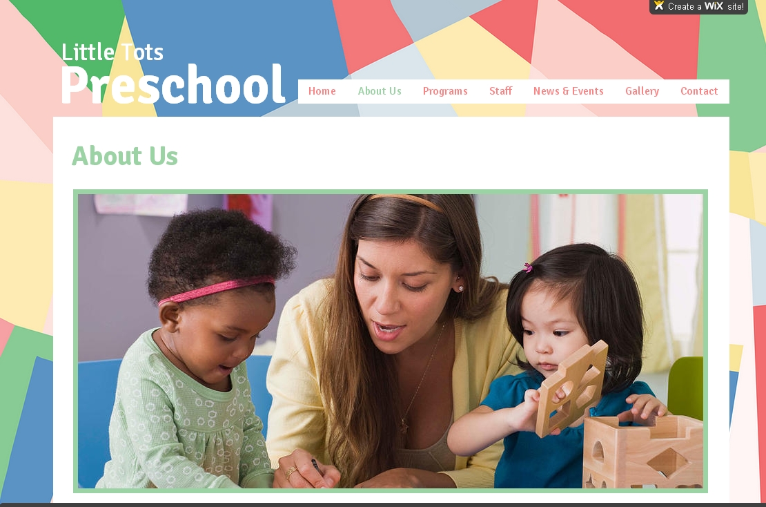

tornado Δημοσ. 8 Ιουλίου 2013 Δημοσ. 8 Ιουλίου 2013 Θελω να φτιαξω μια σελιδα οπως μια δοκιμαστικη που εκανα στο wix.... http://nayth8.wix.com/test Εννοω δηλαδη τα μενου, τις φορμες κλπ. Με τι προγραμμα μπορω να το φτιαξω πιο ευκολα? θενκς

tornado Δημοσ. 8 Ιουλίου 2013 Μέλος Δημοσ. 8 Ιουλίου 2013 βαζω ενα screenshot αλλα πρεπει να δουλεψεις τα μενου για να καταλαβεις τι σου λεω. Ευχαριστω παντως για το ενδιαφερον
KMKZ69PC Δημοσ. 8 Ιουλίου 2013 Δημοσ. 8 Ιουλίου 2013 έχεις δίκιο δεν μπορώ να καταλάβω τη εννοείς από μια φωτογραφία αλλά από την μικρή μου εμπειρία θα σου πω ότι λογικά δεν είναι από κάποιο εξωτερικό πρόγραμμα και ότι είναι μέσα από το wix ψαχτώ λίγο όταν βρω χρόνο θα το κοιτάξω και εγώ μήπως βγάλω καμία άκρη
TheELF Δημοσ. 8 Ιουλίου 2013 Δημοσ. 8 Ιουλίου 2013 Απλά αργεί να ανοίξει η σελίδα... Τα μενού απλά αλλάζουν χρώμα στο mouse over(όταν περνάει το ποντίκι άπω πάνω) δεν είναι κάτι τραγικό,αν μάθεις τα βασικά για html+css είναι 3-4 πράγματα όλη η σελίδα. Το μόνο λίγο δύσκολο είναι οι αλλαγή τον εικόνων όταν μπαίνεις σε μενού,αν θες να γίνεται έτσι με κίνηση θέλει και λίγο javascript αλλά αυτά μπορείς να τα βρεις έτοιμα και απλά θα τα εισάγεις. Δεν ξέρω κάποιο πρόγραμμα με το οποίο να γίνεται εύκολα μια τέτοια σελίδα,αλλά αν θες να μάθεις πέντε πράγματα δες εδώ http://www.htmldog.com/guides/html/beginner/ με τα βασικά που μπορείς να τα μάθεις πάρα πολύ γρήγορα θα φτιάχνεις τέτοιες σελίδες άνετα...

Stath Krand Δημοσ. 15 Ιουλίου 2013 Δημοσ. 15 Ιουλίου 2013 Το να το φτιαξεις σε joomla θελει πολυ περισσοτερο χρονο απο οτι στο wix. Τ α menu τα κανεις edit στο ιδιο το wix: πατας πανω και κανεις κλικ στο change style. Τωρα, αν η φωτο η μεγαλη (σε διαστασεις και αναλυση) τοτε ειναι βαρυ αρχειο και δεν φορτωνει γρηγορα η σελιδα, κατι που ειναι βασικο και για τοτ seo. Ελπιζω να καταλαβα καλα την αρχικη σου απορια και να βοηθησα λιγο. :/
