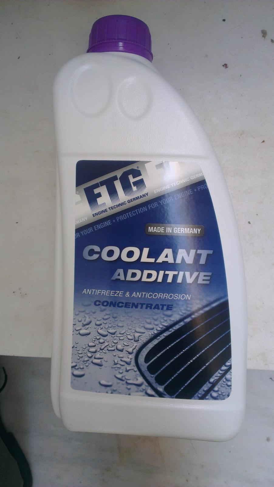

Γιάννης Platano Δημοσ. 10 Ιουλίου 2013 Μέλος Share Δημοσ. 10 Ιουλίου 2013 Πηγα σημερα στον μαστορα να αλλαξει ενα λασιχακι εξατιμησης σε ενα ΤΤ Audi και μου ειπε οτι τα vw , audi κλπ του Ομιλου θελουν το G12 Μου παρηγγειλε και πηρα αυτο....10 ευρω το 1,5 λιτρο αλλα αυτο προτεινουν οι Γερμανοι Του ειπα οτι στο δικο μου Honda CRV δενε χω ασχοληθει ποτε με παραφλου μου απαντησε : "Ειπες την μαγικη λεξη" Στην αρχη δεν καταλαβα και μου ειπε οτι ειπα...Honda Συνδέστε για να σχολιάσετε Κοινοποίηση σε άλλες σελίδες άλλες επιλογές
