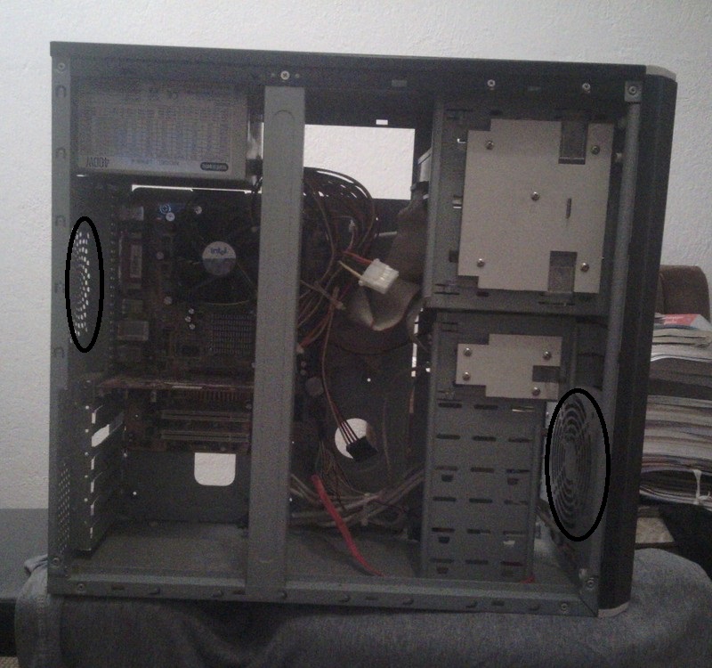

trek Δημοσ. 19 Ιουλίου 2013 Δημοσ. 19 Ιουλίου 2013 Κατέβασε αν θες Site: http://www.filehippo.com/download_speccy/download/4b213cb6a2f075318382a6681b32f84f/">αυτό και ανέβασε μετά μια φώτο απο το summary για να δούμε ακριβώς τι έχεις απο hardware. To τροφοδοτικό πάντως είναι λίγο ρίσκο κατα την γνώμη μου. Οχι τόσο λόγω δύναμης, αλλά λόγω παλαιότητας. Το κουτάκι, αν του κοτσάρεις 2 ανεμιστηράκια 80mm, μπορείς να το χρησιμοποιήσεις. Το dvd όμως οχι (ide)

crupo Δημοσ. 19 Ιουλίου 2013 Μέλος Δημοσ. 19 Ιουλίου 2013 Ο συγκεκριμενος υπολογιστης τα εχει φτυσει επομενως δεν μπορω να βαλω αποτελεσματα απο το speccy. Μου καηκε ο επεξεργαστης και ισως και η μητρικη απο δικη μου μ@λ@κι@. Πηγα να μαστορεψω κατι με το ανεμιστηρακι και καηκαν τελικα... Απο τον παλιο επομενως μπορω να χρησιμοποιησω 1. Τον σκληρο που ειναι ο EXCELSTOR TECHNOLOGY J880S. Αυτος δηλαδη. 2. Το DVD RW. Δεν ξερω το ακριβες μοντελο αυτη τη στιγμη και βαριεμαι να το ξεκουμπωσω τωρα, αλλα μαλλον εχει συνδεση ide. Τελοσπαντων αυτο το δοκιμαζω και αν δεν κανει παιρνω αλλο. 3. Το τροφοδοτικο 4. Το κουτι Επομενως το τροφοδοτικο ειναι λιγο ρισκο λογω παλαιοτητας και οχι λογω watt ετσι? Εξαλλου και παραπανω τροφοδοτικο με 430 watt μου προτειναν. Αν τελικα το χρησιμοποιησω και τα φτυσει ας πουμε, υπαρχει κινδυνος να μου καψει και μητρικες, επεξεργαστη κλπ? Στο κουτι για ποιο λογο να βαλω ανεμιστηρακια? Και σε ποιο σημειο πρεπει να τα βαλω? Ειμαι ολιγον ασχετος σε αυτα βλεπετε...

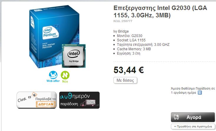

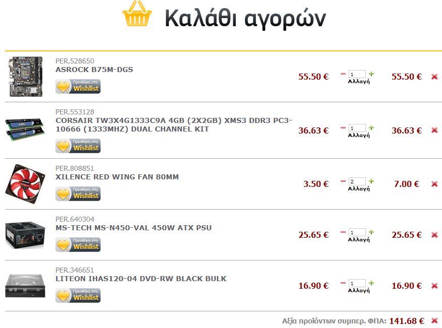

trek Δημοσ. 19 Ιουλίου 2013 Δημοσ. 19 Ιουλίου 2013 Mιας και ζήτησες intel, η πιο "βασική" σύνθεση για αυτά που θέλεις, κοστίζει 250ε. Επεξεργαστής απο you, κάρτα γραφικών απο digital master και τα υπόλοιπα απο eshop. Τα ανεμιστηράκια μπαίνουν εκει που έχω κυκλώσει. 1
crupo Δημοσ. 19 Ιουλίου 2013 Μέλος Δημοσ. 19 Ιουλίου 2013 Οχι δεν κολλαω σε intel και amd λαθος καταλαβες. Απλως επειδη δεν ειμαι εξοικιωμενος με τα μοντελα amd ζητησα απο τον φιλο πριν μια συγκριση με κατι αντιστοιχο σε intel. Βασικα το συστημα που μου προτεινε ο φιλος RellikEht καλο μου φανηκε. Απλα προσπαθω να χρησιμοποιησω κατι απο τα παλια για να ριξω λιγο το αρχικο κοστος. Στο μελλον σιγα σιγα θα τα παρω και αυτα. Δεν θα μεινω με 80 gb σκληρο π.χ. Επομενως τον σκληρο μαλλον μπορω να τον χρησιμοποιησω. Το dvd μαλλον οχι λογω ide. Αυτο παιζει να εχει και sata συνδεση? Γιατι βλεπω πως εχει και αλλες υποδοχες απο πισω. Το θεμα ειναι τωρα τι να κανω με τροφοδοτικο (κυριως) και το κουτι... Ενταξει το κουτι αν χρειαστει να αγορασω ανεμιστηρακια κλπ καλυτερα να δωσω 25 ευρω να παρω καινουργιο. Για το τροφοδοτικο προβληματιζομαι πιο πολυ. Μεχρι τωρα δεν ειχα κανενα προβλημα βεβαια αλλα οσο να ναι ειναι παλιο.
trek Δημοσ. 19 Ιουλίου 2013 Δημοσ. 19 Ιουλίου 2013 Aν πας τελικά σε a8 απο amd, θες σίγουρα νέας τεχνολογίας τροφοδοτικό. Δεν θα έβαζα με τίποτα τέτοιο τροφοδοτικό σε apu και μάλιστα με 100w tdp. Αν πας στην intel, είναι λιγότερο επιτακτική η ανάγκη για τροφοδοτικό, αλλά στην θέση σου θα το άλλαζα ούτως η άλλως. Dvdr και με τις δυο συνδέσεις (ide και sata) δεν έχω δει. Η καλωδιοταινία πάντως που βλέπω μου λέει οτι σίγουρα είναι ide. 1
