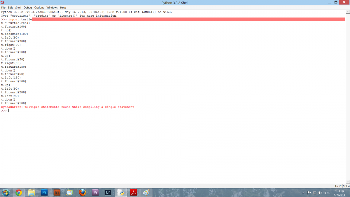

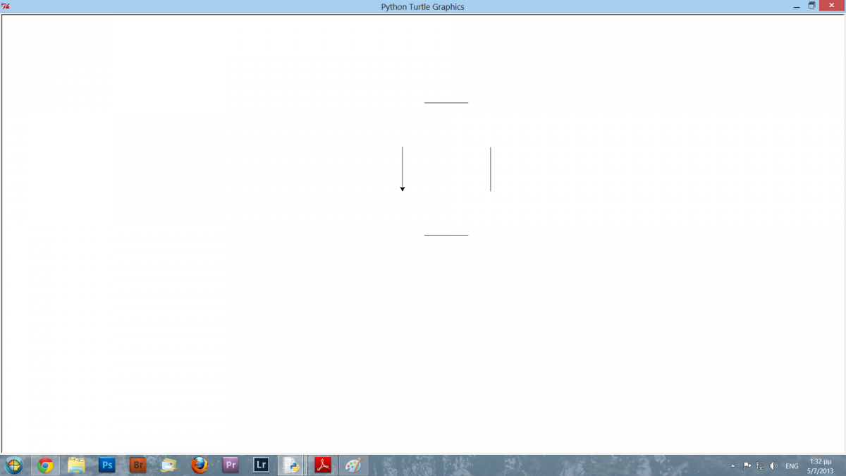

thephotoshoped Δημοσ. 5 Ιουλίου 2013 Δημοσ. 5 Ιουλίου 2013 Καλησπερα σας ! Ξεκινησα προχθες να διαβαζω απο το φανταστικο βιβλιο python for kids , και προχωρησα αρκετα . Εφτασα στη ζωγραφικη με turtle . Εχω ομως μια ερωτηση , στο βιβλιο ειχε μια ασκηση να ζωγραφισω ενα συγκεκριμενο σχημα , το οποιο καταφερα . Το προβλημα ειναι πως αφου εχω γραψει ολες τις εντολες στο new windows και οχι στο shell , στη συνεχεια προσπαθω να το ξεκινησω στο shell αλλα μου βγαζει λαθος στη συνταξη . Οταν ομως βαζω μια - μια τις εντολες μου βγαζει κανονικοτατα το σχημα . Γιατι συμβαινει αυτο ;
b_real Δημοσ. 5 Ιουλίου 2013 Δημοσ. 5 Ιουλίου 2013 Όλο αυτό που μάλλον το κάνεις copy-paste το βλέπει σαν ένα line. Δοκίμασες να κάρφώσεις τις γραμμές μία-μία;
thephotoshoped Δημοσ. 5 Ιουλίου 2013 Μέλος Δημοσ. 5 Ιουλίου 2013 το δοκιμασα , και μου το βγαζει σωστο . Αν εγω ομως θελω να δημιουργησω ενα προγραμμα , που καθε φορα που το τρεχω μου ζωγραφιζει αυτο το σχημα , πως θα το καταφερω ;
Moderators Praetorian Δημοσ. 5 Ιουλίου 2013 Moderators Δημοσ. 5 Ιουλίου 2013 Γραφεις τις εντολές σε ένα text αρχείο (προέκταση .py πχ testTurtle.py) και το τρέχεις από shell με python testTurtle.py
