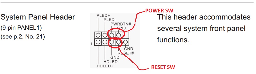

Inois Δημοσ. 5 Ιουλίου 2013 Δημοσ. 5 Ιουλίου 2013 Καλησπερα παιδια! Συναρμολογω το καινουργιο μου σταθερο και χρειαζομαι λιγη βοηθεια στην συνδεση των καλωδιων. Εχω το εξης τροφοδοτικο και αυτη την μητρικη . Το βασικο μου προβλημα ειναι οτι για την τροφοδοσια του επεξεργαστη, το τροφοδοτικο εχει ενα 4+4pin atx connector, οπως αυτα της φωτο . και η μητρικη 8pin connector, σαν και αυτο. Θα συνδεσω και τα 2 μερη του καλωδιου του τροφοδοτικου, το ενα διπλα στο άλλο, ή μονο το ενα οπως δειχνει εδω ??? Επισης, το κουτι μου εχει μεταξυ άλλων 2 καλωδιάκια, το ενα γραφει "POWER SW" και το άλλο "RESET SW", τα οποια δεν ειμαι σιγουρος που θα συνδεσω. Εχουν 2 υποδοχες το καθενα, δηλ ενα εγχρωμο καλωδιο και ενα ασπρο. Αυτο ειναι το pdf - manual της μητρικης, λογικα συνδεονται στο υπ'αριθμον 21 βισμα (μαλλον!) Ευχαριστω για τον χρονο σας!
Xristaras12 Δημοσ. 5 Ιουλίου 2013 Δημοσ. 5 Ιουλίου 2013 για την πρωτη ερωτηση σχετικα με την τροφοδοσια του επεξεργαστη θα βαλεις και τα 2 4πινα οπως μπαινουν πρωτα το ενα και μετα το αλλο.Αναποδα δεν υπαρχει περιπτωση να μπουν οποτε μην φοβασαι κατι. για το υπολοιπο θα πρεπει να κοιταξεις την μητρικη συνηθως το ασπρο καλωδιακι ειναι το (-) ενω το χρωματιστο το (+) εχω την εντυπωση οτι το εγχρωμο θα παει εκει που λεει reset και το ασπρο στο GRD το ιδιο ισχυει και για το power. Περιμενε και καποιον αλλο να στα επιβεβαιωσει βασικα.
.::NikoS::. Δημοσ. 5 Ιουλίου 2013 Δημοσ. 5 Ιουλίου 2013 Δες στην σελίδα 28 στο μανουαλ σου. Ναι στην εικόνα που αριθμεί τις υποδοχές της μητρικής είναι το 21. Αν δεις στην σελίδα 28 το power SW μπαίνει στην πάνω σειρά (που έχει 4 pins). Το χρωματιστο καλωδιο εκει που λεει PowerBTN και το άσπρο καλωδιακι θα είναι στην δεξιά μεριά (GND). Το reset SW μπαίνει στην από κάτω σειρά που έχει 5 pins. Το χρωματιστό στο reset και το ασπρο καλωδιακι στην αριστερή μερια (GND). (έχει και δεξιά GND βεβαια, λογικα οπου και να το βαλεις θα παιξει) (αν και το +/- στα button δεν παίζει ιδιέταιρο ρόλο στην πράξη αλλά θεωρητικά έτσι πάει. Όπως λέει ο xristaras δηλαδη)

Inois Δημοσ. 7 Ιουλίου 2013 Μέλος Δημοσ. 7 Ιουλίου 2013 Παιδια ευχαριστω πολυ για την πολυτιμη βοηθεια σας! Τελικα ανοιγει με οποιοδηποτε GND και αν το συνδεσω, ειτε το δεξια του, ειτε κ το απο κατω του! Οπως ειπε ο Νικος δηλ (που τον ευχαριστω και για την εικονιτσα), το θεμα ειναι να γινει η γειωση. Λοιπον το προβλημα ειναι άλλο πλεον και πιο σημαντικο: Ανοιγω το pc και το τροφοδοτικο δουλευει, ο ανεμιστηρας του κουτιου δουλευει, ο ανεμιστηρας του επεξεργαστη επισης, οπως και ο σκληρος (και τον ακουω και αναβει κ το φωτακι στο κουτι), αλλα δεν δειχνει τιποτα, η οθονη δεν παιρνει σημα καθολου, σαν να μην το ανοιγω! Εχετε ιδεα τι μπορει να φταιει??? Το κακο ειναι οτι δεν εχω καποιον άλλον σταθερο ωστε να τσεκαρω κομματι-κομματι, η οθονη παντως δεν εχει προβλημα, την συνδεω στο λαπτοπ μου και δειχνει κανονικα. Το link της μητρικης ειναι αυτο και ο επεξεργαστης μου ειναι ενας AMD A4-5300 AD5300OKHJBOX . Στην σελιδα με τους υποστηριζομενους επεξεργαστες της μητρικης δεν εχει ακριβως αυτον, αλλα εναν με κωδικο AD5300OKA23HJ, που ειναι ο ιδιος αλλα οχι box. Οποτε θεωρησα οτι δεν θα υπαρχει προβλημα αφου γραφει και εδω οτι τον υποστηριζει τον δικο μου! Μνημη εχω αυτη . Γραφει εντωμεταξυ οτι ειναι σχεδιασμενη για intel core i3-5-7. Και σηματακια στο κουτι της αν δειτε εχει μονο intel core-iΧ και amd Phenom II. Υπαρχει περιπτωση να μην δουλευει καθολου στον Α4??? Το ειχα παρατηρησει οταν την αγορασα και μου ηρθε σπιτι, αλλα δεν φαναστηκα οτι δεν θα ειναι καν συμβατη με AMD Ax! Και τωρα που το παρατηρω δεν υπαρχει στην memory support list της μητρικης! (λιγο αργα θυμηθηκα να το κοιταξω αυτο, αλλα λεω ενταξει ραμ ειναι, θα δουλευει... ) Κατι άλλο ψιλοανησυχητικο που ισως παιζει ρολο, ειναι πως υπαρχει πολυ στατικος ηλεκτρισμος! Εβαζα το χερι μου μεσα στο κουτι για να πιεσω λιγο τα βυσματα κτλ μηπως δεν εκανε καποιο καλη επαφη, και με χτυπαγε ρευμα απο παντου, στο σκληρο, στο κουτι, σε μεταλλικα μερη της μητρικης... Για τον λογο αυτο τον ξεσυναρμολογησα παλι και τον ανοιξα εκτος κουτιου, με τα κομματια χυμα, αλλα δεν αλλαξε κατι...
