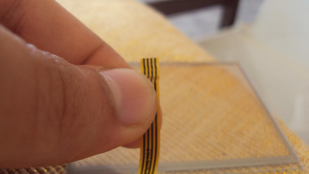

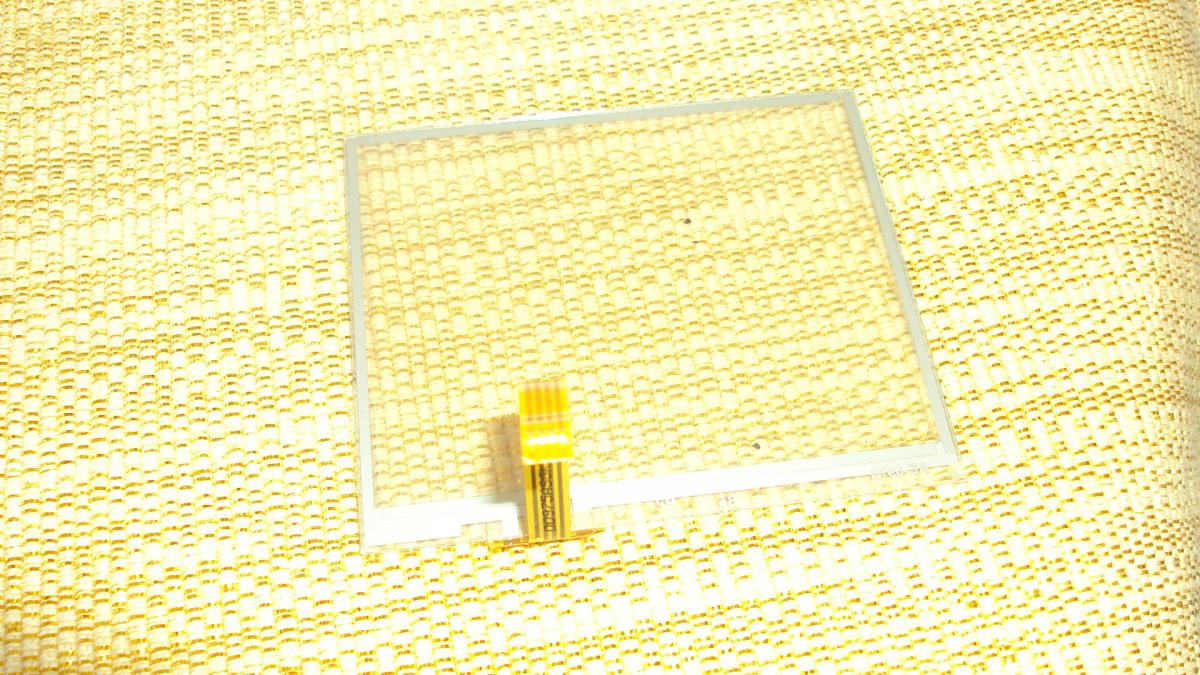

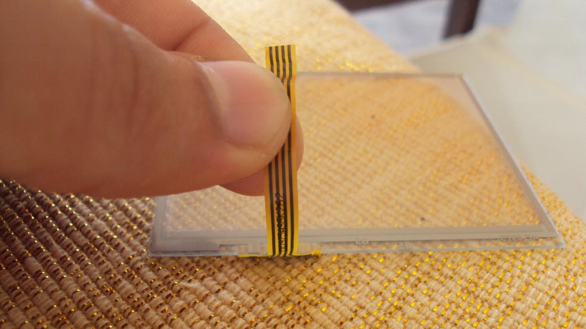

gpepes2012 Δημοσ. 4 Ιουλίου 2013 Δημοσ. 4 Ιουλίου 2013 Γεια σας παιδια ηθελα να ρωτησω αν γνωριζει καποιος πως μπορουμε να φτιαξουμε μια καλωδιοταινια απο gps touch panel η οποια εχει κοπει στην ακρη δηλ εκει που μπαινει στο slot της μητρικης?πως γινεται να ξαναδουλεψει?ευχαριστω

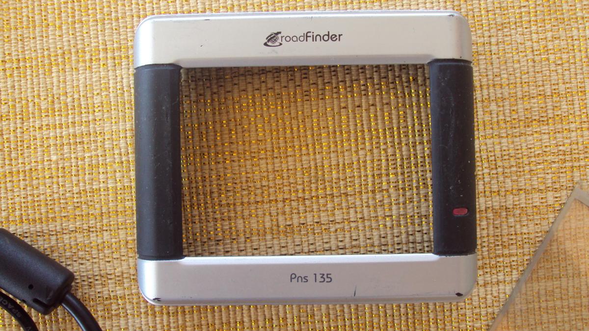

gpepes2012 Δημοσ. 4 Ιουλίου 2013 Μέλος Δημοσ. 4 Ιουλίου 2013 εψαξα στο ιντερνετ αλλα τιποτα.ειναι παλιο μοντελο roadfinder pns 135 της creative image.υπαρχει τροπος να την επισκευασουμε?ευχαριστω

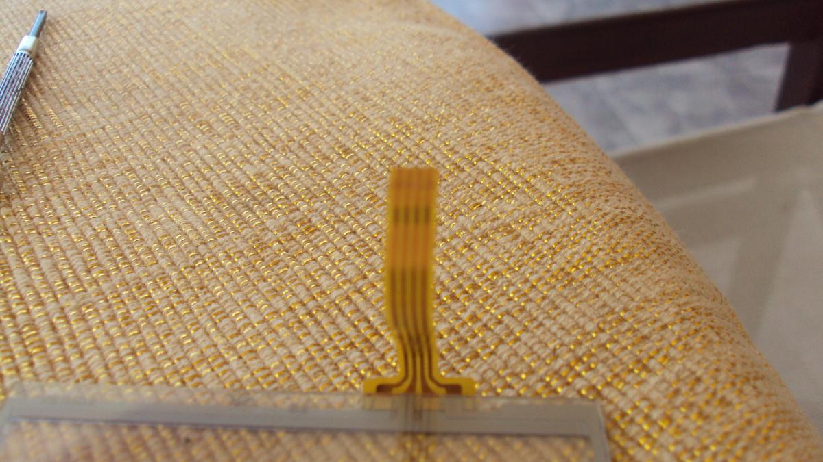

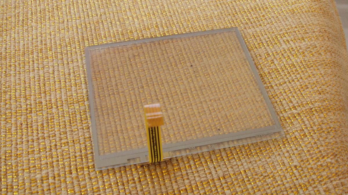

coolerman Δημοσ. 4 Ιουλίου 2013 Δημοσ. 4 Ιουλίου 2013 εψαξα στο ιντερνετ αλλα τιποτα.ειναι παλιο μοντελο roadfinder pns 135 της creative image.υπαρχει τροπος να την επισκευασουμε?ευχαριστω μπορείς να ανεβάσεις φωτό(καθαρές) απο καλωδιοταινία και εκεί που κουμπώνει; δεν ξέρω αν μπορείς να την επισκεύασεις.

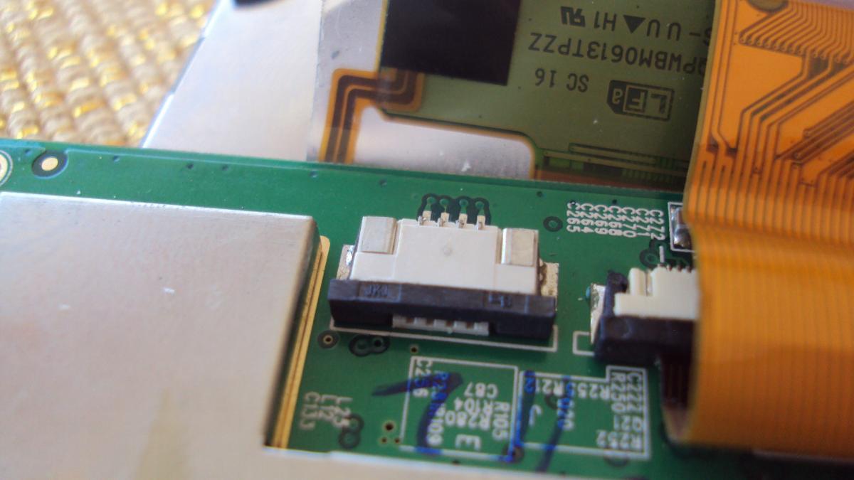

gpepes2012 Δημοσ. 4 Ιουλίου 2013 Μέλος Δημοσ. 4 Ιουλίου 2013 ναι σε λιγο τις ανεβαζω.ευχαριστω φιλε μου αυτες ειναι οι φωτογραφιες

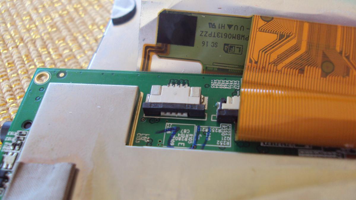

coolerman Δημοσ. 4 Ιουλίου 2013 Δημοσ. 4 Ιουλίου 2013 ωραία.την καλωδιοταινία την βλέπω σε πολύ καλή κατάσταση. τι σου κάνει;δεν παίρνει εντολές απο το touch/digitizer;; το digitizer λέει τπτ Part number;
gpepes2012 Δημοσ. 4 Ιουλίου 2013 Μέλος Δημοσ. 4 Ιουλίου 2013 ναι δεν λειτουργει ισως γιατι δεν παταει σωστα στο κλιπσακι της μητρικης αφου κοπηκε η ακρη του.το touch panel γραφει εναν κωδικο AE-0975 B5 και η καλωδιοταινια γραφει D0975ASGK262 αλλα δεν γνωριζω τη σημαινουν αυτα
coolerman Δημοσ. 4 Ιουλίου 2013 Δημοσ. 4 Ιουλίου 2013 πιστεύω πως η καλωδιοταινία δεν φτιάχνεται/επισκεύαζεται και το προβλημά σου πρέπει να επικεντρωθείς στο digitizer αυτό πρέπει να σου κάνει την ζημιά. σε κινητό αφής πρίν λίγο καιρό δεν λειτουργούσε το touch panel,ηταν νεκρό. άλλαξα digitizer/touch panel και λειτουργεί κανονικά. και αυτά πεθαίνουν κάποια στιγμή
gpepes2012 Δημοσ. 4 Ιουλίου 2013 Μέλος Δημοσ. 4 Ιουλίου 2013 θα το ψαξω στον κατασκευαστη μηπως βρω ανταλλακτικο.ευχαριστω παρα πολυ φιλε μου
SouLSLayeR Δημοσ. 4 Ιουλίου 2013 Δημοσ. 4 Ιουλίου 2013 Μπορείς να δοκιμάσεις να ξύσεις προσεκτικά το βερνίκι/πλαστικό με ένα X-acto ή κοπίδι. Αν τα καταφέρεις και δεις ότι έχεις καθαρίσει τον χαλκό καλά, στην από πίσω πλευρά του καλωδίου (που θα έχει ακόμα πλαστικό προφανώς) ίσως χρειαστεί να κολλήσεις κάνα κομματάκι χαρτοταινία ή κάτι παρόμοιο, για λίγη παραπάνω αντοχή στην άκρη που θα είναι λεπτή από το ξύσιμο και για να πατάει καλύτερα στο connector. Καλή τύχη, θα σου χρειαστεί.
gpepes2012 Δημοσ. 4 Ιουλίου 2013 Μέλος Δημοσ. 4 Ιουλίου 2013 εκανα ακριβως οτι μου ειπες και δουλεψε.φιλαρακι εισαι φοβερος.ευχαριστω
