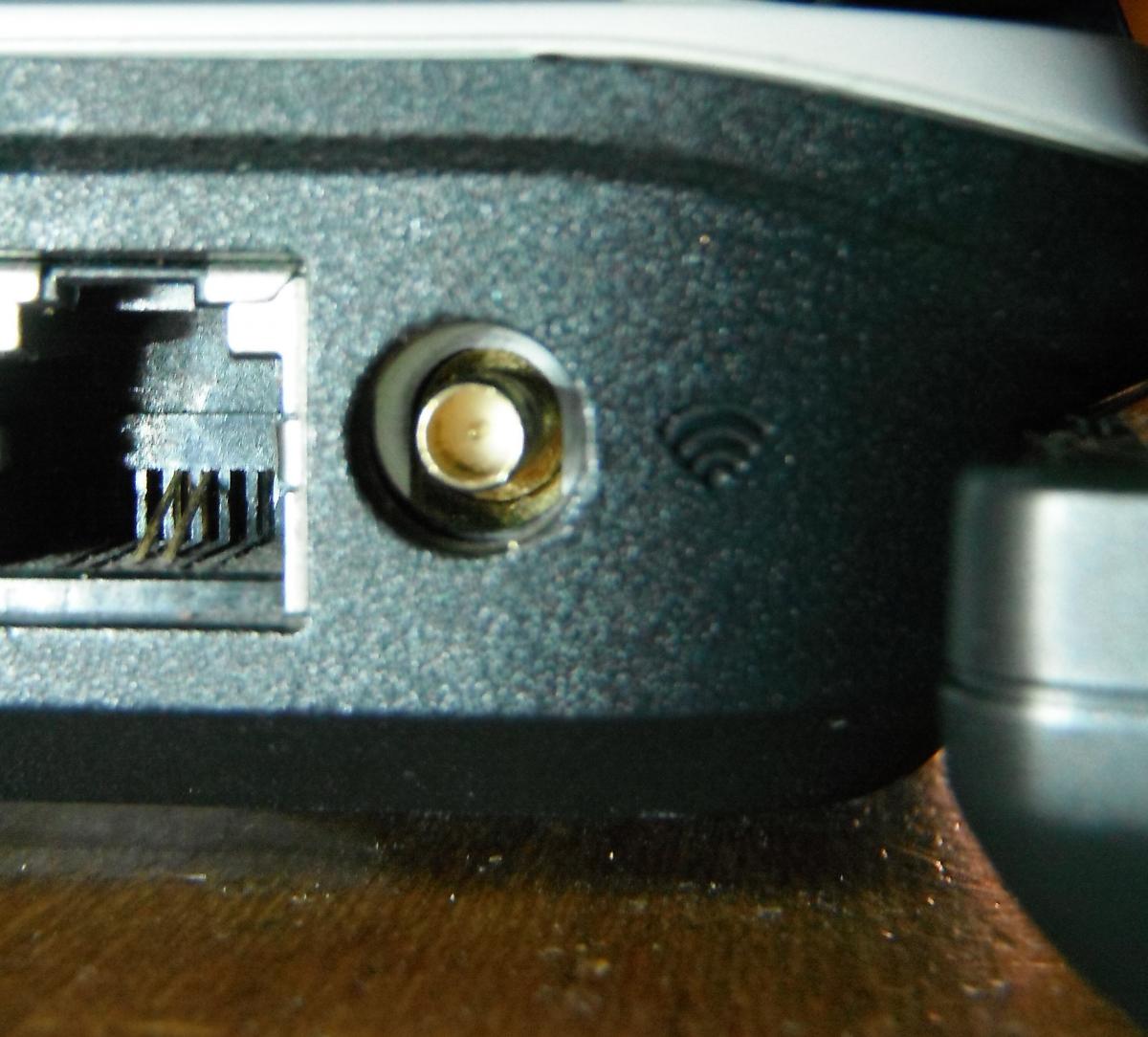

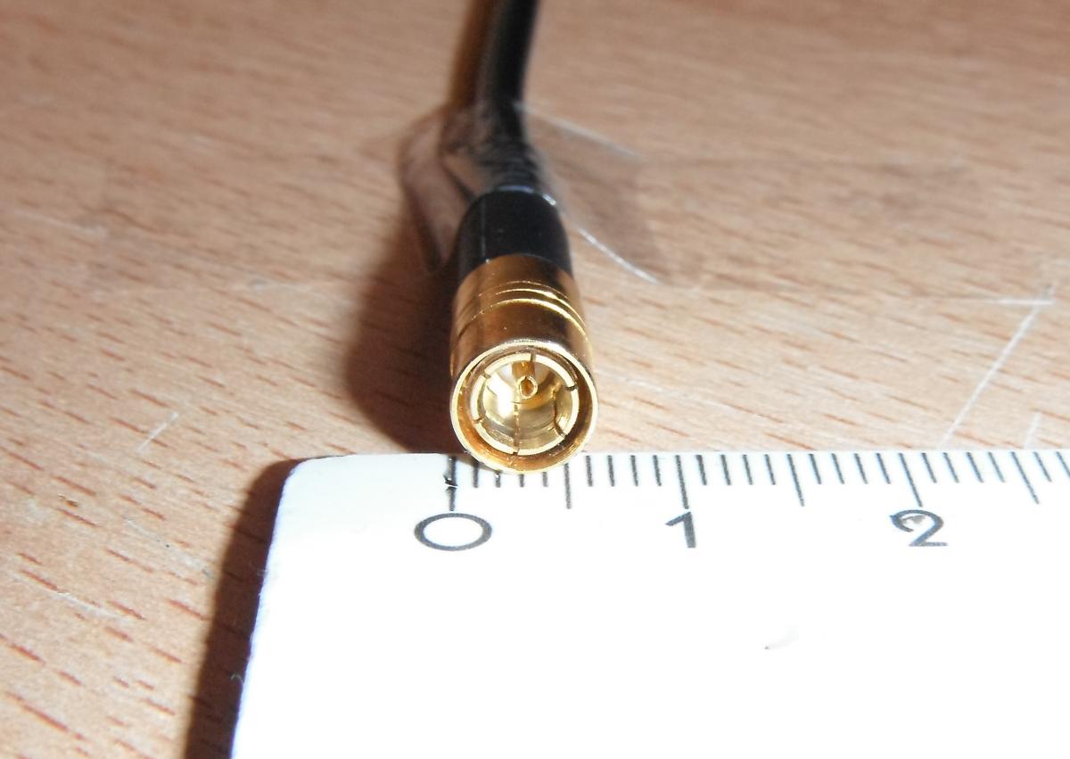

.::NikoS::. Δημοσ. 6 Ιουλίου 2013 Δημοσ. 6 Ιουλίου 2013 Συγγνώμη για το ολίγον οφφτοπικ αλλά επειδή βλέπω υπάρχει μία κουβέντα πάνω σε παρόμοια βύσματα και από ότι βλέπω υπαρχουν και γνώσεις μου επιτρέπετε να ρωτήσω κάτι; (βασικά ρωτάω κι αν δεν επιτρέπετε σβήστε το) Αυτό το βύσμα που φαίνεται στην παρακάτω φωτό είναι SMB plug female? Η υποδοχή που μπαίνει φαινεται στην δευτερη φωτο και είναι σε ένα laptop acer 7720G (για την κεραία της κάρτας TV) Επειδή η αδερφή μου κατέστρεψε τον αντάπτορα που από την μία είχε αυτό το μαλλον SMB και από την άλλη είχε θηλυκό κεραίας TV, ψαχνω οτιδήποτε φθηνό που να μπορεί να συνδεθεί στο λαπτοπ και από την άλλη ας εχει ότι να ΄ναι (ειτε για κλασσική κεραια TV, είτε να κολλήσω εγώ καλώδιο) Στο ebay βρήκα πολύ πράμμα αλλα μου φαίνονται λίγο διαφορετικά τα βυσματακια για αυτο ρωταω να επιβεβαιώσω πως λέγεται, ή αν μπορείτε να μου δώσετε κάποιο λινκ. Ευχαριστώ πολύ!
poulinos Δημοσ. 6 Ιουλίου 2013 Δημοσ. 6 Ιουλίου 2013 ισως να ηταν πιο καλα για να παρεις απαντηση να ανοιγε σε αλλη κατηγορια παρα εδω που εχουν να κανουν τα βυσματα για wifi.δεν το λεω απο κακια αλλα δεν ξερω αν εδω θα λαβεις απαντηση .
.::NikoS::. Δημοσ. 6 Ιουλίου 2013 Δημοσ. 6 Ιουλίου 2013 Ε το σκέφτηκα αλλά δεν βρήκα κάποιο μέρος εδω στο ινσομνια που να εχει να κανει με κατι τετοιο (μιας και αφορά ηλεκτρονικό θέμα και δεν έχει σχέση με λάπτοπ για να ανοίξω θέμα εκεί) Οπότε μάλλον θα πάω σε άλλο φόρουμ
poulinos Δημοσ. 6 Ιουλίου 2013 Δημοσ. 6 Ιουλίου 2013 τιποτα sta gadgets η εκει που μιλανε για τηλεορασεις κτλ.το αφηνω και εδω μηπως απαντησει καποιος βεβαια.
